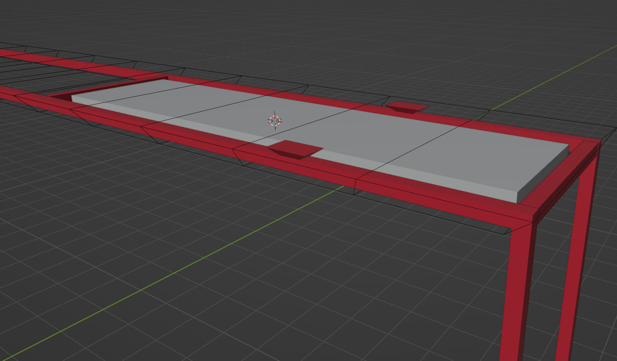

Ich bin Beton-Neuling und würde mich gerne am Guss eines Longboards versuchen. Das Longboard soll 2 m lang, 40 cm hoch und 40 cm tief werden, mit einer Wandstärke von 4 cm. Der Render anbei zeigt grob, wie ich mir das Ergebnis vorstelle. Da ich trotz der Abmessungen gerne in der Lage wäre, das Longboard mit überschaubarem Aufwand zu transportieren, würde ich gerne Styroporplatten mit eingießen. Aus diesem Grund habe ich überlegt, ein Stahlgerüst aus Rechteckrohr zu schweißen, die Styroporplatten in dem Stahlgerüst zu fixieren und dann das Stahlgerüst in der Schalung zu zentrieren bevor es zusammen mit dem Styropor eingegossen wird. Zur Fixierung würde ich das Gerüst mitsamt der Styroporplatten mit Hasendraht eng umwickeln. An dem Gerüst würde ich gerne zudem auch die Aufnahmen für die Füße des Longboards und die Befestigungen für die Seitenwände der Schubladen anschweißen. An diesen Aufnahmen würde die Schalung entsprechend befestigt, sodass sie später plan mit dem Beton abschließen und als Befestigungspunkt dienen. Das zweite Foto zeigt in etwa das Stahlgerüst in Rot mit der Styroporplatte in Weiß und der Betonform angedeutet als Gitterlinie. Da Ich noch nie mit Beton gearbeitet habe weiß ich nicht, ob der Ansatz überhaupt zielführend ist. Folgende Dinge machen mir etwas Sorgen:

wenn Du ein Sideboard aus Beton mit 4 cm Wandstärke gießen willst, dann mach das am besten massiv aus Beton und lass den Rohrrahmen und die Styroporfüllungen weg. Das kannst Du dann am besten auf der Frontseite liegend betonieren, notfalls auch ganz ohne Bewehrung, wenn Du einen ausreichend festen Beton nimmst.
Wir haben speziell für Möbel und Accessoires aus Beton einen hochfesten Vergussbeton auf Basis des Spezialzements Dyckerhoff FLOWSTONE® . Das Produkt nennt sich MOBY DUR® und dürfte für Deine Anwendung sehr passend sein. Es gibt die Fertigmischung als MOBY DUR® weiß oder als MOBY DUR® grau. Das Anmischen mit Wasser erfordert idealerweise einen Zwangsmischer oder zumindest eine spezielle Mischtechnik/Vorgehensweise, wobei die weiße Variante etwas anspruchsvoller ist als die graue. Ich empfehle dazu das Ansehen unseres Videos Mischanleitung Flowstone. Es gibt weitere ausführliche und sehr wichtige Hinweise zur Verarbeitung in der Werkanleitung Flowstone, die man im Shop auch als kostenlosen Download herunterladen kann.
Die inneren Teile Deiner Gussform müssen so ausgeführt sein, dass sie der Schwindung des Betons nachgeben, am besten auch dann, wenn Du Dich für den schwindfreien TURBO 20 Vergussmörtel schnell grau (hier ein unabhängiges Testvideo zu diesem Produkt) als Alternative zu MOBY DUR entscheiden solltest.
Herausstehende nicht verzinkte Metallteile sind im Innenbereich bzgl. Rost kein Problem, eine geringe Überdeckung auch nicht.
Wenn Du das alles gar nicht willst, sondern lieber an Deinem Plan festhalten möchtest, dann kannst Du auch den Stahlrahmen bauen, mit WEDI Platen beplanken und danach dünn mit Beton (z.B. MARFINO® CONCRETE SURFACE Microzement, nach vorheriger Untergrundvorbereitung mit KLEMO Marmorkleber und Panzergewebe) überspachteln, damit es nach Beton aussieht. Das klingt dann aber beim Draufklopfen hohl und ist auch nicht so robust.
Wenn das auch keine Option ist, Du aber gern viel über Beton lernen möchtest und es Dir nichts ausmacht, wenn am Ende alles in der Tonne landet, dann folge Deinem ursprünglichen Plan.

ein Innenteil der Form aus Styropor wäre z.B. geeignet. Leider habe ich keinen weiteren Vorschlag zur Gewichtseinsparung. Vielleicht kannst Du den Entwurf so modifizieren, dass es zwei kürzere Boards werden. Oder Du lässt den Stahlrahmen sichtbar und passt nur in die Flächen einzelne gegossenen Betonplatten ein. Auch mal schön.
