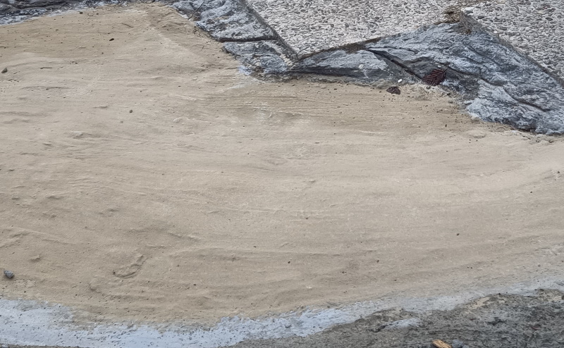

Hallo
wie wäre eine Beschichtung aus PU? Habe ich in meinem Schwimmteich( meine Lagune)verwendet. Kann man auch besanden und einfärben.
