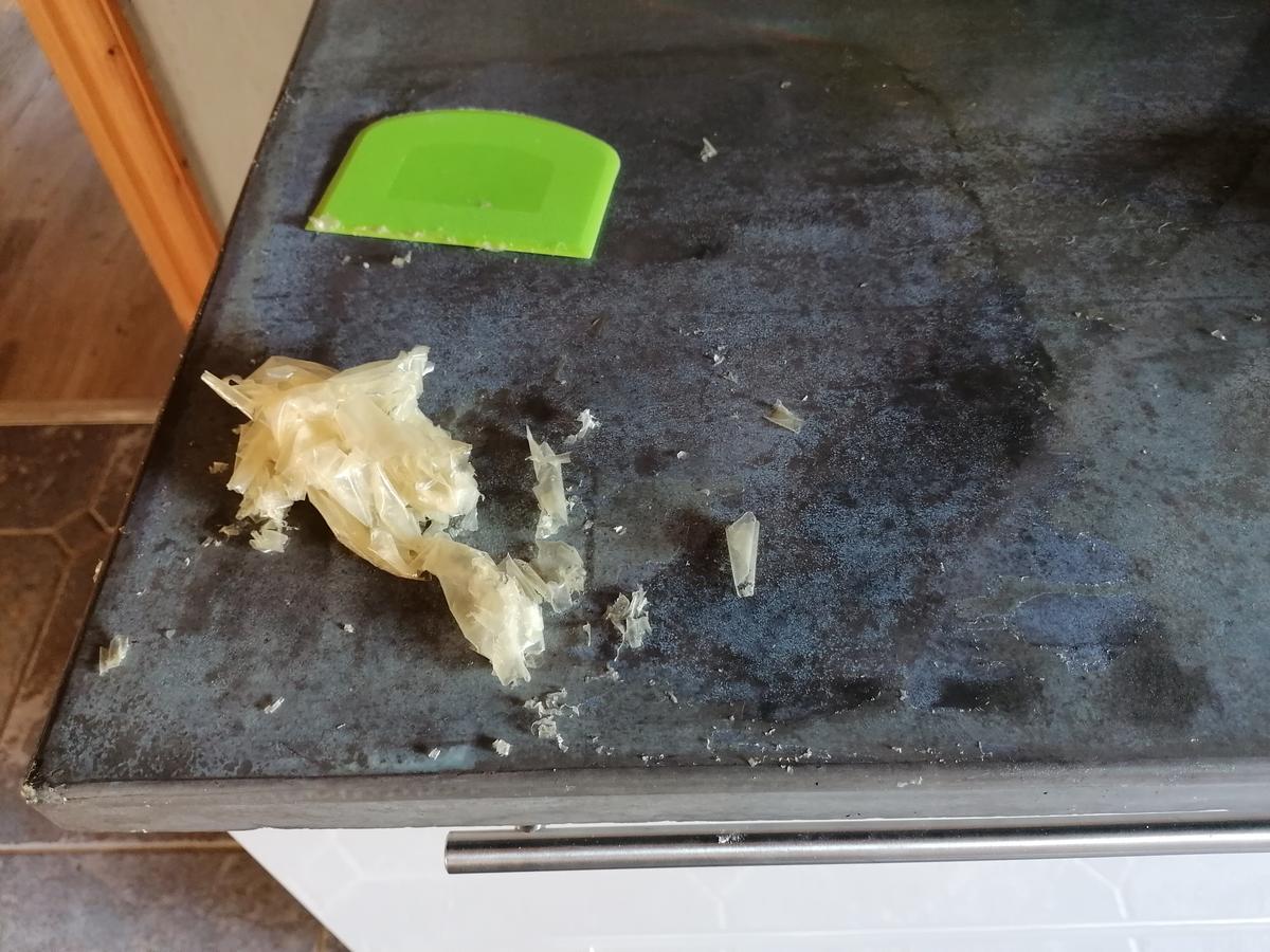

Die so behandelte Oberfläche ist perfekt und äußerst robust und unempfindlich gegen jegliche Flecken, aber nur, so lange sie trocken bleibt.
Wird sie feucht, und dazu reicht bereits ein wiederholtes Abwischen der Arbeitsplatte, löst sich das Öl in einer dünnen Schicht ab!
Das sieht dann, nachdem ich die Fläche bewusst mit einem feuchten Tuch abgedeckt und anschließend die Oberfläche mit einem Schaber behandelt habe, so aus:
Danach ist das Öl wirklich komplett runter und die Oberfläche “nur” noch verkieselt, also auch entsprechend fleck-empfindlich.
Bitte nicht nachmachen!

Es stellt sich jetzt die Frage, wie ich mit der Platte verfahre. Ich hatte 2 x LFC und 2 x Osmo-Beton-Öl aufgetragen. Vielleicht war auch einfach die 2. Ölschicht zu viel. Ich würde nun vielleicht versuchen, nochmal eine wirklich dünne Schicht Öl aufzutragen. Oder hat jemand eine Idee, wie ich eine verkieselte Fläche zumindest wieder ein wenig offenporig bekomme?
Bin für jeden Tipp dankbar.

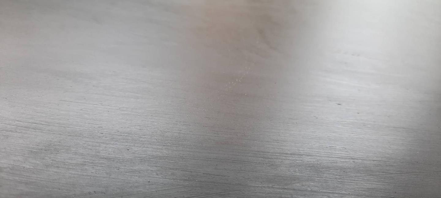

Ich bin gerade mitten im Prozess der Endbehandlung meiner Küchen-Arbeitsplatte (22 mm Stark, mit Moby Dur Beton gegossen und schwarzem Pigment). Habe gestern die erste Schicht OSMO Betonöl aufgetragen und bin aber einerseits recht unzufrieden mit dem optischen Resultat (das liegt in erster Linie an der ungenauen Art wie ich das überflüssige Öl abgewischt habe) und andererseits komme ich immer mehr zu dem Schluss, dass Betonöl wohl nicht die ideale Endbehandlung für die Küche ist - Staunässe ist hier wohl das größte Problem. Meine Frage daher: kann ich das bereits aufgetragene Öl wieder abschleifen und die Platte danach mit einer anderen Versiegelung behandeln? Ich tendiere aktuell zu einer PU Versiegelung?

nein, das wird nicht gut funktionieren. Das OSMO Betonöl enthält außer Öl ja auch noch Harz, welches auf der Oberfläche einen Film bildet. Selbst wenn Du den Film wieder abträgst, ist die Platte dann nimmer noch geölt, und somit wird keine andere Endbehandlung darauf haften können. Hast Du mal ein Bild von Deiner Oberfläche?
danke für die Rückmeldung. Hier mal ein paar Bilder der Katastrophe…
Ich habe ja gehofft, dass ich die Platte noch anschleifen kann und zumindest das Harz vollständig entfernen kann - ohne die Platte dabei zu beschädigen. Irgendwas muss ich ja später trotzdem noch zur Oberflächenbehandlung verwenden?
Hallo Sebastian,
wenn die Striemen beim Abschleifen verschwinden, wäre das schon mal ein Anfang. Danach könntest Du die Oberfläche mit B-Wachs oder C-Wachs behandeln. Das ist nur nicht geeignet, wenn heiße Töpfe darauf abgestellt werden sollen.
