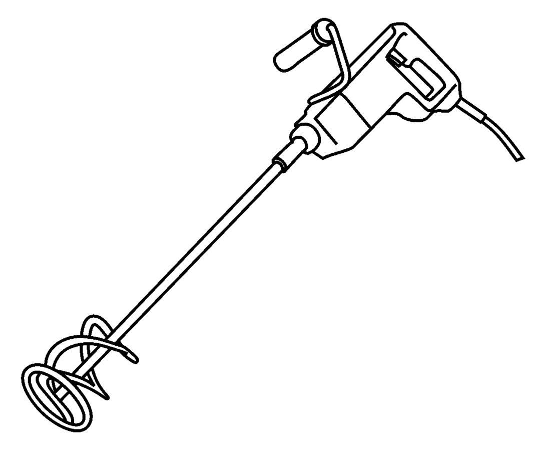

Am Ende nimmst Du den Rührer heraus, und die Masse fließt im Eimer zusammen und blubbert wild. Wenn sich dabei Zementleim oben abzusetzen beginnt, dann fehlt noch Trockenmasse. Das Ganze geht nicht mit einem zu schwachem Rührer. Du solltest für Mengen ab 10 kg ein Rührwerk verwenden, wie es auch die Verputzer haben, am besten doppelwellig, mindestens aber so:
