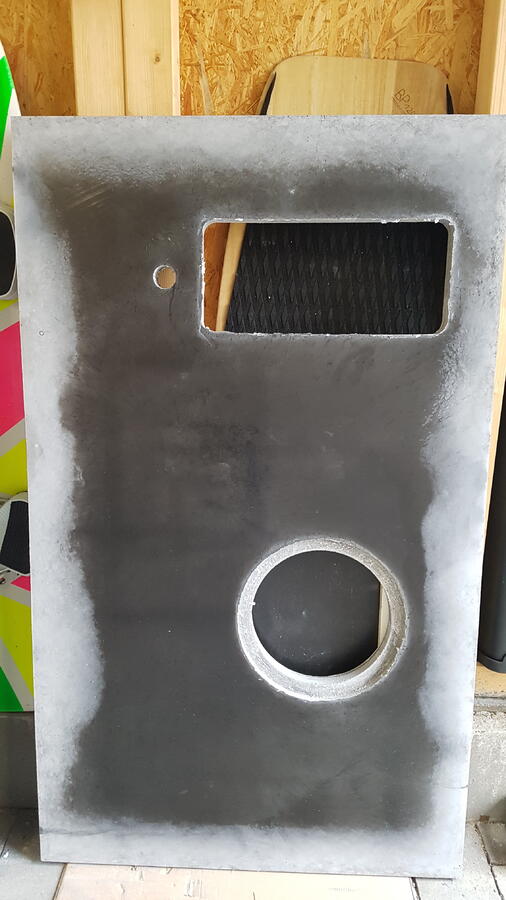

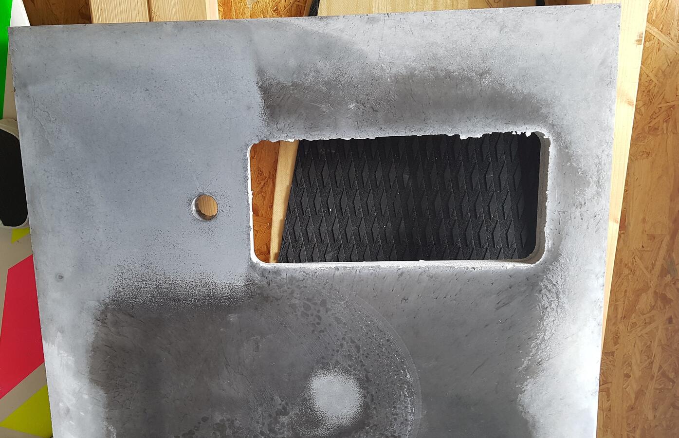

So, das Ergebnis ist schon ein paar Tage aus der Schalung raus. Leider haben sich auch die Pigmente durch den zu hohen Wasseranteil seltsam bewegt… Sind also echte Kunstwerke geworden…
Hallo André,
nein, die Pigmente haben sich nicht bewegt. Was Du hier siehst, sind Ausblühungen. Die Platte hat sich an den Rändern von der Formoberfläche gelöst, und in dem dabei entstandenen feuchten Luftspalt war dann wegen der späten Entformung über lange Zeit ein ideales Klima für die Bildung der kleinen weißen Calcitkristalle auf der Oberfläche, die man als Ausblühungen bezeichnet.
Die Oberfläche lässt sich nachträglich durch Polieren mit der Maschine wieder vereinheitlichen. Als Hilfsmittel zum Polieren hat sich unser RASO bewährt. Zieh eine Schürze an, es spritzt etwas.
Moin Moin Sven,
ja, klasse. Super, dass es dieses Forum gibt. Nachdem ich deinen Tipp gelesen habe, bin ich sofort zur Platte gegangen und habe mich mit Schleifpaste und 400er Nassschleifpapier bewaffnet.
Das Ergebnis: Wir haben BEIDE recht. Am Rand scheinen es wirklich Ausblühungen zu sein. Diese waren glatt, aber stumpf, was zu den Kristallen passt. Durch das Schleifen ist aber auch das Schwarze entfernt worden und schwupps sieht die Oberfläche aus, wie geplant.
Wenn ich in den nächsten Tagen mit dem Schleifen fertig bin gibt es nochmal neue Bilder.
Hallo André,
wunderbar. Ich freue mich auf weitere Bilder.
die geschliffenen Stellen sehen ja aus wie Beton :wink:
Die Farbe kann sich vermutlich noch deutlich ändern, je nach der End-Behandlung.

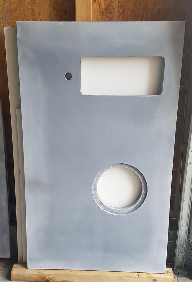

Hallo in die Runde,
nun hab ich beide Platten geschliffen und ich bin ganz happy, dass die Platten nun so klasse aussehen.
Nun stellt sich nur noch die Frage der Endbehandlung. Die Platten werden in einer überdachten Outdoorküche eingesetzt. Jeweils auf einer Kante der Platten liegt der Grill auf, der natürlich heiß wird. Macht Wachs dann Sinn? oder nimmt man lieber ein anderes Produkt?
Grüße
André
Hallo André,
nein, Wachs würde ich hier auf keinen Fall empfehlen, sondern eine Behandlung mit LFC Betonverkieselung (Achtung: nur so viel auftragen, wie innerhalb weniger Minuten einzieht und keine Pfützen stehen lassen) und darüber nach einem Tag eine weitere Behandlung mit H10 Betonimprägnierung .
