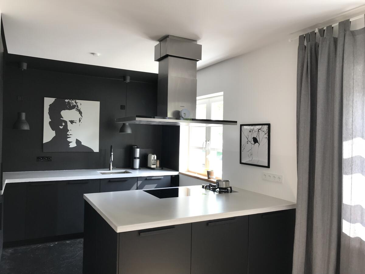

Vielen Dank für Ihre Antwort per Mail am 10.07.2021. Ich schreibe, wie gewünscht, gerne auch ins Forum. Heute geht es mir um die Küchenarbeitsplatte. Ich habe auch Fotos von der letzen Arbeitsplatte beigefügt.
Wie erwähnt, haben wir unsere erste Arbeitsplatte mit Sopro Designspachtel gegossen.
Da wir eine größere Platte in L-Form hergestellt hatten, welche wir später nicht als ganzes auf die Korpie der Küche hätten vertragen können, hatten wir uns dafür entschieden, diese direkt vor Ort zu gießen. Somit haben wir nicht die glatte ausgeschalte Seite, sondern die „Rückseite“ mit Ihrer etwas rauhen und teilweise unebenen Struktur als Sichtseite.
Auch dieses Mal möchten wir die Platte direkt auf den Küchenschränken gießen. Daher wäre meine erste Frage, ob das empfohlene Produkt Mobydur sich gut verteilt (ähnlich einem Fließestrich)? In dem Anwendungsvideo zum Anmischen des Mobydur erschien es mir etwas zähflüssiger. Da wir trotzdem eine gut verlaufende und somit halbwegs glatte Platte, mit der oben angesprochenen Struktur haben möchten, ist ein gutes Verlaufen des Materials für uns sehr wichtig. Gibt es eine Mindeststärke, die wir hierbei berücksichtigen müssen?

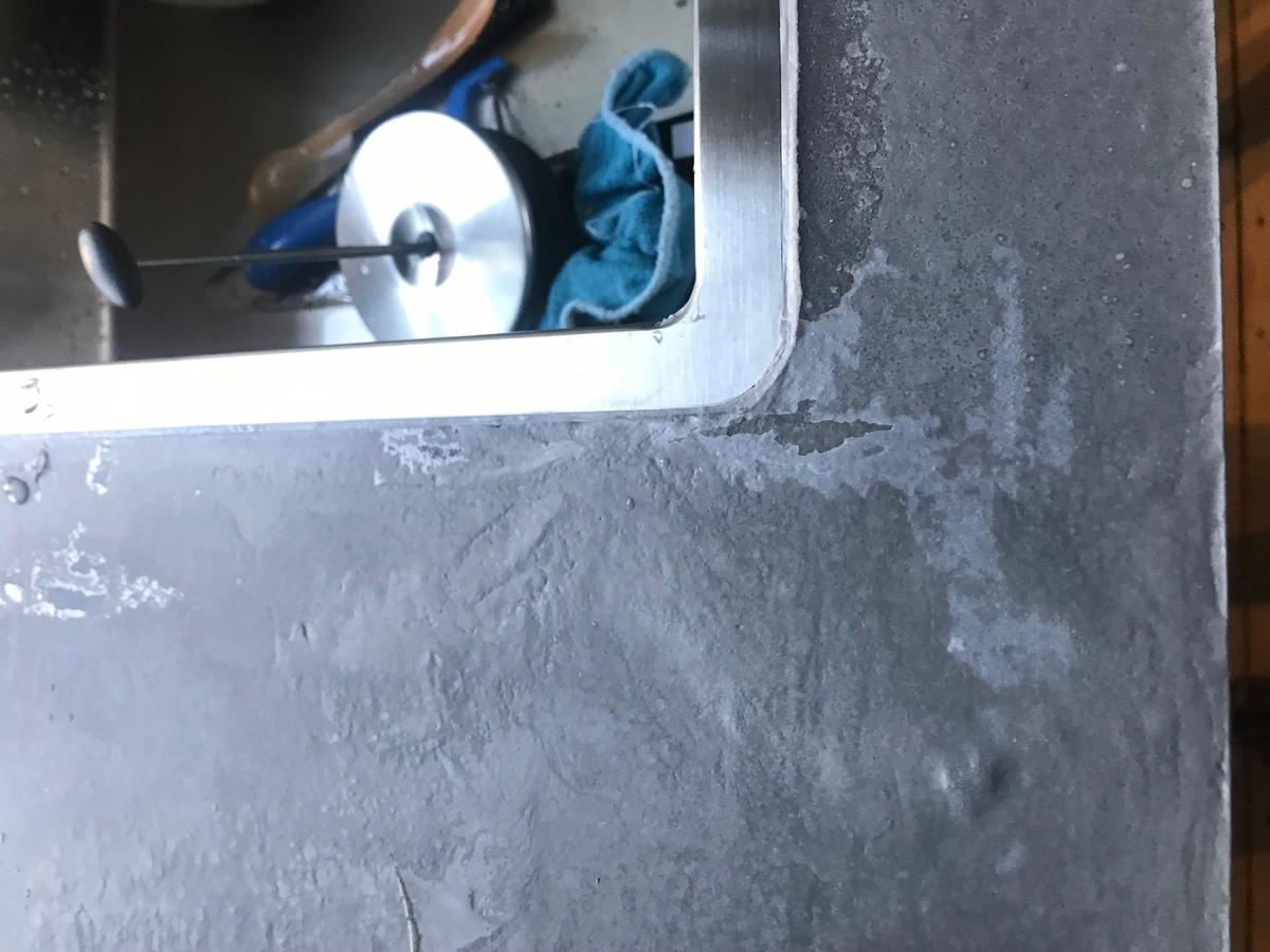

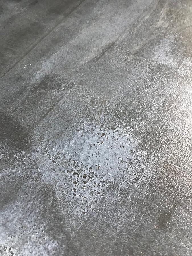

Wir hatten uns am Freitag noch bezüglich der Oberflächenbehandlung telefonisch abgestimmt. Ich habe die Verkieselung LFC aufgetragen ohne vorige Pigmentierung/Lazur. Nach der Durchtrocknung über Nacht, wollte ich heute PUR-2 Topcoat M auftragen. Dabei hat sich das Pur-2 Topcoat beim Auftragen selbst wieder abgelöst bzw. es sind wie abblätternde Schichten entstanden. Siehe Fotos! Da ich nicht wußte was genau passiert, habe ich es noch mit Wasser schnell abgewaschen und es sind zum Glück keine Spuren zurückgeblieben.
Jetzt bin ich ziemlich ratlos. Als ich das Pur-2 Topcoat mit Grundierung bzw. direkt auf den Plan B aufgetragen hatte (verschiede Muster), ging dieses ohne Probleme. Was kann ich jetzt tun? Vielleicht haben Sie ein Idee, da nur eine Verkieselung bzw. mit Imprägnierung unseren Oberflächenschutz nicht genügen werden.

Hallo Helge,
wenn ich es richtig verstehe, dann wurde die Oberfläche des Plan B Betons nur mit LFC Betonverkieselung und einen Tag später mit PUR-2 Topcoat Bodenversiegelung behandelt, und sonst war kein anderes Oberflächenmittel beteiligt. In diesem Fall kann ich mir nur vorstellen, dass die Wartezeit zwischen den beiden Anwendungen zu kurz war. War das Mischungsverhältnis des PUR-2 genau nach Vorschrift?

Gestern habe ich das Waschbecken eingebaut. Der Pur2 Topcoat Auftrag war über 24 Stunden aher. Ich habe dann extra ein Malerklebeband genommen um die Silikonfugen zu ziehen. Dieses benutze ich auch für Fenster und sonstige sensible Stellen. Das Klebeband war ca. ein Stunde auf der Versiegelung. Beim entfernen der Klebebänder ist dann die Versiegelung auch abgegangen. Ich bin echt fassungslos. Was kann man machen außer alles abzuschleifen? Das wäre kaum machbar. Ich hoffe auf gute Ratschläge!
Viele Grüße
Helge
Hallo Helge,
das ist in der Tat überaus seltsam. Ich werde am Montag den Hersteller kontaktieren und ihn fragen, was er davon hält. Sobald ich mehr weiß, melde ich mich wieder.
Hallo Helge,
ich habe gerade mit dem technischen Berater des Herstellers gesprochen. Obwohl es sich um ein Polyurethan handelt, was normalerweise sehr gut auf allen Oberflächen haftet, wäre es hier zusätzlich notwendig gewesen, dass sich die Beschichtung im Untergrund verkrallen kann. Durch die vorherige Verkieselung ist dafür aber die Oberfläche schon zu dicht, und so hat die Haftung letztendlich nicht ausgereicht. Mit anderen Worte: Erst Verkieseln und dann noch Beschichten war keine gute Idee. Es wäre jetzt das Beste, die Beschichtung komplett wieder zu entfernen, was mit einem Spachtel und einem Heißluftföhn ganz gut gehen sollte, und die Platte dann so zu lassen.
