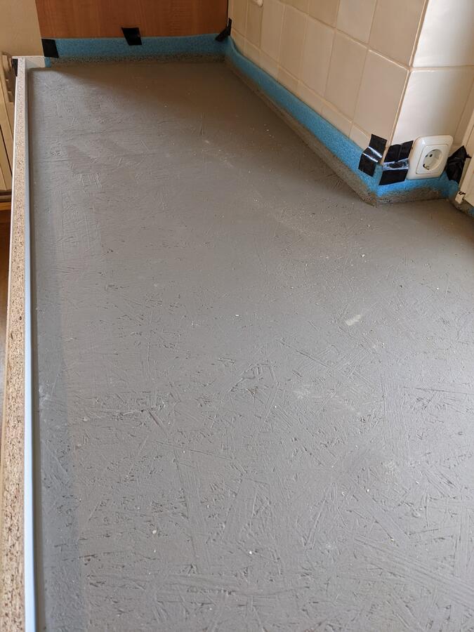

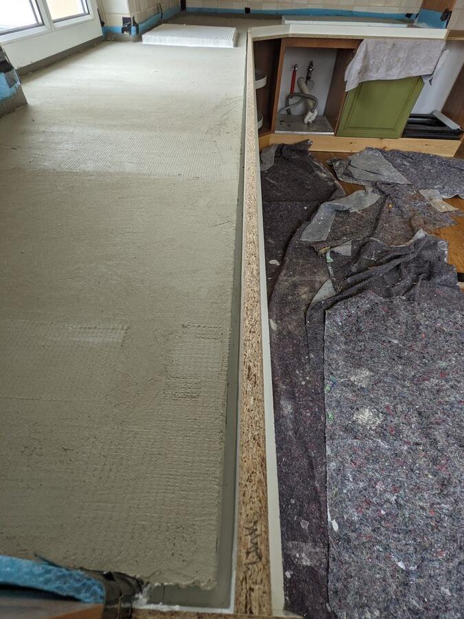

Hier der aktuelle Zwischenstand.
Der Kratzspachtel ist aufgetragen, an den Übergängen habe ich noch zur Sicherheit Gage eingespachtelt. Die Verdrängungskörper für das Kochfeld und die Spüle sind fertig eingebaut und mit Acryl abgedichtet. Die Schalung hatte ich zwischendrin nochmal abgebaut, auseinandergenommen, mit Acryl verklebt und abgedichtet und jetzt wieder eingebaut.
Das Material für die Arbeitsplatte ist inzwischen eingetroffen, nächste Woche hoffe ich den Guss machen zu können.
