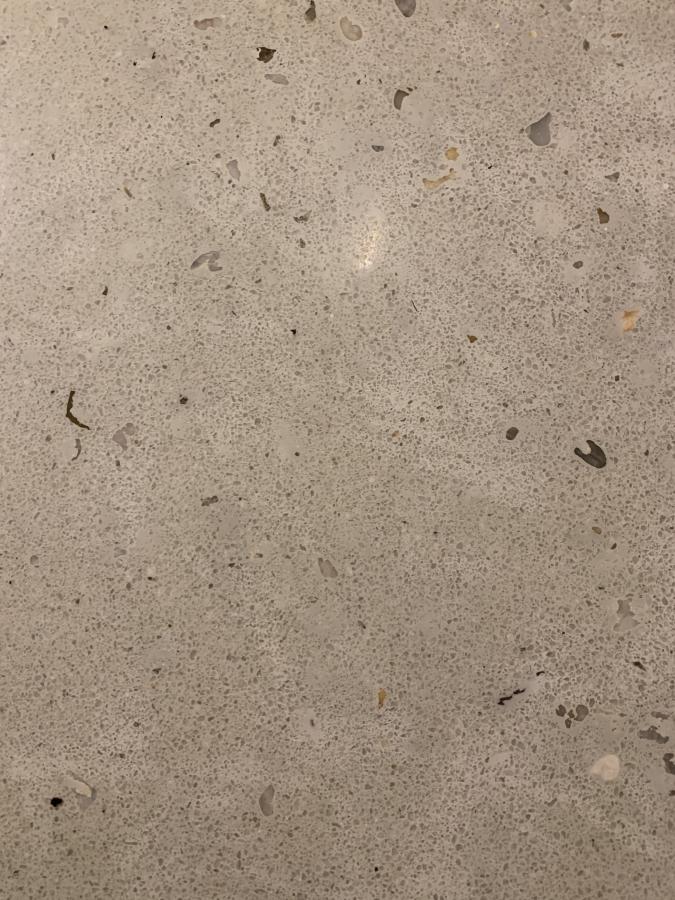

Das Gießen und die Optik der Platte waren wirklich super, ich hänge euch mal zwei Bilder an.

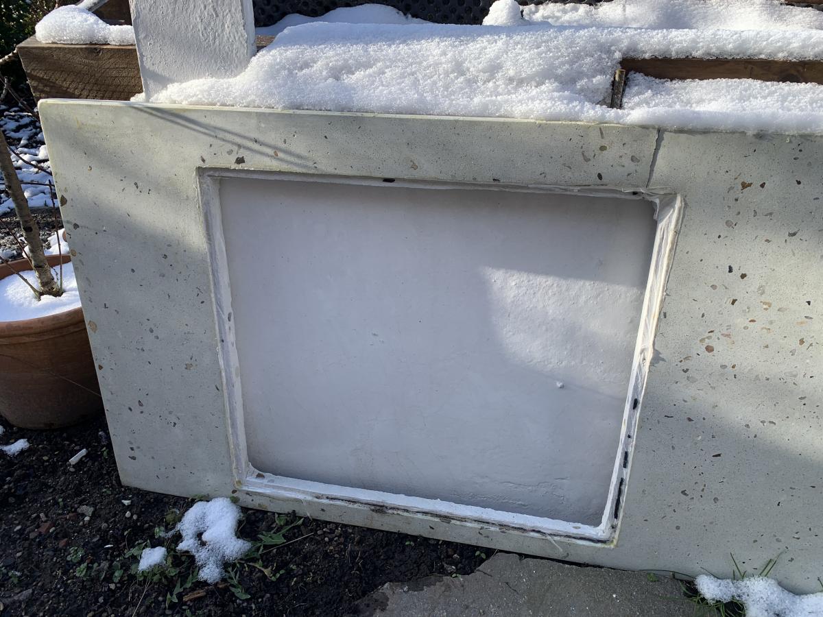

Leider haben wir das Problem dass die Platte an den Stegen gebrochen ist. Heute habe ich die zweite gegossen, die ist leider schon beim Ausschalen gebrochen.

vielen Dank für eure Antworten. Direkte Bilder vom Riss habe ich leider keine, es ist wie gesagt schon beim Ausschalen an den Stegen, auf dem Bild an der Stelle von das Spülbecken an den andern Schenkel anschließt, also dort oben und unten jeweils am Ende des Steges, gerissen. Also nicht nachträglich.

Guten Morgen Sven,
ich habe ein Bild gemacht von der ausgebauten Platte, diese steht grade noch im Garten, also nicht wundern. Dort sieht man den Riss, ich hoffe das reicht so.
Die Aussparungen für die Spüle habe ich bei der ersten Platte aus Styrodur gemacht, bei der zweiten Platte aus Sperrholz, da ich dadurch eine saubere Kante bekommen habe.
Die Risse traten, wie zu sehen, immer an den dünnsten Stellen auf, also an den Stegen.
Mit nicht Nachträglich meinte ich, dass die Risse beim Ausschalen passiert sind, sie ist also nicht erst gerissen als sie schon auf der Küche lag.

Hallo Sebastian,
ah, jetzt kann ich einen Bruch erkennen. Wunderbar. Was man schon mal ausschließen kann, ist dass der Innenteil der Form mangels Nachgiebigkeit beim Schwinden des Betons den Schaden verursacht hat. Dann wären es Diagonalrisse in den Ecken. Der Bruch ist an einer eher ungewöhnlichen Stelle, und was gar nicht ins Bild passt, ist die Tatsache, dass die Rissflanken sich gegeneinander verschoben haben, so dass eine Stufe entstanden ist. Das kann eigentlich nur dann passieren, wenn hier die Bewehrung nicht durchgeht. Wäre es möglich, dass der von Dir eingebaute Torstahl nicht wie vorgeschrieben 20 bis 30 cm über den Steg hinaussteht, sondern im Steg noch vor der Ecke, also genau an der Bruchstelle endet? Damit hättest Du dann quasi eine Sollbruchstelle geschaffen, und der Schaden wäre vorprogrammiert.

@Kathi vielen Dank, freut mich dass dir die Platte gefällt. Wir waren auch sehr zufrieden damit, bis auf halt die Risse und die unterschiedliche Stärke der Platte. Das lag aber nur daran dass der Baumarkt die Leisten auf minimum 10cm sägen kann, ich dachte ich krieg ich hin dann runterzumessen, hat aber nicht so gut funktioniert.
Ja klar, wie schon geschrieben haben wir den Dyckerhoff flowstone weiss mit Marmorsand (beides hier aus dem Shop) gemischt in 1:1. Dazu haben wir dann aus dem Baumarkt die Kiesel gekauft, das sind meine ich 8/16 Rheinkies, den müsste es wohl überall geben. Den einfach mit in die Mischung gemischt.
Danach haben wir die Platte dann erst grob mit der Flex mit einem Betonschleifteller abgeschliffen, um so mehr man hier abschleift um so mehr der Kiesel treten natürlich hervor. Danach dann mit Schleifpads von 50 bis 8000 geschliffen. Bei der Arbeitsplatte ging das mit dem Betonschleifteller ganz gut, beim Waschbecken könnte das schwierig werden, da würde ich glaube ich versuchen das nur mit den Schleifpads abzuschleifen damit ihr euch keine Macken in den Beton schleift.
