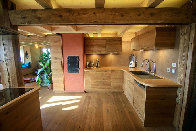

Wir haben eine Küchenablage aus MDF mit Lava-Zement überzogen. Gefällt uns sehr gut, leider anfällig, reagiert auf Säuren, an Kanten ist Wasser drunter gelaufen, MDF quillt auf…

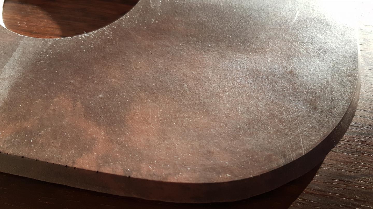

Das sieht bei uns auf der Ablage bereits so aus. Allerdings haben wir ein Ocker, welches wir replizieren möchten.

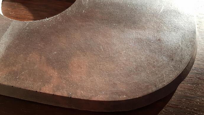

Hier mal ein Probestück, das ich für mein aktuelles Küchenarbeitsplattenprojekt angefertigt habe.

Dein Teststück sieht sehr interessant aus. Wie ist das vorhandene Farbspiel zustande gekommen?

meine Standardempfehlung für MOBY DUR ist LFC und nach einem Tag zusätzlich H10. Wenn man das jetzt noch mit OSMO Betonöl kombiniert, dann ist das H10 schlicht überflüssig. Um das Farbspiel zu erzeugen, habe ich in der Gussform zwei unterschiedlich eingefärbte Portionen Beton ineinanderlaufen lassen. Das hatte ich ja weiter oben schon beschrieben.
