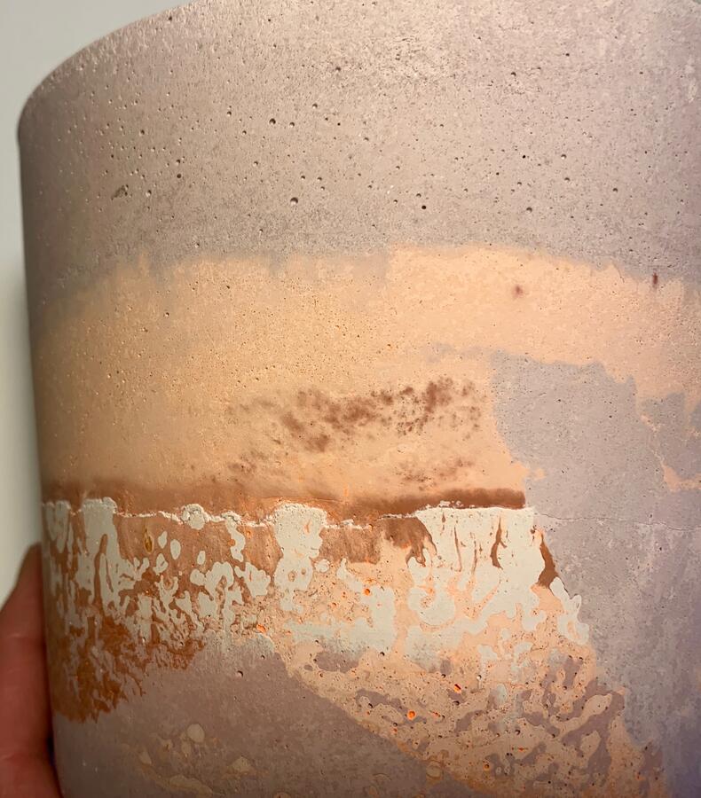

Öl war auch mein zweiter oder dritter Gedanke/Versuch. Weil es gerade rumstand, habe ich Olivenöl genommen… natürlich nur ganz wenig… bei mir entstand so etwas, das aussah wie ein Korallenriff oder so. Ich werde es jetzt mal mit Silikonöl probieren.
Auf dem ersten Bild sieht man ein Foto aus dem Internet, das mir als Denkhilfe gedient hat. Als erstes wurde das dunkelgrüne gegossen und an den Luftblasen kann ich erkennen, dass der grüne Beton ziemlich fest angerührt wurde, da solche Luftblasen bei mir immer dann entstehen wenn ich wenig Wasser verwende. Der grüne Beton ist quasi in der Gießform nach unten gerutscht und hat eine Schleifspur an der Innenwand der Mold gebildet. Dann wurde flüssig angerührter Beton dazu geschüttet, der sich irgendwie in die grüne Spur/Schicht gedrängt und so das Krakelmuster erzeugt hat.
So meine These… das Ergebnis meines Versuches sieht man auf dem zweiten Bild (lila/orange). Das Öl habe ich auf die Innenwand der Gießform geträufelt.

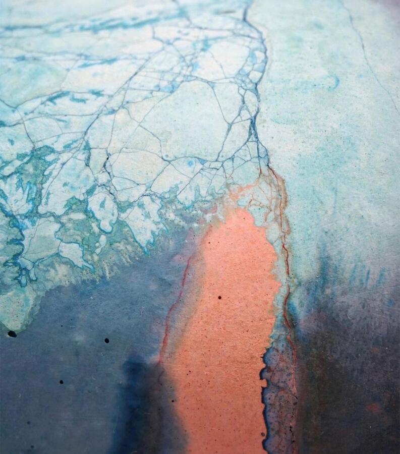

hier ist mal ein Foto von einer Fläche mit Krakeleerissen, wie sie bei Beton typischerweise auftreten können.
Ich weiß nicht, ob es das ist, was Du anstrebst, aber ich kann ja trotzdem mal kurz berichten, wie ich das zustande gebracht habe. Ziel der Übung war es eigentlich, eine spiegelglatte Betonoberfläche zu erzielen. Wenn man den Beton direkt auf eine Glasplatte gießt, ist das eigentlich weiter kein Problem, sofern man einen hochfesten Vergussbeton nimmt, wie z.B. den MOBY DUR® weiß oder MOBY DUR® grau. In meinem Fall musste es aber aus bestimmten Gründen ein anderer Beton sein (LAMBO Laminierbeton, grau), und deshalb habe ich etwas getrickst, indem ich zuerst eine 2 mm dicke Schicht aus reinem Zementleim (also Zement und Wasser ohne Körnung, genau genommen war es CEM-FLUP®-22 Fließzement grau) auf die Glasplatte gegossen und das dann nass in nass mit LAMBO hinterfüllt habe. Das war es auch schon. Nun musste ich nur noch ein paar Wochen abwarten, und schon hatte ich die Krakeleerisse in der Oberfläche, weil der Zementleim (ohne Körnung) logischerweise stärker schwindet als der LAMBO (mit Körnung). Ehrlich gesagt wollte ich die Risse gar nicht haben, und ehrlich gesagt sieht man sie auch nur dann so deutlich, wenn man die Platte nass und dann wieder trocken macht, was bedeutet, das es noch nicht einmal ein besonders attraktiver Effekt ist, sondern eher ein ganz normaler Mangel. Das Rissbild ist auch nicht gerade regelmäßig, sondern variiert zwischen kleinen und sehr großen Feldern, was für meinen Geschmack alles in allem eher hässlich aussieht. Aber wer weiß, vielleicht macht ja der Nächste etwas ganz Tolles daraus, und ist froh, dass ich das hier alles erzählt habe.

Hallo Sven.
Den Effekt kann man auch erzielen wenn man zum Beispiel eine 2mm Zahnung mit Fliesenkleber macht und darauf nass in nass eine Betonschicht legt.
Ob es immer am unterschiedlichen Schwindverhalten liegt, kann ich nicht sagen.
Ich weiß aber, dass unterschiedliche Trocknungszeiten einen Einfluss darauf haben, dass später solche Risse entstehen. Wenn ich einen schnellabbindenen Mörtel auf einen langsam abbindenen Mörtel lege, dann sieht es am nächsten Tag ebenso wie auf deinem Foto aus.
Das Thema Zementschlämme hatten wir auch schon mal vor 2 Jahren oder länger ,weiß gar nicht mehr. Zumindest ist jede Arbeit anders zu bewerten und eine reine Zementschlämme auch nicht immer vorteilhaft. Deshalb gibts zum Beispiel Emulsionen die in 3 Komponenten gemischt werden und dazu zählt auch die Körnung. Ebenso würde eine reine Zementschlämme in vielen Fällen auch viel zu schnell abbinden um einen Verbund herzustellen. Bei kleinen Sachen geht das natürlich in Ordnung.
Ansonsten fährt man schon sehr gut, wenn man weiß, dass die untere Schicht schneller trocknet als die obere. Ist natürlich auch nicht überall anwendbar. Aber wenn man seine Zutaten selber zusammenstellt, dann weiß man ja, was drin ist und kann dementsprechend aufbauen ohne Risse zu bekommen.

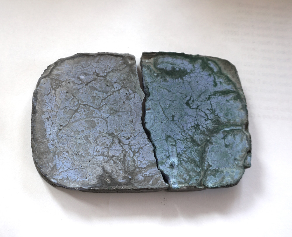

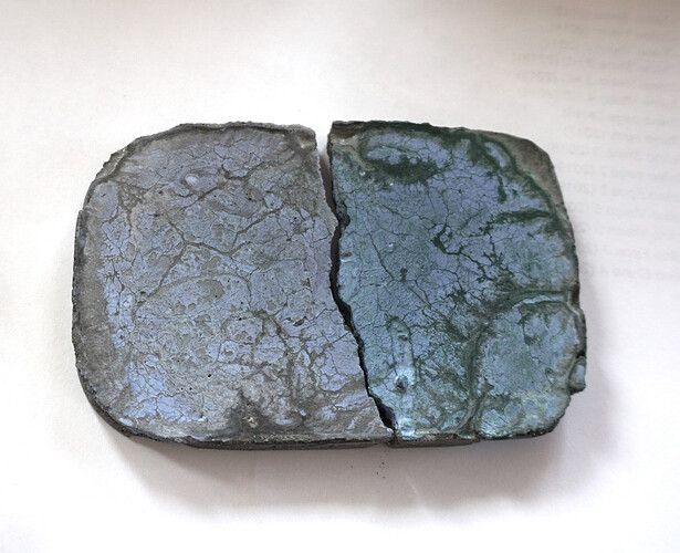

ich habe aus dem Grund gestern mal einen Test mit den mir gerade zur Verfügung stehenden Materialien gemacht:
Zuerst habe ich eine Schicht alten, überlagerten, schwarz eingefärbten Vito Piano mit einer kleinen Menge frischem Vito gegossen (Ziel: eine möglichst lange Abbindezeit).
Darüber habe ich dann blau gefärbten Weißzement gegossen bzw. getropft (CemFlup wäre hier sicher besser, hab aber gerade nur den grauen und der lässt sich nicht so gut färben).
Dann hab ich die Oberfläche eine Weile mit dem Fön bearbeitet und zur Krönung das Ganze dann über Nacht auf den heißen Heizkörper gestellt.
Ergebnis: Es haben sich einige Risse gebildet, die aber überwiegend sehr fein sind, so dass die untere schwarze Schicht nicht durchschimmert. Heute morgen habe ich dann deshalb Oxidpulver auf der Oberfläche verteilt (links schwarz, rechts grün, kommt auf dem Foto leider nicht raus) und mit einem Pinsel wieder abgebürstet, so dass es nur in den Vertiefungen hängen blieb. Anschließend habe die Flächen noch mit einem feuchten Tuch abgewischt, damit sich das Oxid in den Vertiefungen im Wasser löst und somit eine dauerhafte Färbung bleibt.
Das ist sicher nicht der optimale Weg, aber vielleicht mal ein Ansatz. Ich denke, dass weitere Tests mit 2 Massen mit größtmöglichem unterschiedlichen Schwindungs- und Trocknungsverhalten, evtl. noch zusätzliche Trocknung, in die richtige Richtung führen könnten.
(Ein Test mit Vito und eingefärbtem Weißzement brachte übrigens ein schönes Muster, aber keine Risse – trotz Misshandlung mit Fön und Heizkörper.)

Hallo Inga,
das sieht doch schon echt gut aus. Natürlich wird der Beton an der Oberfläche bei der Prozedur mit dem Föhn reichlich misshandelt, aber ich könnte mir vorstellen, dass man ihn wieder ausreichend festigen kann, wenn man im Nachgang die Oberfläche noch mit LFC verkieselt.
