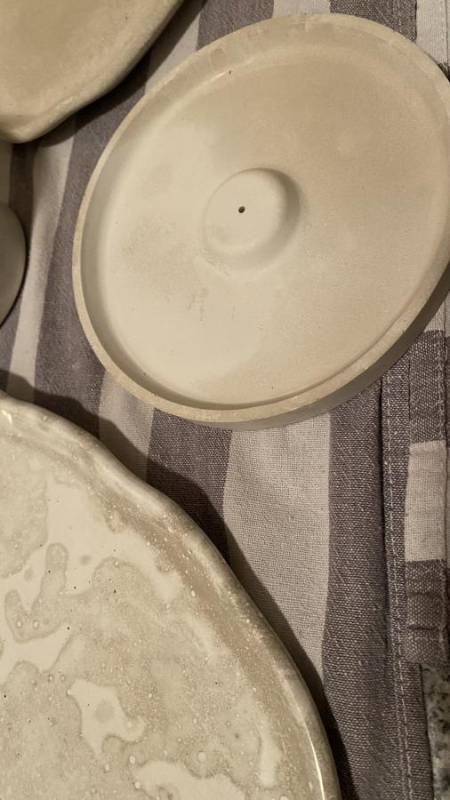

ich habe mir vor kurzem den Piano eisgrau und schwarz gekauft. Ich habe alles wie angegeben gemacht, die angegebene Menge Wasser verwendet und gründlich gemischt usw. Die Teile kommen auch glatt aus den Formen allerdings habe ich nie eine schöne Optik (siehe Bilder).
kann das irgendwer spontan erklären?

Hallo Martin, ich verwende Silikonformen und ich habe es mit unterschiedlichen Zeiten versucht. Die schwarzen Teile auf den Bildern und den Räucherstäbchenhalter habe ich nach ca 2 std ausgelöst und das helle Tablett, das schon fast marmoroptik hat war sehr lange (über Nacht) in der Form.

Hallo Christina,
grundsätzlich wird sich das Bild bei den hellen (eisgrau) Teilen noch dramatisch verbessern, praktisch alles was jetzt dunkler erscheint wird nahezu verschwinden (möglicherweise bleiben schwache “Ränder”), das ist Feuchtigkeit die nicht homogen abtrocknet. Problematischer ist alles was “weiß” erscheint, das sind Ausblühungen (Kalk) und werden im dann sehr hellen Beton etwas sichtbar bleiben. “Über Nacht” ist für den Piano in Silikon (zu) lang, das fördert die oberflächlichen Fehlerbilder merklich, vor allem die Ausblühungen. Es gibt Silikonformen, die etwas anfälliger sind für so oberflächliche Störungen, außerdem kommt es zu unerklärlichen Unterschieden in den Ergebnissen bei identischen Formen und Rezepten, solche Erfahrungen sind hier mehrfach nachzulesen. Es kann dann helfen früh Auszuschalen und die Gußstücke mit einem feuchten Lappen abzuwischen, man sollte nur nicht die benannten Fehler durch “Putzspuren” substituieren :smiley:
Der schwarze Piano ist wie alle Rußgefärbten Rezepturen ein Thema für sich. Beton/Mörtel ist nicht die homogene Masse, die wir uns für einen porzellanartigen Guss wünschen würden, es kommt u.a. zu Entmischungen und Wassenansammlungen, was man durch Stochern und/oder Rütteln manchmal noch verstärkt. Das Oberflächenbild eines Betongusses wird im Wesentlichen durch die feinsten Bestandteil der Rezeptur bestimmt, im Falle des schwarzen Pianos sollten das idealerweise die beigefügten Rußpartikel sein. Deren schwarze Farbe steht aber eben “farblich” in großen Kontrast zu fast allem anderen, was da in der Mische schwimmt (Abrieb der Zuschlagstoffe, Zement, Feinzuschläge, …) und partiell oberflächlich wirken kann sowie dem freien Kalk, der sich als Ausblühung auf den Weg zur Oberfläche macht. Da reichen dann eben kleinste oberflächliche Inhomogenitäten im Material, um so wolkige Störbilder zu produzieren. Der schwarze Piano ist da durch schwarze Zuschlagstoffe schon optimiert, aber auch deren Abrieb unterscheidet sich vom tiefen schwarz des Rußes und auch der schwarze Piano liefert eben häufig ein leicht inhomogenes Oberflächenbild. Um dem etwas entgegenzuwirken hilft auch hier früher Ausschalen und so wenig Anmachwasser wie möglich, andere Maßnahmen sind dann etwas abhängig davon, welche Endbehandlung/ImprägnierungVersiegelung Du oberflächlich vornimmst.

Ich danke dir für deine ausführliche Erklärung ??? tatsächlich ist das helle Tablett heute schon viel besser!!
ich werde es mal mit weniger Wasser versuchen und die Teile danach abwischen.

das Problem mit der Fleckenbildung habe ich auch bei meinen Bechern aus Vito Piano. Für mich ging es bisher ganz gut mit Vito Express und 2 Stunden warten bis zum ausschalen. Früher ausschalen wäre mir lieber, aber die Flecken sind dann schon deutlich sichtbar und bleiben es auch.

Vito Piano Grau und Eisgrau werden bei mir gruselig fleckig, für meine Anwendung versuche ich homogene Ergebnisse zu erzielen. Da konnte ich auch keine Unterschiede durch früher oder später ausschalen feststellen.
