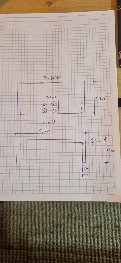

ja genau das hast du richtig verstanden- ich will das umgedrehte U in einem Guss betonieren und muss dann quasi den Beton. auf der Oberseite so behandeln das er optisch schön aussieht und natürlich robust und fleckenfrei bleibt.
Evtl durch glätten der Oberflächemit einem Flügelglätter? Leider haben wir bei uns in der Firma nur einen großen Flügelglätter für Garagenböden etc.-gibt es das für den handgebrauch auch? -oder habt ihr eine ganz andere Lösung?
Ich hab noch eine kleine Zeichnung dazu gehängt zum besseren Verständnis.

Deine Zeichnung ergibt ein Monster von ca. 600 kg Gewicht. Da kann man verstehen, dass Du es nicht nach dem Guss wenden willst und lieber die Nacharbeit der schlechten Oberflächen nach dem in-situ-Guss in Kauf nimmst. Allerdings bleibt es ein aufwendiges Modell, an das man sich eigentlich nur heranmachen sollte, wenn man über genug Erfahrung und das passende Werkzeug einschließlich Hebewerkzeug verfügt. Aber natürlich macht es am meisten Spaß, wenn man es trotz aller Widrigkeiten auf seine eigene Art und Weise doch irgendwie hinbekommt. Ein Spaziergang wird es jedenfalls nicht. Ich würde Dir besonders empfehlen, beim Formenbau die Gefahr der Rissbildung im Blick zu behalten, die sich ergibt, wenn der Innenteil der Form der Schwindung des Betons nicht nachgeben kann. Das ist der absolute Klassiker und wird immer ignoriert und führt immer dazu, dass man (in Deinem Fall am Übergang zu den Abkantungen) Risse bekommt, die man sich immer hinterher schönredet und bei denen man sich immer hinterher sagt “Hätte ich doch mehr Bewehrung genommen”, wass immer totaler Unsinn ist. Also bau Deine Form so, dass das U beim Abbinden die Möglichkeit hat, sein Volumen um 1% zu verringern, ohne dabei gegen irgendeinen Teil der Form zu drücken.

Deshalb nochmal zurück auf meine Frage: Was meint ihr wäre hier der beste beton? würde evtl ein porenbeton auch gehen um das gewicht zu minimieren? wie könnte ich die oberfläche am besten bearbeiten?

ich glaube Porenbeton wäre hier nicht so günstig, weil die Oberfläche damit zu porös werden könte. Ich würde es vielleicht mal mit einem ganz normalen Estrichbeton probieren, den ich evtl. auch noch noch mit 20% Zement anreichern würde. Damit hast Du eine einfache Mischung, die nicht teuer ist, sich mit der Kelle glätten lässen, dabei nicht wegfließt und nicht zu schnell abbindet.
