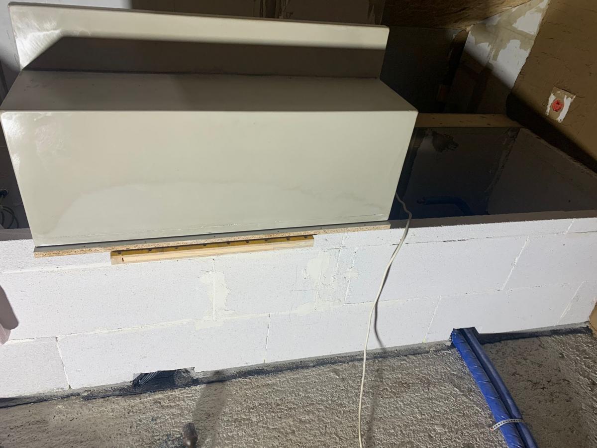

Guten Abend Sven,
wir haben unseren Stiegentritt zuerst mit LFC behandelt und ein Tag später gestern mit H10. Nach Behandlung mit LFC hat sie perfekt ausgeschaut, heute nach H10 ist leider ein großer Fleck sichtbar - siehe Foto. An was liegt das? Bekomme ich das irgendwie wieder weg?
LG Stefanie

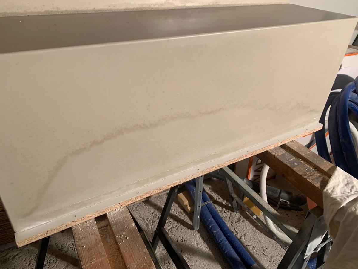

Hallo Stefanie,
es ist anhand des Fotos aus der Ferne wirklich nicht leicht zu beurteilen, aber für mich sieht es so aus, als ob die Oberflächenbehandlung nur Inhomogenitäten sichtbar gemacht hat, die schon im Beton vorhanden waren. Man hat den Eindruck, dass bei der Befüllung der Form in zwei Etappen oder Portionen gegossen wurde und dass die gekrümmte Trennlinie zwischen beiden Etappen jetzt sichtbar wird. War das so? Wenn ja, dann setzen sich die Farbunterschiede im Inneren des Betons fort, und sie werden sich deshalb kaum oberflächlich entfernen lassen.
Guten Morgen Sven,
wir haben zwei Mischmaschinen gleich hintereinander mit Beton angerührt und dann die Mischungen aus beiden in der Mischmaschine wieder vermengt (1/2 der Mischung 1 mit 1/2 der Mischung 2). Anschließend haben wir die gesamte Mischung auf 4 Kübel aufgeteilt und diese Nacheinander mit Abstand von ca. max. 2 Min. in die Form gegossen. Meinst du das sind schon mehrere Abschnitte oder was sind genau 2 Etappen?
Komisch ist das nach der Behandlung mit LFC die Oberfläche homogen war und erst nach dem wir mit H10 behandelt haben, ist diese Linie sichtbar geworden, das ist sehr schade. Vielleicht gibt es ja eine Möglichkeit, dass wir dies noch wegbekommen. Ich kann dir sonst am Abend noch ein paar bessere Fotos senden.
LG Stefanie
Hallo Stefanie,
ja ein paar bessere Fotos wären gut. Es sieht so aus, als ob auf einer Seite der Linie mehr Blasen sind als auf der anderen. Daher meine Vermutung, dass es hier zwei Portionen gab, die zu verschieden waren, um ein homogenes Ganzes zu ergeben.

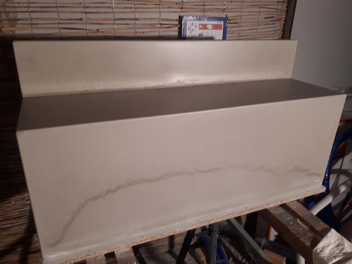

beliegend noch ein paar Bilder, wie die Oberfläche derzeit ausschaut. Hast du einen Ratschlag für mich?
Danke u. LG
Stefanie
Hallo Stefanie,
ehrlich gesagt habe ich keinen heißen Tipp, wie man die Verfärbung wieder wegbekommt. Vielleicht hat ja sonst jemand hier im Forum eine gute Idee.
wir haben mal ein bisschen Zeit vergehen lassen und die Verfärbungen werden immer schwächer. Gestern haben wir das Werkstück noch mit Bienenwachs behandelt (siehe Foto anbei).
LG Stefanie
Hallo Stefanie,
das sieht gut aus. Manchmal ist es das beste, wenn man gar nichts macht. Außerdem sollte man dem Beton zugestehen, dass er so wie Beton aussieht und nicht nur so wie man sich Beton (idealisiert) vorstellt. Das macht nämlich einen Riesenunterschied.

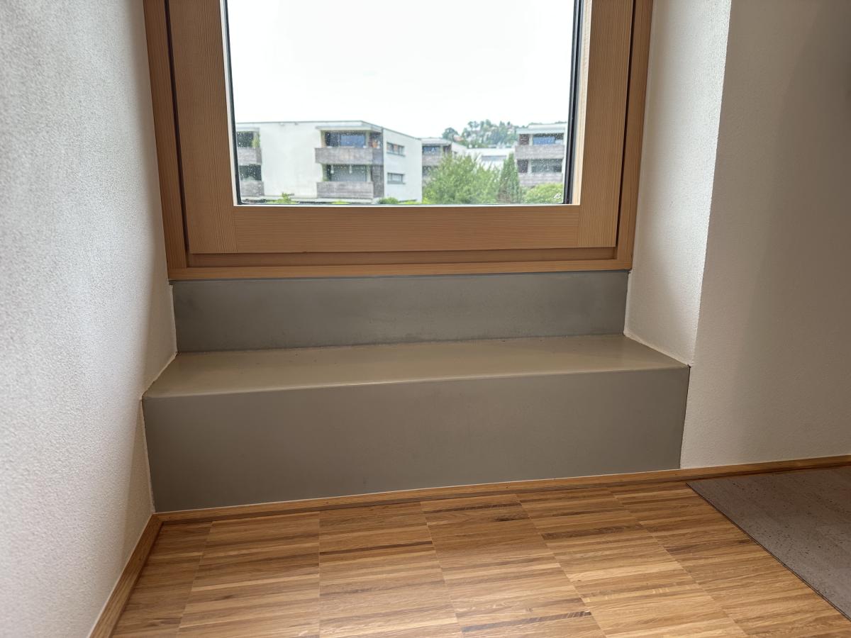

Hallo,
hier seht ihr nun auch das Ergebnis unseres Stiegentrittes – fertiggestellt und eingebaut. Die anfänglichen Verfärbungen sind kaum noch sichtbar, und die kleinen Lunker stören überhaupt nicht.
Schöne Grüße
Stefanie
Hallo Stefanie,
das sieht perfekt aus. Sieh Dir auch meine Kommentare in diesem Beitrag an.
