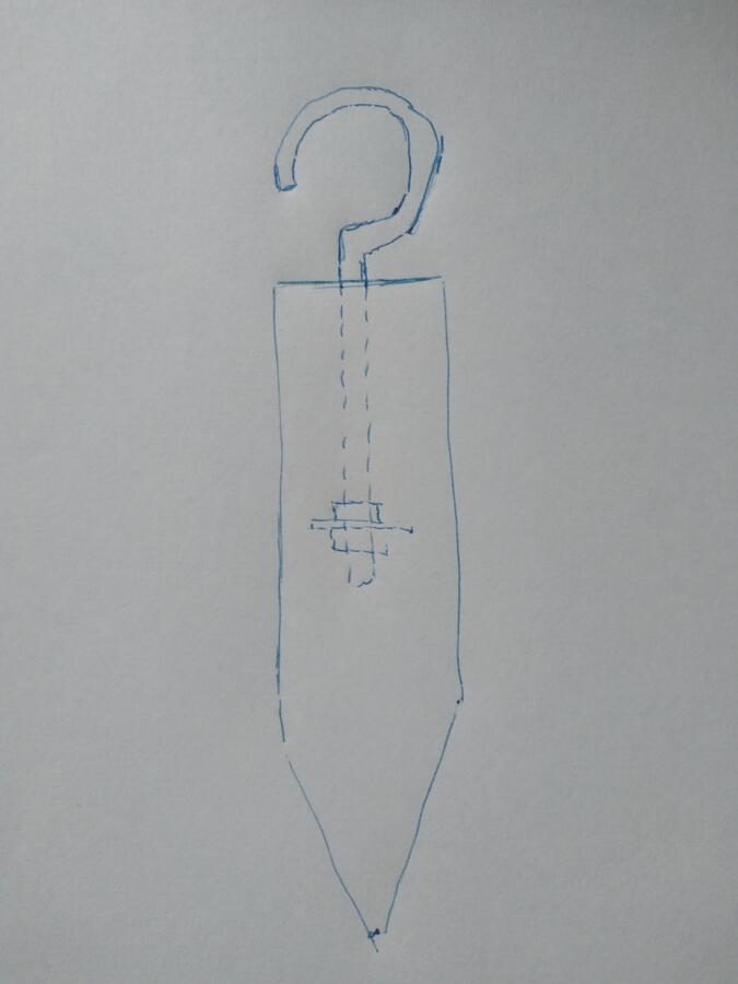

Anbei die gewünschten Bilder:
Wie in der Skizze ersichtlich, werden die Pflöcke massiv, und es wird ein Harken (oder Öse) mit Gewinde ( an dessen Ende eine größere Unterlegscheibe, gekontert mit zwei Muttern) ebenfalls mit eingegossen. Damit kann man die besser ziehen und stecken, sowie für die abschließende Oberflächenbehandlung (LFC Verkieselung) oder zum einlagern über die warmen Tage wo sie nicht benötigt werden einfach aufgehangen werden.
Bin mir nur nicht in klaren, ob ich sie vorsichtshalber mit Pigmenten in einer sichtbaren Farbe (Hellgelb oder Rot) einfärben soll, damit ich die alle im Frühling wieder finde … :smiley:
Hallo Narnius,
super, jetzt habe ich verstanden, was Du vorhast. Das sollte überhaupt kein Problem sein. Wenn Du die Teile einfärben willst, dann nimm am besten den
VITO® PIANO Feinbeton eisgrau. Fasern brauchst Du wirklich nicht, da so ein Pflock ja nicht besonders filigran ist.
