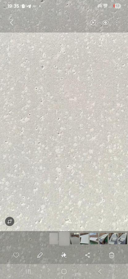

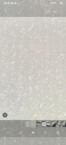

habe vor einigen Tagen eine weitere Arbeitsplatte ausgeschalt und diese ist insgeasamt ganz okay geworden hat aber genau besehen schon noch Themen.
Die nächste Platte wird sicher nochmal besser - durch eure Hilfe ???
Also erst zu den Daten: Vito Forte, 4 Liter wasser auf 25 kg Beton, 0,4% dispersible Glasfasern, saubere Durchmischung, direkt in die Schalung gegossen, keine Verdichtungsmaßnahmen weil selbstverdichtend.
So schaut nun die Oberfläche nach dem Ausformen aus:
Ganz schön viele Lufteinschlüsse und weiße Flecken/Punkte. Wie kann das sein? Liegt das vielleicht nur an den Glasfasern? Habe bei der letzten Platte mit Vito Forte ohne die Glasfasern gar keine Lufteinschlüsse gehabt. Allerdings hatte ich da auch noch eine Verglasungsfolie für spiegelglatte Oberfläche in die Form gelegt gehabt. Also mich interessieren eben beide Phänomene: die Lufteinschlüsse und die weißen Flecken.
Bin gespannt auf eure Rückmeldungen.
LG Roland​
hallo roland. die weissen flecken/punkte bestehen mit hoher wahrscheinlichkeit aus zement. wenn du sie mit einer kleinen nadel aufpickelst, könntest du feststellen, dass sie weich sind und pulverartige inhalte haben. lufteinschlüsse kann ich keine relevanten erkennen auf dem foto. mein tip für den fall, dass du noch weitere säcke der mischung gelagert hast, : vor der verarbeitung fein durchsieben. ich würde ggfls. der mischung noch etwas getrockneten quarzsand z bspl. 0,7-1,2 oder 0,5-x zugeben und alles zu beginn des mischvorgangs maschinell trocken durchmischen. das hat bei mir gut funktioniert und ich konnte so einen grossteil der feinen zementverklumpungen aufschliessen und derartige oberflächenerscheinungen reduzieren.
meine kurz formulierte einschätzung zu deiner frage nach der ursache des auftretens dieser erscheinung lautet : der mischvorgang und ggfls. die lagerung und das handling des produktes im zeitlichen zusammenhang mit seiner verarbeitung. viel erfolg weiterhin und liebe grüße !
daniel.
ps: solltest du interessiert sein, sende ich dir gern per mail ein paar taschenmikroskopaufnahmen dieses phänomens aus meinem bestand und du kannst sie mit deiner oberfläche vergleichen. es kann ja auch etwas ganz anderes die ursache sein :wink:
Hallo Daniel,
danke für deine Einschätzung - und - Volltreffer, ja, mit einer feinen Nadel lässt sich da und dort recht einfach Zement rauskratzen.
Aber ich werde die Platte teotzdem verwenden, im Großen und Ganzen schaut sie nämlich schön aus und ich habe keine Zeit mehr sie neu zu machen…werde verkieseln und imprägnieren u d dann muss es einfach so passen…nächste Platte neue Chance!

hi roland. gerne geholfen. ich empfehle dir dann noch für die verkieselung zu einem lithiumwasserglasprodukt zu greifen. bisschen teurer aber sichert deine platte dauerhaft ab. also kein quellen, keine risse, keine ausblühungen. gutes gelingen. liebe grüße. daniel
Hallo Roland,
alternativ zu Daniels Theorie der Zement- bzw. Mörtelklümpchen an der Oberfläche (bei frischem Material eher unwahrscheinlich) würde ich hier noch eine andere Diagnose vorschlagen. Aus meiner Sicht könnten die Lufteischlüsse eine direkte Folge der verwendeten Kurzfasern sein, wenn nämlich die Fließfähigkeit damit nicht mehr ausgereicht hat, um den Beton vollständig und lückenlos in die Gussform fließen zu lassen. Die so entstandenen Lücken an der Oberfläche wären dann wiederum die Ursache für die weißen Ablagerungen, welche aus meiner Sicht Calcitkristalle (Ausblühungen) sein dürften. Die sind nämlich weiß und wachsen in den winzigen mit feuchter Luft gefüllten Kavitäten besonders gut. Lass vielleicht beim nächsten Mal die Kurzfasern einfach weg, zumindest da, wo der Beton Kontakt zur Gussform hat.
