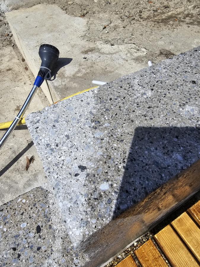

Wir haben kürzlich im Garten eine Stützmauer mit Pflanzentrögen für die Terrasse betoniert. Die Pflanzentröge werden innen mit Bitumenanstrich angedichtet, die Mauer wurde außen abgeschliffen-siehe Fotos. Leider habe ich aus Unwissenheit keinen frostsicheren Beton verwendet sondern “normale” Sackware aus dem Baumarkt. Ich habe mir sagen lassen, wenn ich Versiegelung oder gar Lack oder Farbe verwende, wird das nicht funktionieren und im Winter abplatzen..ich soll imprägnieren. Jetzt suche ich eine wirklich gute Imprägnierung die ich nicht alle 2 Monate erneuern muss. Wenn es zu leichten Farbänderungen kommt ist das nicht schlimm nur wirklich Farbe möchte ich keine verwenden weil ich den abgeschliffennen Beton eigentlich schön finde..passt auch gut zu den abgeschliffenen Waschbetonplatten (die würde ich natürlich mit machen) ???

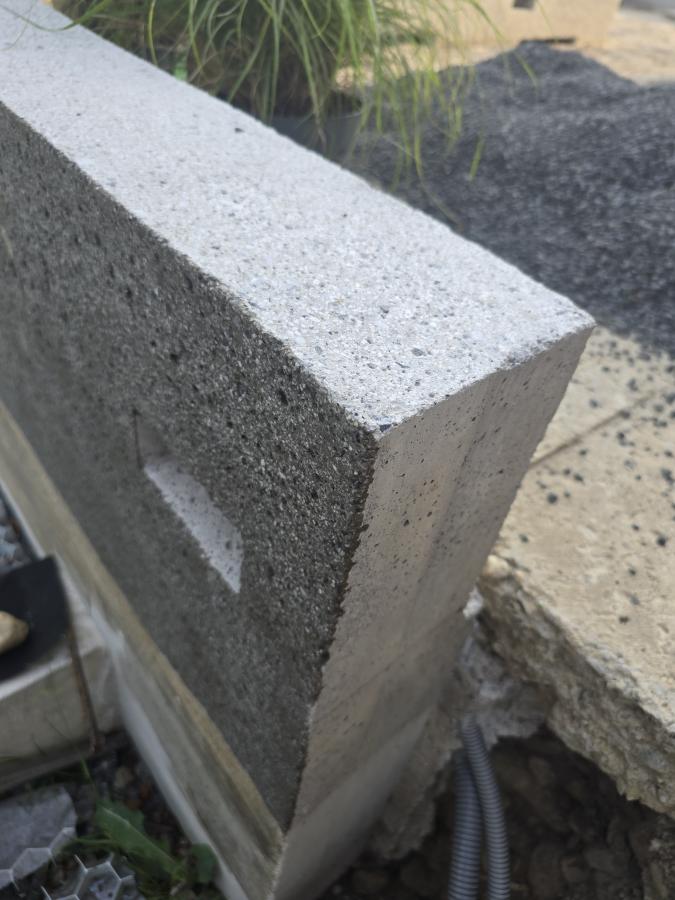

schade, aber das Caposil gibt leider in unserem speziellen Fall keinen schönen Effekt. Es dunkelt wirklich sehr stark nach und in den offenen Poren kann ich nicht nachwischen..da glänzt es also “raus” :slight_smile:
Wir haben leider auch 2 verschiedene Betonsorten verwendet..der Kontrast war vorher kaum erkennbar, nach der Behandlung ist er aber sehr stark sichtbar.

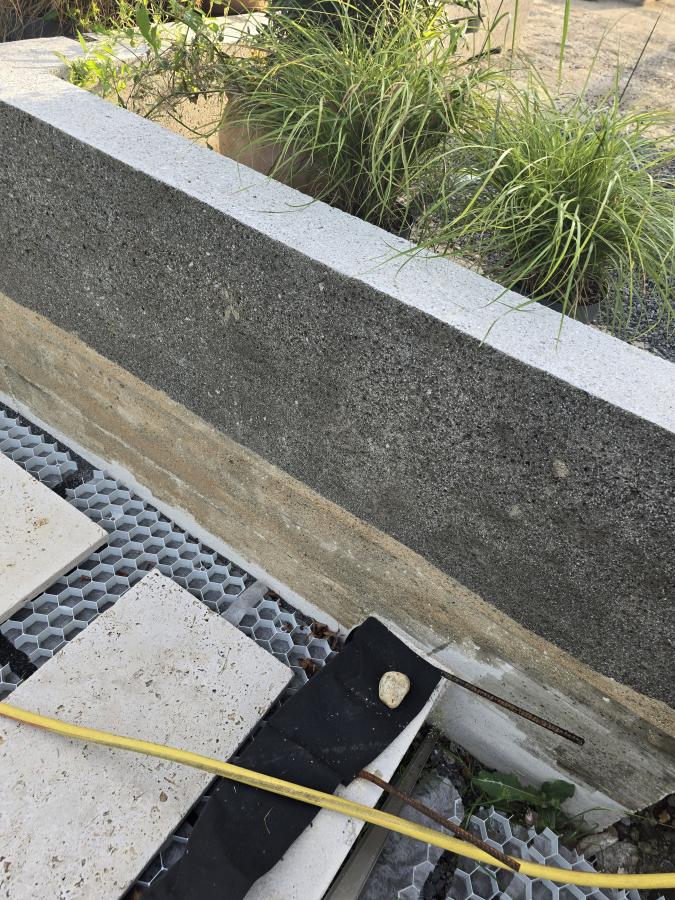

Sollte mit dem H10 das Wasser nicht abperlen und sich die Optik vom Beton bei nasswerden nicht verändern?
Habe extra viel verwendet weil in der Beschreibung steht, dass die Langzeitwirkung dadurch verlängert wird..
Habe es im Airless Verfahren aufgespürt..genügt hier ein Durchgang oder braucht es eventuell mehrere?

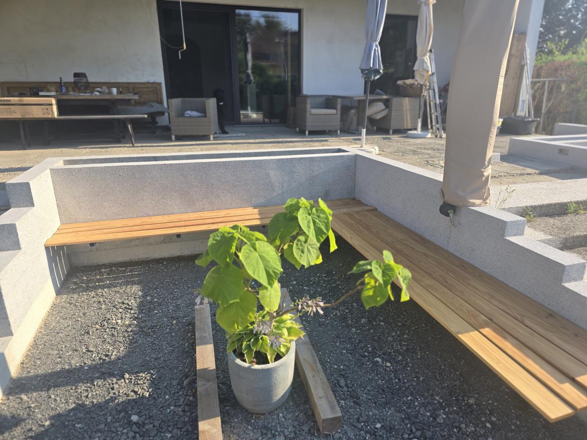

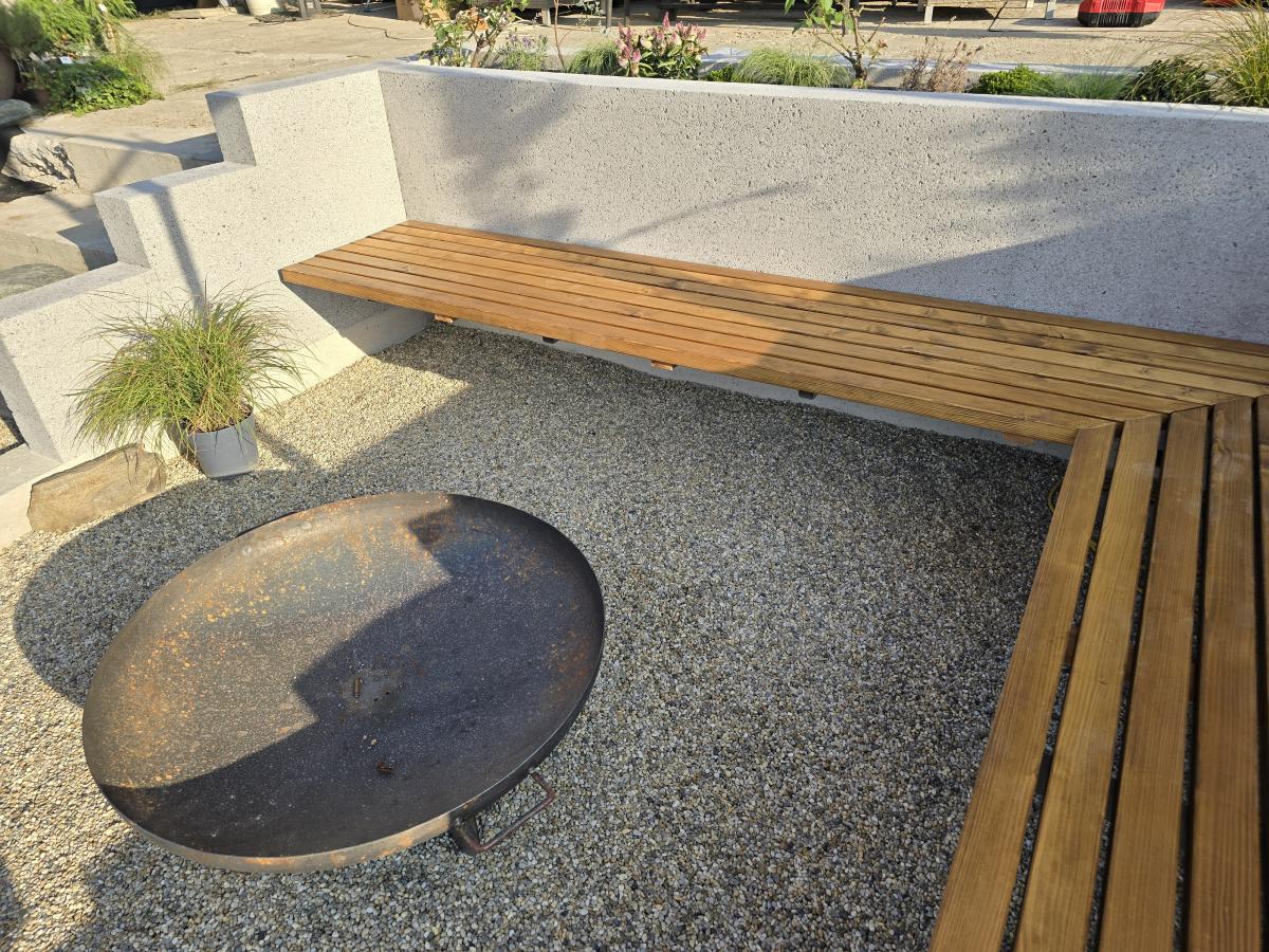

was schonmal super ist - die Optik bleibt wirklich komplett erhalten..man sieht überhaupt keinen Unterschied..es ist sogar so, dass man zügig arbeiten muss weil man nicht mehr sieht wie weit man schon gearbeitet hat.
Ich bin jetzt 2 mal über alles drüber, einmal aufgespürt wegen den tiefen Poren und beim 2ten man aufgerollt.
Wie sich das Produkt schlägt wird sich zeigen…die Belastung ist sicher außergewöhnlich..Sonnencreme durch anlehnen, Gläser die darauf abgestellt werden, Sonne, Pflanzen, usw..
