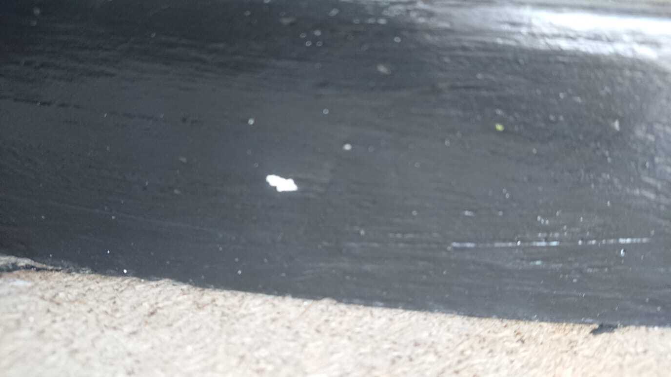

Hallo crazyyellowtkleo1,
hättest Du mal ein Foto von der Situation?
am Wappenrand lassen sich so kleine Erhöhungen leicht mit dem Fingernagel wegkratzen.
Ich habe an anderer Stelle nochmal mit STRA TOP Versiegelung drüber gestrichen - da lässt sich jetzt nichts mehr abkratzen.
Meine Angst ist, dass die Farbe der Witterung nicht standhält.
Das Wappen ist ca 54 x 45 cm groß.
Es kommt auf eine Ostseeinsel und wird an einer Hauseinfahrt im Außenbereich angebracht. Wo es dem Wetter ausgesetzt ist.

Hallo Traudi,
es ist ein altbekanntes Problem, womit ich mich auch schon länger beschäftige und ausprobiert habe.
Das Problem ist immer die Grundierung, diese hat ja eigentlich die Aufgabe, die Farbe vor dem zu schnellen Trocknen zu schützen, damit diese rissfrei durchtrocknen kann bei gleichbleibener Haftung.
Wenn der Untergrund aber nicht wirklich saugt und man diesen genauso grundiert wie einen stark saugenden Untergrund, so kann es sein, dass sich eine Art Trennschicht bildet, auf der keine Farbe mehr dauerhaft hält.
Mir ist das auch schon passiert.
Von daher grundiere ich so gut wie gar nicht mehr mit reinen Tiefengrund, es sei denn der Untergrund verlangt es, wie zum Beispiel ein stark saugener Putz im Außenbereich. Im Innenbereich benutze nur noch Zusätze für die 1. Farbschicht, für die Zweite ist dann keine Grundierung mehr notwendig.
Man sollte grundieren, nur eben nicht überall mit Tiefengrund.
Bei einer Acrylfarbe wäre es zum Beispiel Acrylharzdispersion. In der Malerei heißt es Gesso. Gesso benutzt man vorwiegend zum grundieren von Leinwänden. Aber auch für feste Träger wie Skulpturen usw.
Mehr dazu: Link
Hier noch ein paar Beispiele zum selber machen.Natürlich alles auf Künstlerebene: Link
Für Dispersionfarben und Co gibt es andere Kunststoffe, die für Haftung sorgen.
Hier noch Infos zum richtigen Grundieren auf der Bauebene: Link
In diesen Beitrag hier, habe ich die Acrylfabe einfach nur mit Acrylharzdispersion verdünnt und damit den Riss gestrichen, mehr nicht.
Hallo Traudi,
Dein Materialmix aus Schmierseife und Aceton ist ziemlich wild und könnte die Ursache dafür sein, dass es zu den Haftproblemen auf Deinem Untergrund kommt. Normalerweise ist ein Anstrich mit SQ-TIEFGRUND auf einem zuvor unbehandelten Beton die perfekte Untergrundvorbereitung. Die Aufgabe des Tiefgrunds ist es, einerseits möglichst tief in den Untergrund einzudringen und andererseits eine raue Oberfläche zu bilden, auf der ein nachfolgender Anstrich gut haftet. Wenn das mit dem Eindringen nicht klappt, weil der Beton nichts aufnehmen kann, dann funktioniert das Ganze nicht mehr so wie es soll. Es wäre sicher besser gewesen, das Wappen mit Silikon abzuformen, denn da brauchst Du kein Trennmittel, und folglich kann das Trennmittel später auch keine solchen Probleme machen. Alles möglichst dick überzupinseln bis es nicht mehr abblättert, ist auch nicht ganz der richtige Ansatz, denn mit jeder Schicht verringert sich die Diffusionsfähigkeit der Oberfläche, und so kann Wasserdampf nicht mehr frei entweichen. Sollte also einmal die Feuchte des Betons höher als die der Umgebung sein und dann noch die Sonne daraufscheinen, dann entstünde evtl. ein Dampfdruck im Inneren, der die Farbe zum Abblättern bringen könnte. So wie Du es beschreibst, hängt das Wappen aber voraussichtlich an einem überdachten Ort und wird nicht ständig nass und wieder trocken und warm und wieder kalt. Deshalb würde ich mir nicht allzu große Sorgen machen. Da es jetzt sowieso zu spät ist und Du sicher nicht alles noch einmal neu gießen möchtest, würde ich einfach hoffen, dass es gut geht, was durchaus sein kann.

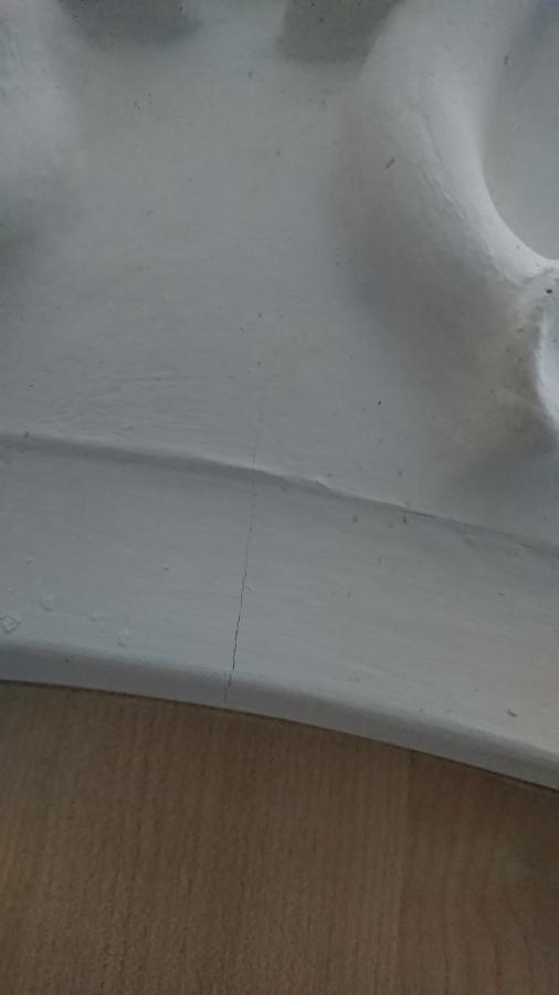

Ich habe inzwischen auch schon mittlerweile 3 Wappen gegossen, das klappte auch ganz gut. Nur leider sind nach einer Trocknungszeit v. ein paar Tagen
feine Haarrisse am Rand des Wappens sichtbar geworden.
Beim 1. Wappen habe ich in der Trocknungsphase das Abdecken vergessen. Doch die anderen 2 hatte ich ganze Zeit abgedeckt und es entstand trotzdem jeweils 1 feiner Riss am oberen Rand ungefähr in der Mitte, des Wappens.
Meine Frage: Da die Farbe ja eine Haut bildet - das habe ich gesehen als sie sich bei meinem 1 Wappen gelöst hat - dichtet das so gut ab, dass kein Wasser eindringen kann? - und wenn der Beton ganz ausgetrocknet ist, reißt der Riss dann eventuell noch weiter - das Wappen wird ja aufgehängt?

Hallo Traudi,
welchen Beton hast Du verwendet und hast Du die maximal vorgeschriebene Wassermenge eingehalten? Es wäre schön, wenn Du mal ein Foto von dem Riss hochladen könntest.
danke für deine Rückmeldung! Der Riss befindet sich oben zwischen den 2 Trompeten. Das Wappen habe ich mit Vito Piano Feinbeton gegossen.. Das Wasser habe ich ziemlich genau abgemessen.
Die Frage ist, wird der Riss noch länger und kann die Farbe diesen Riss abdichten, damit kein Wasser eindringt.
LG Traudi
Hallo Traudi,
Du solltest den Riss mit dünnflüssigem Sekundenkleber volllaufen lassen, bevor Du das Wappen anmalst. Dann hast Du dauerhaft Ruhe.
