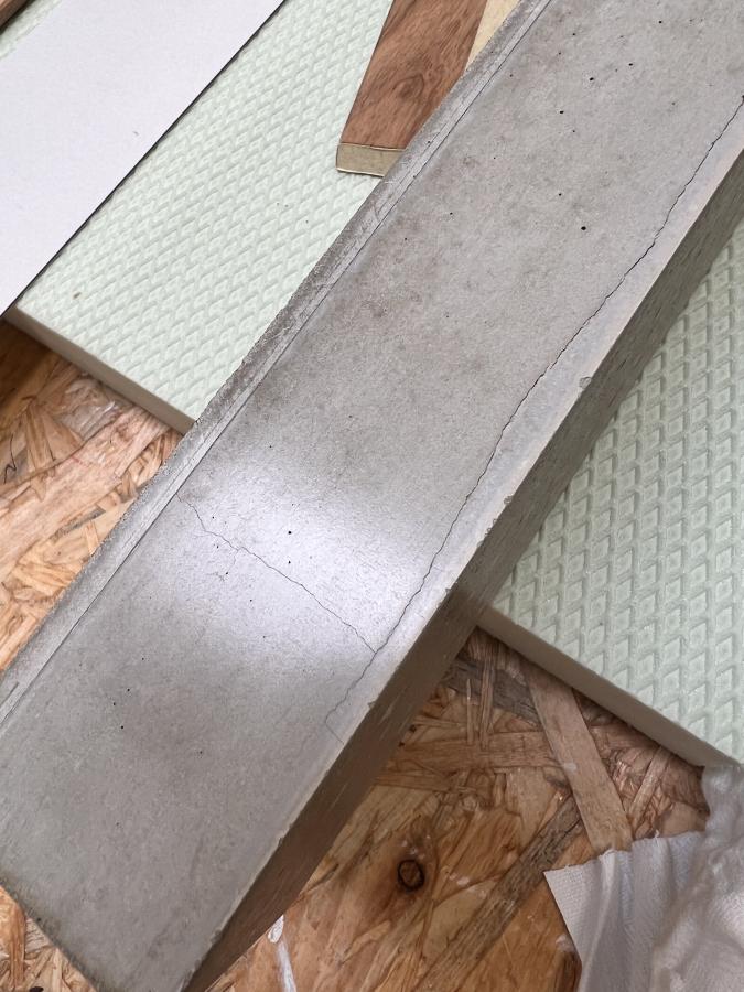

Leider gab es auch Flecken, kein sauberes grau ich denke Reaktion zu dem beschichteten MDF evtl war es auch nur ein Lack und der alkalische Beton hat damit reagiert. Beim nächsten Versuch werden die Schalungselemente mit selbstklebender glatter PVC Folie beschichtet.
Bei dem Probeguss Vieleckkörper ist das grau nämlich gleichmäßig und schön - dort wurde gar nicht geklopft zum verdichten. Den Lampenkörper habe ich leider auch direkt mit C-Wachs behandelt, beim nächsten Gussversuch würde ich dann einen Fleckschutz/Verkieselung davor benutzen. Schaut euch einfach mal die Bilder an und helft mir, dass der nächste Versuch perfekt wird :slight_smile:

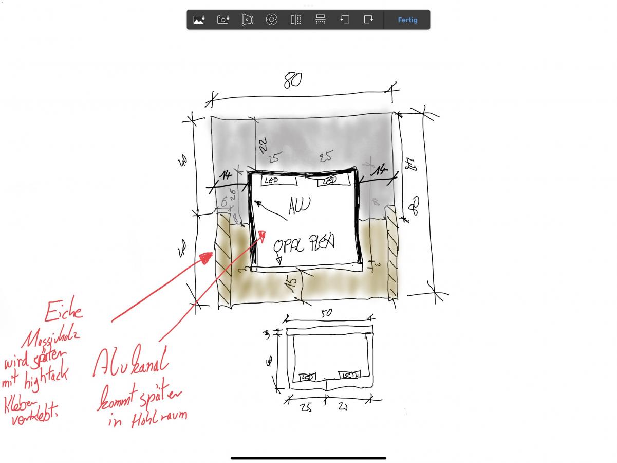

Aluwinkel eingegossen ca 1cm unter Oberkante siehe Skizze unten
Plexiglas Aufdopplung - das ein Falz von 6x8mm entseht. Gussform war absolut dich kein Wasser oder sonstiges ausgetreten.
Leider nach einer Woche feine Haarrisse ca. 1cm von der Oberkante beidseitig und sogar vertial
Innen sind aber keine Risse im Kanalschacht zu sehen…

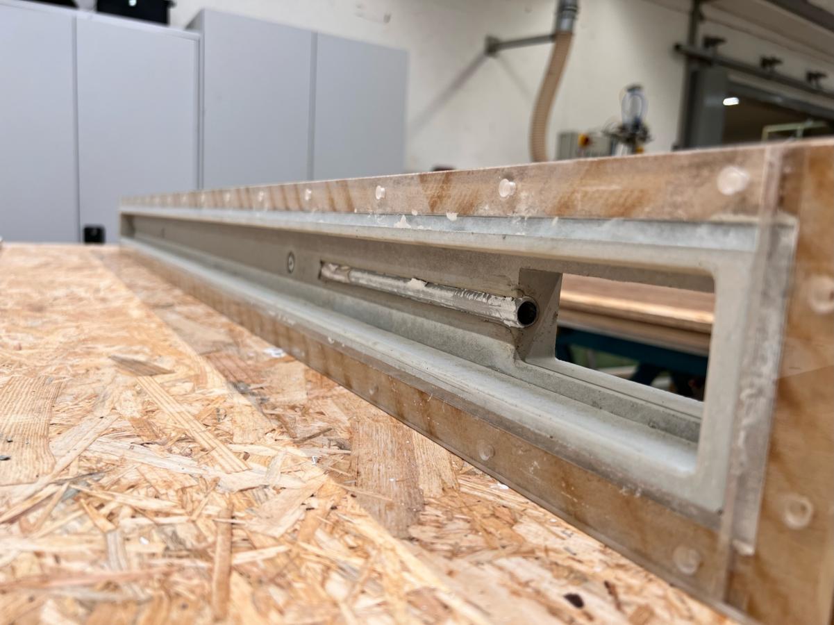

Auf Deinem vierten Bild sieht man dieses Metallrohr.
Dazu hätte ich noch ein paar Fragen: Wurde das Rohr auch beim Betonieren eingegossen? Besteht es auch aus Alu? Befinden sich die Risse, die auf dem vorhergehenden Bild zu sehen sind im Bereich dieses Rohres oder woanders? Wie sieht das komplette Rissbild aus?
Ehrlich gesagt habe ich auch nach sehr langer Betrachtung Deiner Bilder noch nicht ganz verstanden, wie Deine Gussform genau aussieht. Vielleicht könntest Du dazu in Deinem fünften Bild, das den Querschnitt durch die Lampe darstellt, noch einzeichnen, welcher Bereich aus welchem Material besteht. Das gilt besonders für den schwarz-weißen Bereich (Ich vermute, da war ein Verdränger aus Styrodur, es könnte aber auch ein Alukasten sein.) und den hellbraunen Bereich (Ich vermute, das soll Holz darstellen.).

guten Morgen, also die Schalungsform ist 1420mm lang und 80mm breit in der Mitte ist ein 53mm Styrodur Platzhalter der mit selbstklebender Folie beschichtet ist, damit es später leicht rausgeht. Da vernetzt sich der Beton nicht mit dem Styropor, das hat prima geklappt zum leichten entfernen.
aufgeklebt wurden 2x m6 Edelstahl Schrauben die für die Deckenbefestigung dienen.
Das eloxierte Alurohr wurde auch aufgeklebt und miteingegossen. Das Alurohr soll als Zufuhr fürs Textilkabel sein. Im Anschluss zu dem Rohr war noch ein aufgedoppelter Styrodur Klotz mit 40x100mm der für den Controller benötigt wird.

Wurde das Rohr auch beim Betonieren eingegossen?ja genau Spötter wohl besser durch ein pvc Rohr ersetzt werden?!
ja genau.

Hier nochmals ne Skizze zur Gussform

danke für die weiteren Erläuterungen. Jetzt habe ich Deinen Aufbau verstanden. Den finde ich auch gar nicht so schlecht, nur ist MDF wegen seiner Saugfähigkeit kein so geeignetes Schalungsmaterial. Für Deine Form wäre Siebdruckplatte passender, auch wegen der höheren Stabilität. Ich würde außerdem, wie schon gesagt, auf eingegossene Teile aus Alu komplett verzichten. Aluminium reagiert mit dem Zement. Dabei entstehen Wasserstoffbläschen, die den Beton porös machen, und das Alu wird angegriffen. Von den Wasserstoffbläschen geht zwar keine ausreichende Treibwirkung aus, um den Beton, wie auf Deinen Bildern zu sehen, zum Reißen zu bringen, aber ich bin nicht ganz sicher, ob das auch für das geschädigte Aluminium gilt. Denkbar wäre, dass das Aluminium nachdrückt, so wie rostender Stahl, und dann die Rissen verursacht, solange der Beton noch ganz jung ist und praktisch keine Festigkeit hat, obwohl er schon erstarrt ist. Das kannst Du ja mal auf Plausibilität prüfen, indem Du Dir das gesamte Rissbild ansiehst und mit den Positionen der Aluteile vergleichst. Oder Du probierst es einfach gleich ohne Alu, um zu sehen, ob die Risse dann ausbleiben. Das wäre meine Vermutung.
