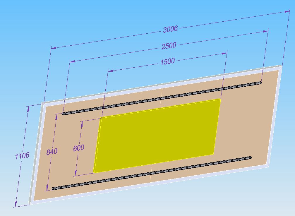

Würde gerne für meine Terrasse einen größeren Tisch fertigen 3m x 1,1m. Habe noch OSB Platten mit einer Stärke von 25mm zuhause und vielleicht kann ich die ja noch dafür verwenden?
Angedacht hab ich mir 2 Platten so zuzuschneiden dass ich eben auf die gewünschte Länge komme. Auf der Unterseite würde ich dann zum Verschrauben eine Platte (gelb) befestigen und um noch ein wenig mehr Stabilität in das ganze zu bekommen hab ich mir gedacht dass ich 2 Formrohre 25x25 von unten an die Platten schraube.
Um das ganze kommt dann noch ein Rahmen aus Alu-Winkelprofilen mit 35x35x3mm
Also Gusshöhe wäre dann ca. 7mm
Und jetzt zu meinen Fragen :slight_smile:
  1. Ist diese Konstruktion eurer Meinung nach stabil genug oder was sollte ich ändern?
  2. Was wäre das beste Material dafür? Hätte an “Plan B” gedacht den ich ein wenig einfärben würde
  3. Welche Vorbehandlung der OSB-Platten wäre gut? PCI Gisogrund 404?
  4. Auf was sollte ich noch achten?

Hallo spuki05,
sorry für die lange Antwortzeit. Bei einer beschichteten Holzplatte im Außenbereich wäre mir ehrlich gesagt nicht ganz wohl. Sobald Wasser eindringt, fangen die Probleme an. Und das wird zwangsläufig irgendwann passieren. Ich würde Dir eher empfehlen, einen massiven Betontisch zu bauen, z.B. aus MOBY DUR. Es gibt auch Leichtbauweisen, beispielsweise mit der Laminiertechnik, falls Dir ein massiver Tisch zu schwer werden sollte. Dann wird die Platte dicker und dafür hohl.

ich hätte nochmal einen Link, weil die Qualitätsklassen sind für den Feuchtbereich natürlich auch entscheidend.
Es kommt nämlich darauf an, wie das Holzspan zusammen geklebt wurde. Durch Harz und Leim entsteht eine wasserabweisende Oberfläche.
Die Qualitätsklassen unterscheiden sich aber.
Generell gilt aber, so wie in diesem Link schon beschrieben, dass eine OSB-Platte für den Dauernassbereich nicht geeignet ist. Sie müsste also gut geschützt sein.
Auf Dächern würde man jetzt eine Schweißbahn verkleben. Im Badezimmer würde man eine Dichtbahn auf imprägnierten Rigibs mit OSB-Unterlage verkleben.
Um ehrlich zu sein, habe ich schon sehr viel gesehen wie man mit Holz im Aussenbereich umgeht, wo ich ich mich auch manchmal auch frage wie das solange halten konnte.
Die Frage wäre also ob eine Lage PlanB + Imprägnierung diese Feuchtigkeit von der OSB-Platte fernhalten kann. Ich denke nein. Also könnte man zum Beispiel versuchen die OSB-Platte abzudichten.
Mich würde interessieren, ob mit einer Lage Dichtbahn (Entkopplungsbahn) + Grundierung 404 + Klemo + PlanB sich dieses Projekt nicht doch noch realisieren lässt.
Ich denke ja.
Hier der Link:
https://www.swisskrono.com/de-de/produkte/holzwerkstoffe/elementbauweise/holzbau-ratgeber/osb-vs-feuchtigkeit-wie-viel-feuchtigkeit-vertragen-osb-platten/#/
Das wären dann 7 mm entkoppelter Plan B in 3 m Länge auf einer dann leidlich wasserdichten aber “wabbeligen” OSB-Platte, die natürlich trotzdem irgendwann ins Arbeiten kommt :rolleyes:

25mm OSB ist schon sehr Massiv, wenn da noch ein Tischgestell untersteht bewegt sich da garnichts mehr. Arbeiten tut sie auch nicht, sie quillt nur auf bei Dauernässe.
Ich würde es auch nicht im Aussenbereich so machen, weil es bessere Möglichkeiten gibt, ohne das Probleme auftauchen könnten. Mich interessiert nur was möglich wäre und was eben nicht.
Wie von Sven mal angesprochen, dass ein verkrallen mit Flowstone nicht möglich ist, so kann ich sagen es geht halt doch, ohne Risse.
Wie man als Handwerker immer so schön sagt, Zitat: " geht nicht, gibt’s nicht"
Es gibt immer Wege und Mittel, man nur wollen. Und solange man es für sich selber macht, ist alles halb so schlimm. Solange man nur daraus lernt.
