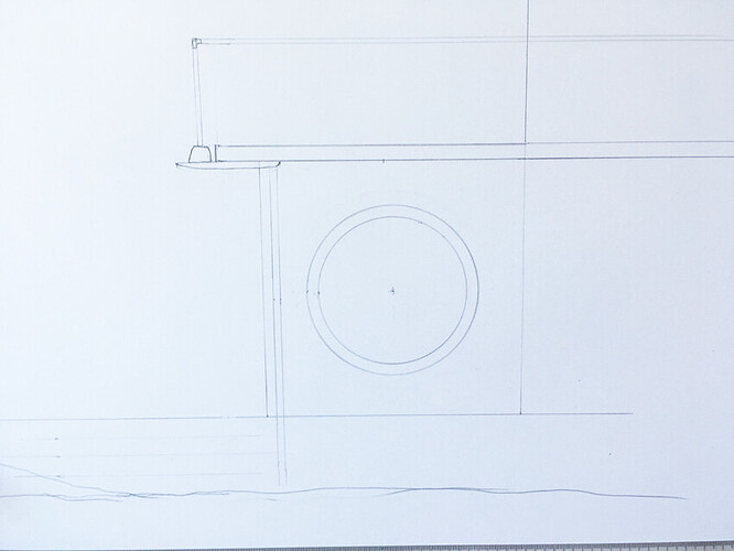

att der auch hier im Forum erwähnten Säule, die eine Balkon-Platten-Vergrößerung tragen sollte, überlege ich grade, eine Wand hoch zu ziehen. (gemauert oder gegossen, das ist noch offen)
Die Wand bekäme einen großen, runden Durchbruch - ein Loch von ca 1,60 Meter Durchmesser. Für dieses “Fenster” (man kuckt von der Terrasse dadurch in die weite Landschaft) fände ich einen “Rahmen” aus Terrazzo-Beton super (Glas kommt da nicht rein).
Dieser Ring hat 1. die Funktion, die Mauer stabil zu halten (sowohl beim Aufmauern, als auch danach. Damit wird die Balkonplatte gestützt ) und 2., hübsch zu sein.
Ich möchte einen “Rahmen” gießen, dessen Oberfläche abgeschliffen wird.
1,60 m Durchmesser außen, 1,40 m innen, also 10 cm dick - und 20 cm breit.
Meine Fragen sind:
  1. Welches Material wäre dafür das Richtige? (es soll dunkelgrau oder schwarz gefärbt werden, mit hellen Steinchen drin)
  2. Wie sollte so ein Teil armiert werden? Nehme ich dafür sinnvoller Weise Metall, wie es “auf dem Bau” vermutlich gemacht würde (und ärgere mich, dass es so schwierig ist, das an die richtige Stelle zu platzieren) , oder wäre es sinnvoller, Glas, Stein oder Carbon zu nehmen? (und wäre das wirklich einfacher?)
  3. Wenn ich ausrechen will, wie schwer so ein Ding werden wird, würde ich das Gewicht einer massiven, runden Beton-Scheibe mit 160 m Durchmesser, 20 cm dick, berechnen und davon abziehen, was innen “fehlt”, also eine Scheibe mit 140 m Durchmesser und ebenfalls 20 cm dick. Ist das ein sinnvoller Vorgang oder gäbe es geschicktere Methoden?
    Vermutlich wird das Teil so schnell nicht bis innen trocken werden und das Wasser muss man mit bedenken?
    Das Bild ist nicht wichtig, aber ich finde immer, das “Vorstellen” fällt leichter.

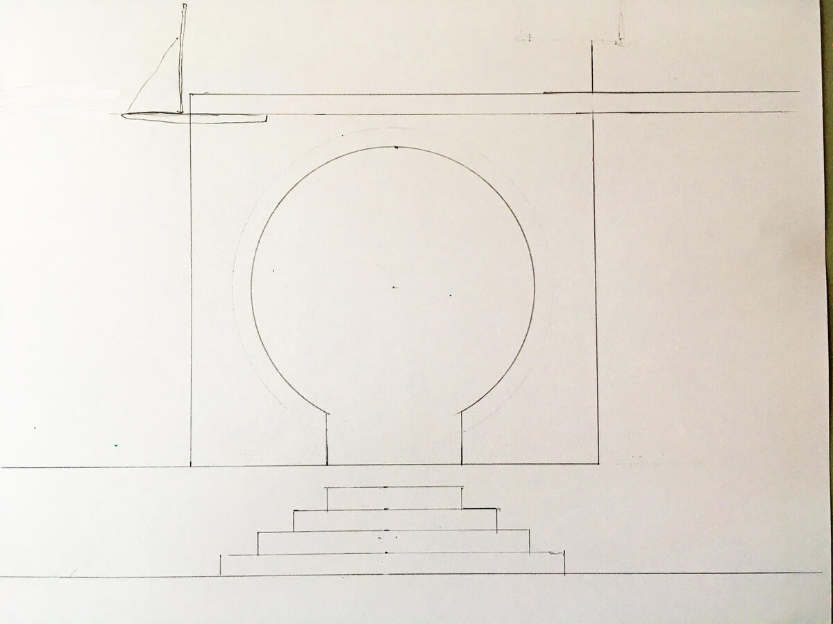

inzwischen hat sich der Plan wieder etwas umgewandelt. Aus dem runden Ausschnitt ist ein Durchgang geworden.
Die Wand wird (hoffentlich) von einer Baufirma aus Beton gegossen. Oben drüber befindet sich ein alter Balkon, der auf 3 Meter vergrößert, und mit dieser Wand abgestützt wird.
Was wäre denn ein Material für einen Putz auf der Beton-Wand, der hell ist und sich möglichst glatt spachteln lässt? Mit “glatt” meine ich eine Oberfläche, an der man sich nicht die Haut aufschubbert, wenn man daran lang rutscht. … und wenn die Wand hinterher nicht gestrichen werden muss, weil sie bereits hell ist (das Haus daneben ist weiß), fände ich das prima. Nicht, weil ich zu faul zum pinseln bin, sondern weil es mir gefällt, wenn das Material selbst zu sehen ist (weswegen ich Terrazzo auch so schätze).
