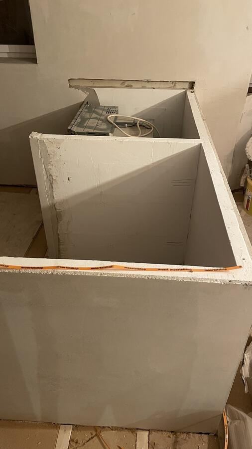

Wenn ich das Rezept so verarbeite wie angegeben (pro 25kg Sack Flowstone noch einmal 25kg Kies und 15kg Sand), dann komme ich auf ein stolzes Gewicht von über 300kg für meine 2m x 1m x 6cm Kücheninsel Platte, was ich dann nicht mehr gehoben bekomme (und auch so langsam Bedenken bekomme bezüglich der Kücheninsel, die aus Ytong gebaut ist - wenn wir da beim Umdrehen der Platte irgendwie falsch verkanten, dann bricht die ganze Insel ein) - siehe Bild
Das würde ich gerne eher in Richtung 200kg drücken, aber die Oberfläche und die Kanten immer noch so aussehen lassen, als sei die Platte 6cm dick (die soll letztendlich in die Fuge hinten an der Wand geschoben werden, noch ein Grund dass sie so leicht wie möglich sein soll)

da habe ich dann auch keine Bedenken bezüglich des Ytong: das sind 5er, mit 1.5cm Kalkputz aussen, und innen kommen dann nochmal 21mm Multiplex Platten rein (in denen dann z.B. die Schubladen aufgehängt werden.

Hallo Veit,
ich kenne die Maße deiner Ytong Wand nicht, aber du kannst davon ausgehen, dass deine Ytong Steine eine Druckfestigkeit von ca 2,8 N/mm² haben. Je nach dem wo du sie gekauft hast und wie sie gekennzeichnet waren, kann es auch bis 5,2 N/mm² möglich sein.
Du könntest deine Auflagefläche berechnen und dann in Newton berechnen und anschl. in kg umrechnen, dann weißt du es genau.
