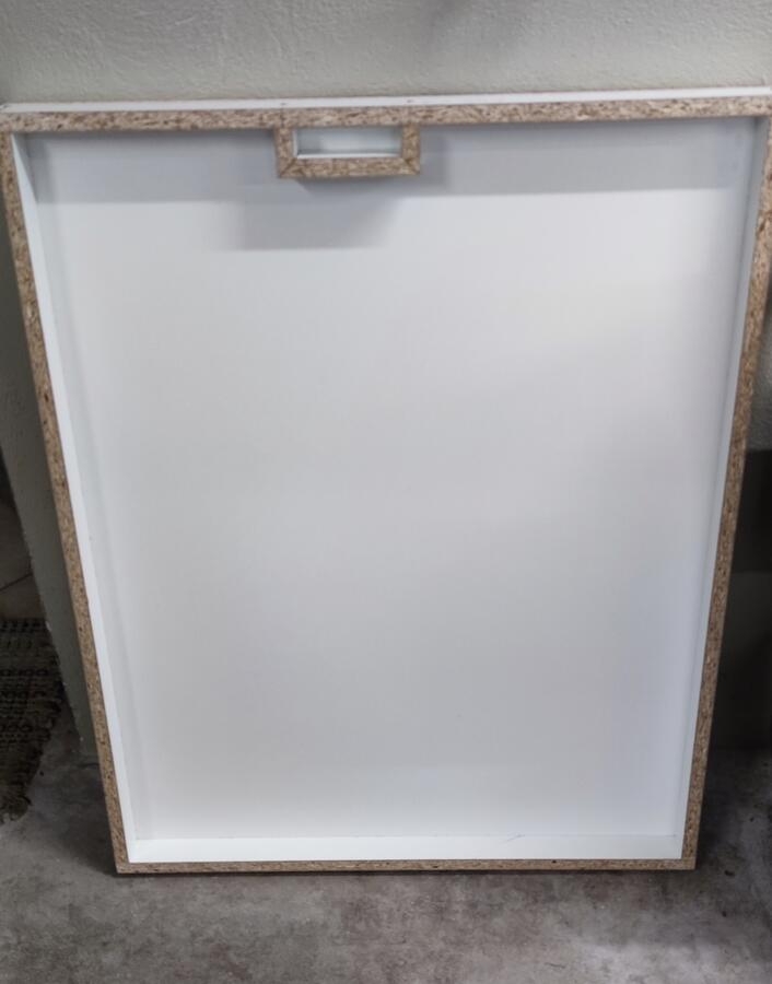

ich bin gerade dabei, meine Schalungen für die Arbeitsplatten meiner neuen Outdoorküche zu bauen.
Dazu nutze ich beschichtete Spanplatten.
Innenliegende Aussparungen sollten ja mit Styropor oder Styrodur freigehalten werden.
Wie sieht es allerdings mit Ausklinkungen im Randbereich aus? Müssen diese ebenfalls aus Styrodur sein oder kann ich die auch wie auf dem Foto aus Spanplatte bauen?
Eine Aussparung 390x260mm soll in die eine Platte eingefügt werden, welche von 2 Seiten ca. 100 mm entfernt sein soll. Muss in diesem Fall eine zusätzliche Bewehrung in die Platte oder genügt die Glasfasermatte um eine ausreichende Festigkeit zu erzielen?

Hallo Alex,
die Ausklinkungen im Randbereich müssen ebenfalls der Schwindung nachgeben können, sonst gibt es Risse. Stell Dir dazu einfach vor, Du hättest schon eine fertige Tischplatte, die um 5% kleiner ist als Deine jetzt geplante, und die willst Du in Deine jetztige Form hineinlegen. Das würde an den Ausklinkungen nicht funktionieren, ohne die Ausklinkungen aber schon. Natürlich schwindet der Beton nicht um 5%, sondern viel weniger, aber das Prinzip ist dasselbe.
Um zu beurteilen, ob eine zusätzliche Stabbewehrung erforderlich ist, müsste man alle Maße der Platte kennen. Wenn sich der Gesamtquerschnitt durch die Aussparung an keiner Stelle um mehr als 30 % verringert, sollte es ohne gehen.

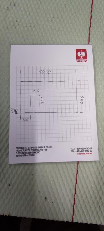

Vielen Dank für die schnelle Antwort.
Wenn das Material schwindet, dann sollte es allerdings mit den Ausklinkungen an den Ecken (so wie auf dem Bild) funktionieren, oder sehe ich das falsch?
Die Maße der Platte inklusive Ausschnitt habe ich unten nochmal als Skizze eingefügt.
Die Stärke der Arbeitsplatte beträgt 40mm.

Hallo Alex,
ja, die Ausklinkungen an den Ecken sind problemlos. Ich würde nur in den schmalsten Steg eine Stabbewehrung einlegen.

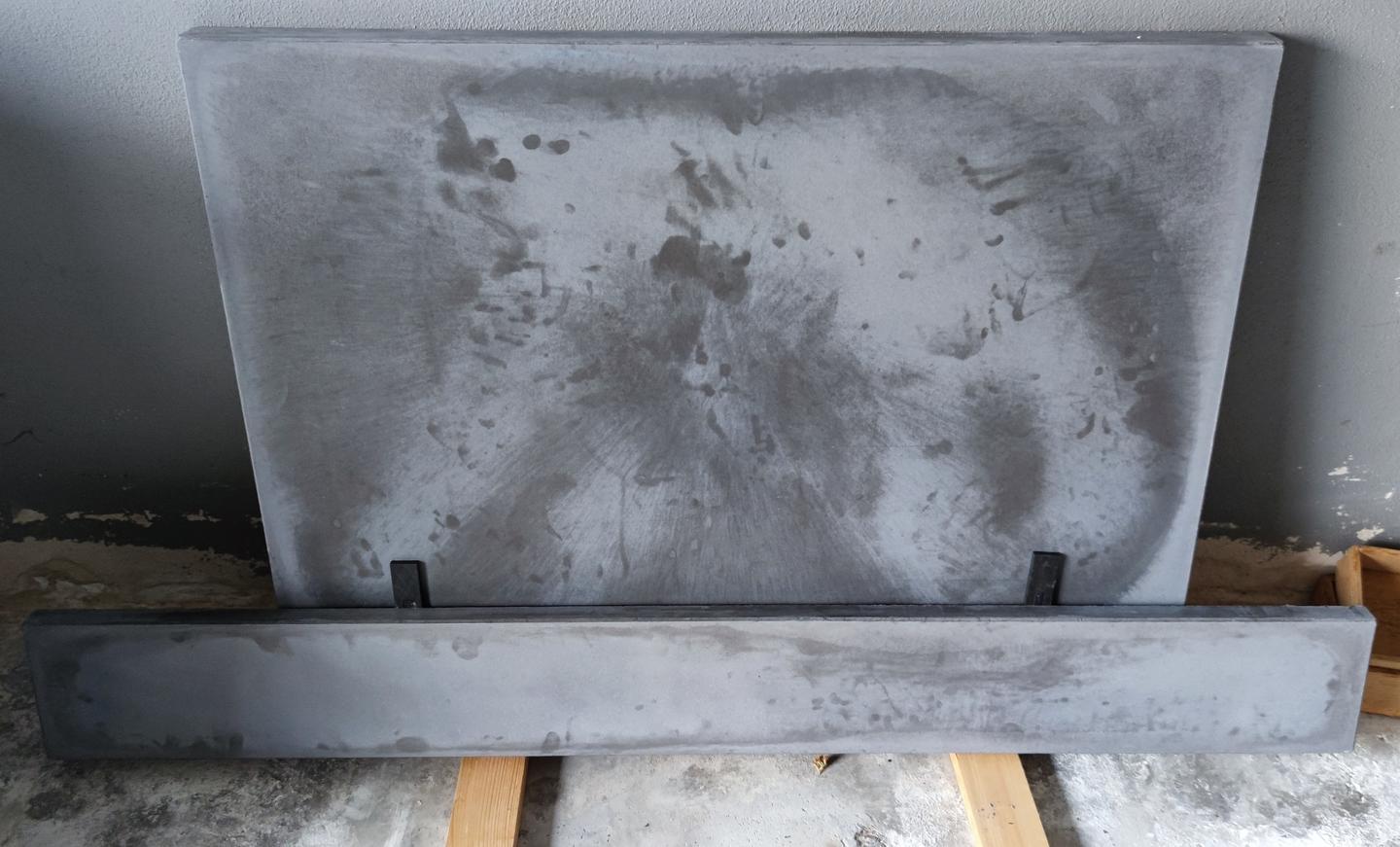

Hallo. Ich habe in den letzten Tagen meine Arbeitsplatten gegossen.
Mit dem Ergebnis bin ich auch soweit relativ zufrieden.
Allerdings ist die Oberfläche im Randbereich nicht ganz glatt geworden und die Schalform hat Abfärbungen.
Ich habe vor dem Guss hauchdünn plopp aufgetragen.
Entformt habe ich nach ca 20 Stunden.
Woran könnte das gelegen haben?

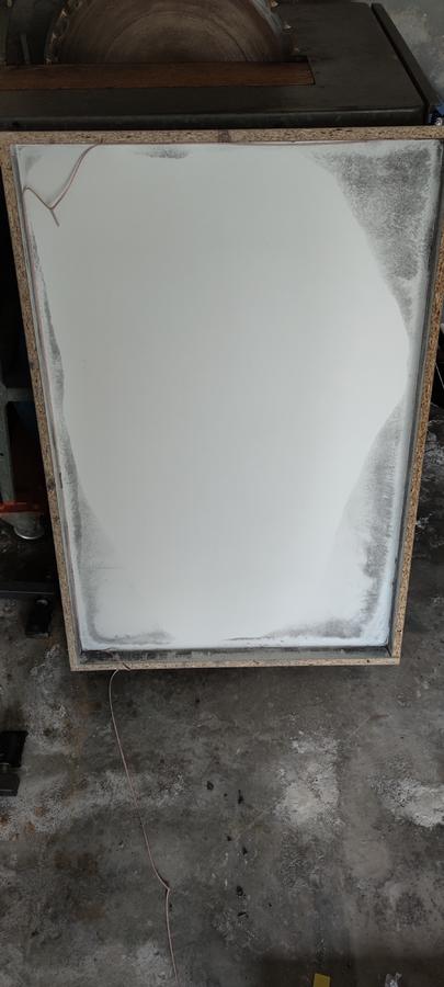

Hier nochmal ein Bild von einer Form, nach dem entformen der Platte.
Es ist deutlich zu sehen, dass sich am Rand Ablagerungen gebildet haben. Deutet das auf zu viel Trennmittel hin?

Hallo Alex,
das Bild deutet darauf hin, dass die Platte in der Form geschüsselt ist. Dort, wo die schwarzen Anhaftungen sind, hat sich der Beton dabei von der Oberfläche gelöst. Das ist zu einem Zeitpunkt passiert, als er noch sehr wenig Festigkeit hatte, und deshalb sind dabei Teile der Oberfläche herausgerissen worden, die jetzt als Anhaftungen in der Form kleben.
