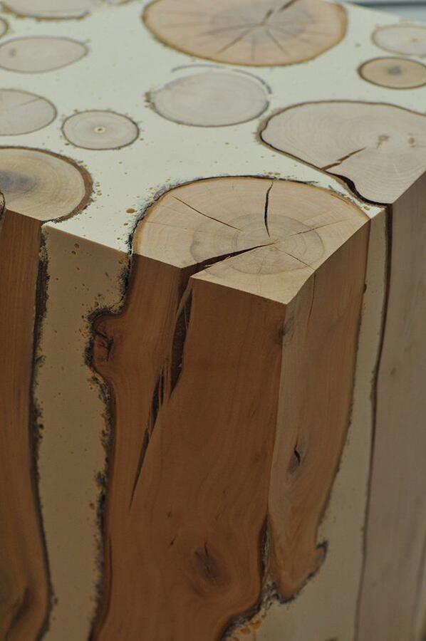

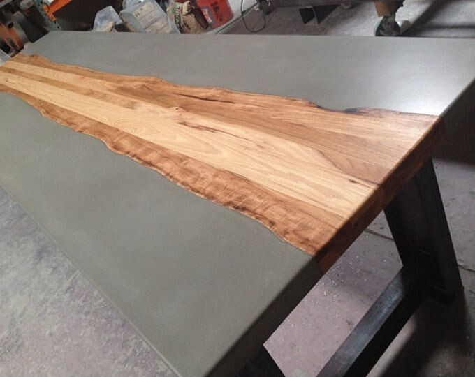

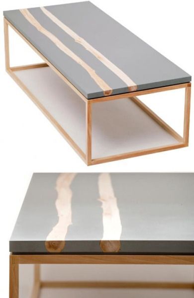

eine Kombination von Holz und Beton finde ich auch sehr schön. Nur nicht immer so einfach, weil Holz ja quillt und Beton schwindet, so kann es zu Rissen oder Ablösungen kommen. Das es aber funktioniert kann man an den Bildern weiter unten sehen.
Gegen das Aufquellen kann man das Holz schützen: zum Beispiel mit einer Grundierung oder Epoxy. Für den besseren Halt von Beton zu Holz könnte man spezielle Verankerungen verwenden, diese müssen aber mit Bedacht angebracht werden, damit es nicht zu Schäden am Beton kommt.
Ein schwindfreier Beton wäre hier von Vorteil.
Hier die Bilder:
Hier wäre noch ein Beispiel für einen Tisch mit eingelassenen Holz.
