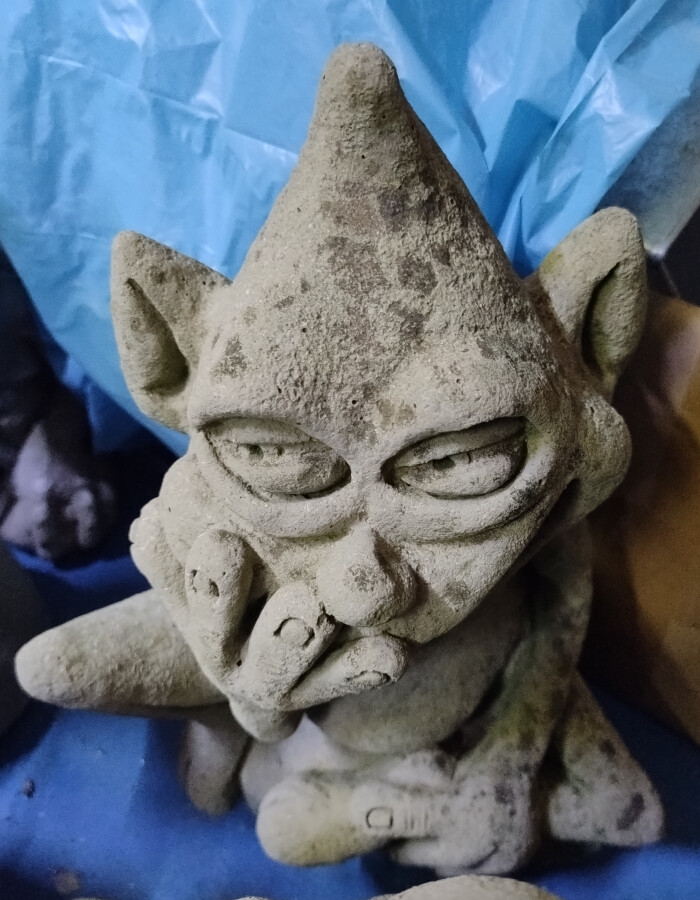

Hallo,
meine drei Gartenfiguren (siehe Foto) haben im Laufe der Zeit Flecken bekommen. Sie waren fast alle grün, deshalb vermutlich Grünbelag. Durch Schrubben habe ich das Grüne zwar abbekommen, aber es bleiben die Flecken in der Betonoberfläche.
Nun möchte ich diese Flecken entfernen und dann die Oberfläche langfristig schützen. Dafür gibt es ja hier im Shop Versiegelung und ähnliches.
Aber wie kann ich die Flecken im Beton entfernen?
Welche Versiegelung wäre am besten geeignet? Laut der Vergleichstabelle gibt es ja mehrere zur Auswahl?
Ich möchte nicht, dass die Oberfläche danach glänzt oder das die Oberfläche geglättet wird. Also wie ein Lack.
Für Infos wäre ich dankbar.
Bis dahin
Jens
Hallo Jens,
ich würde dafür STRA-TOP Betonversiegelung matt vorschlagen.
Hallo,
erstmal danke dafür.
Auch eine Idee für das Reinigen?
Oder ein Produkt?
Hallo Jens,
nein, wenn die Flecken sich nicht mit der Wurzelbürste entfernen lassen, wird man sie wohl nicht wieder raus bekommen.
Du kannst es mit heissem Wasser und Natriumcarbonat [Waschsoda] versuchen.
Handschuhe, Schutzbrille und weiche Bürste. Länger einwirken lassen und hinterher mit klarem Wasser abspülen. Manchmal muss man das 2-3 mal machen.
Gruß
Joe
