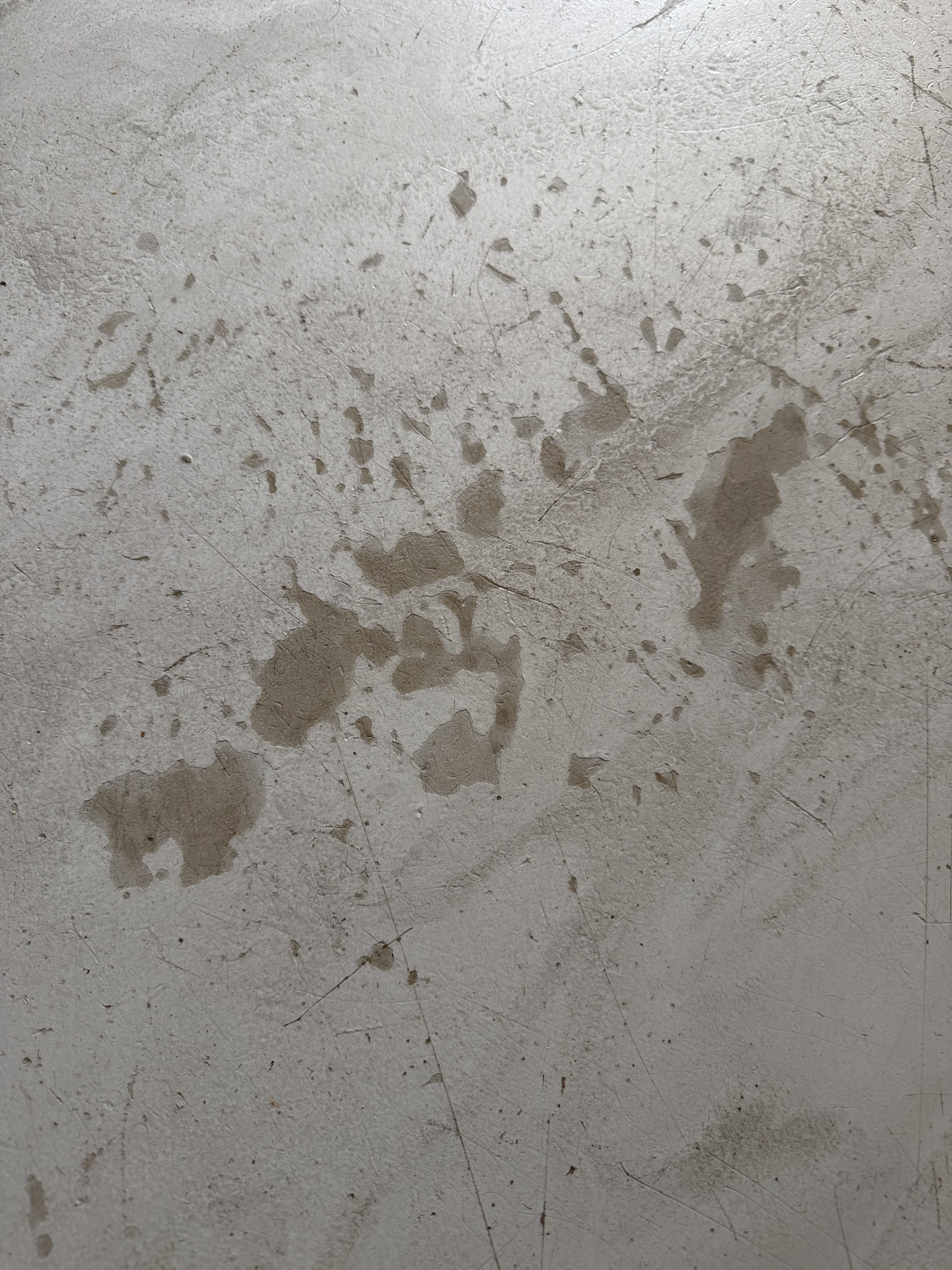

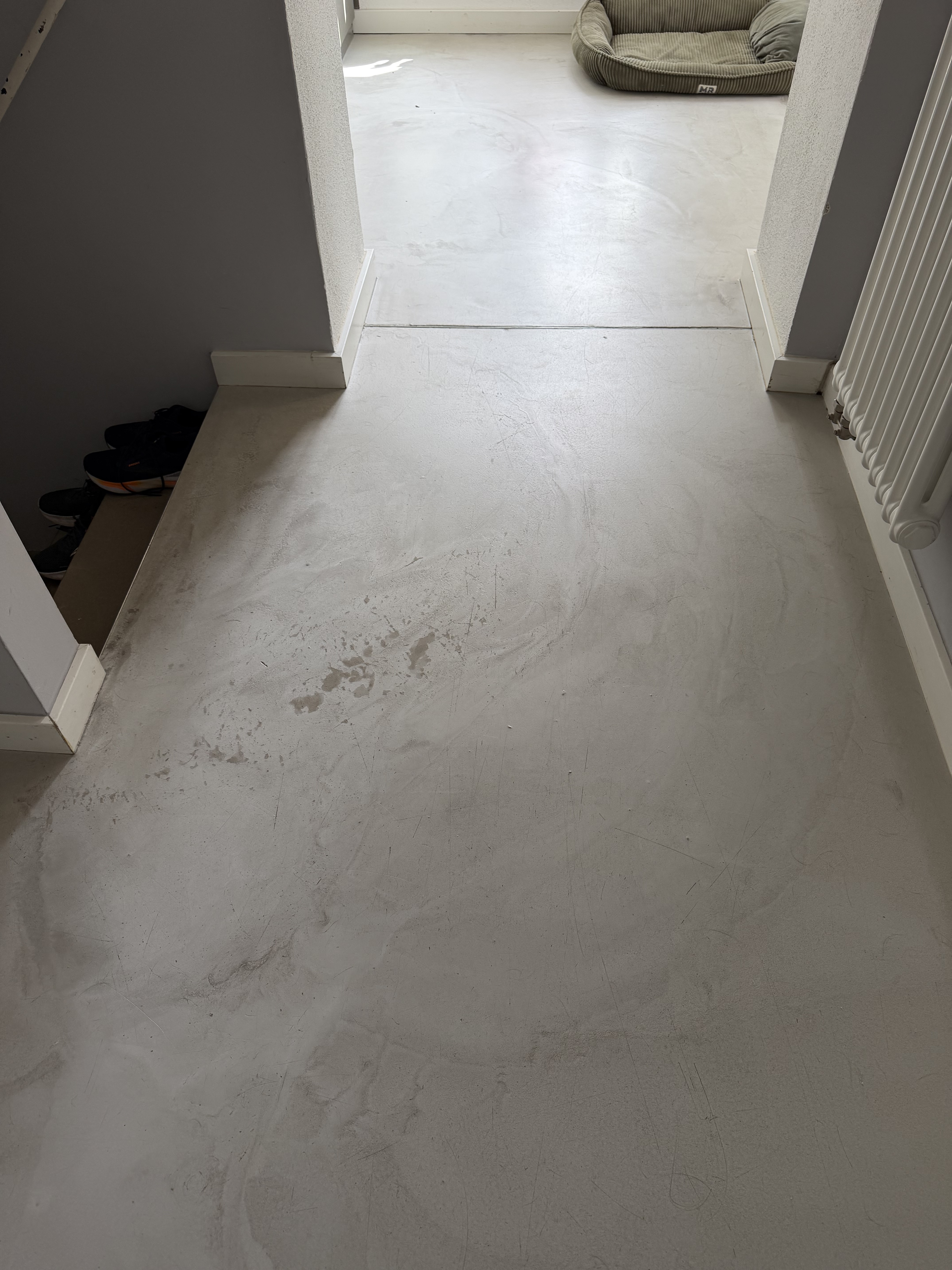

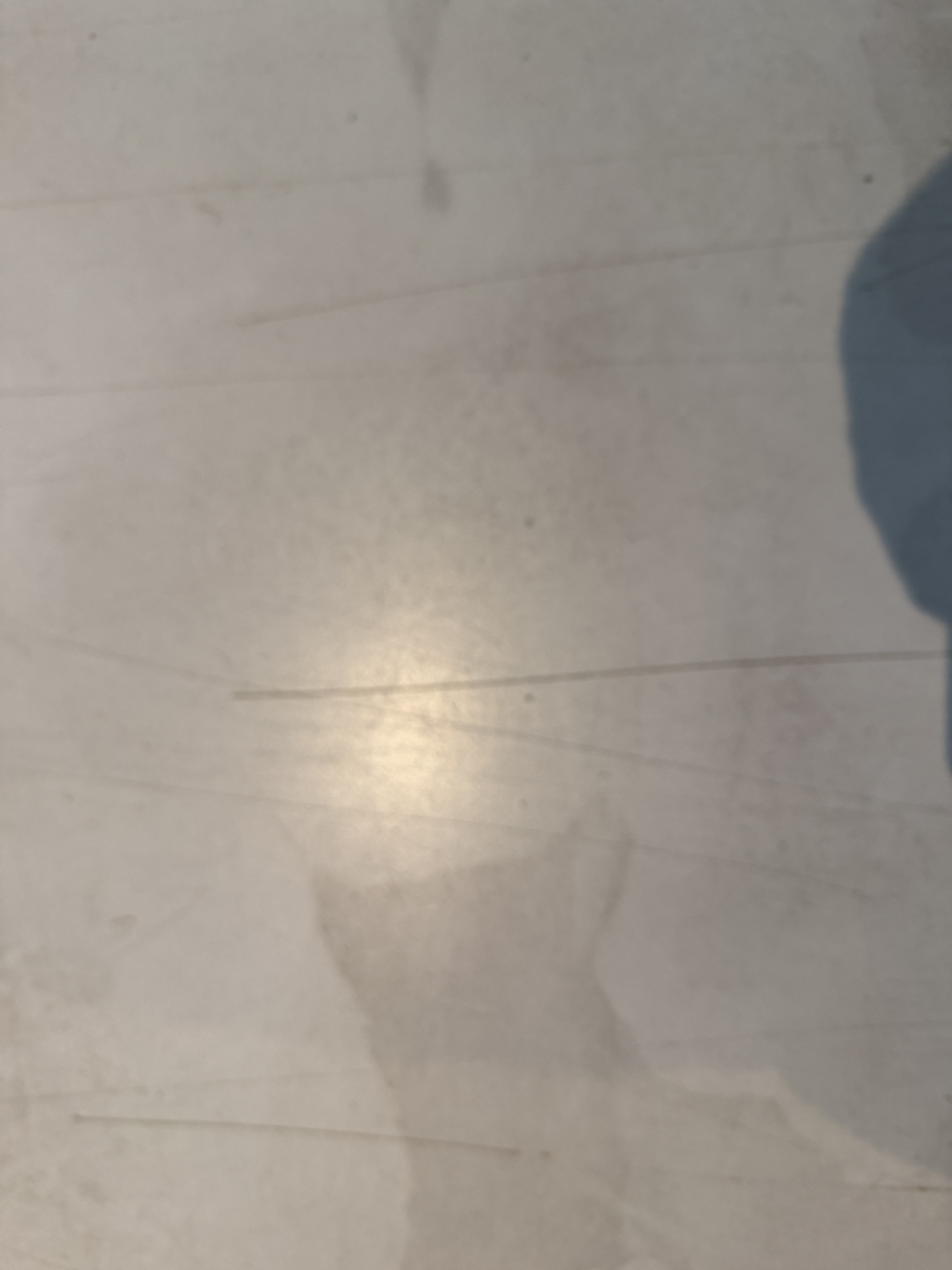

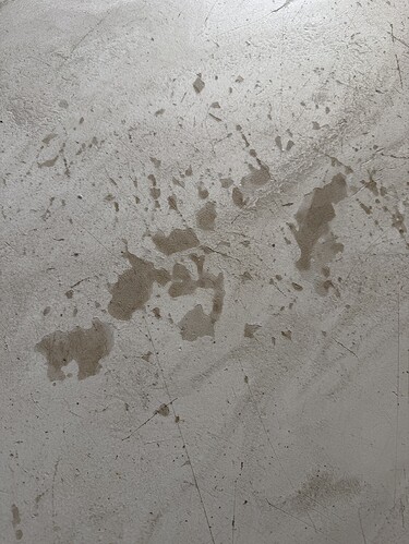

nach ein paar Jahren Nutzung sind jetzt die ersten Abnutzungserscheinungen aufgetreten. Auf einem Foto sieht man, dass die Oberflächenbeschichtung abgängig ist und auf dem anderen tiefere Rillen. Hierzu habe ich ein paar Fragen:
  1. Wenn ich hier die Oberflächenbeschichtung erneuern möchte (LHC) kann ich das auch nur in diesem Bereich oder wird man dann Übergänge sehen und es bedarf doch einer kompletten Neubeschichtung des Raumes?
  2. Welches Vorgehen empfiehlt sich hier? Falls auch anschleifen wichtig ist, wäre die Frage nach der Schleifpapierkörnung auch wichtig.
  3. Die Fläche habe ich damals mit PlanB ausgeführt. Die Rillen haben mich dann doch erstaunt. Hast du noch ein härteres Material im Angebot oder eine Empfehlung wie man diese außer Schleifen ggf. wegbekommt?

Hallo Helge,
die PUR-2 Topcoat Bodenversiegelung lässt sich glücklicherweise recht gut reparieren. Du muss nur die Stelle sauber und (mit einem Japanspachtel) frei von abgeblätterten Resten machen und kannst dann ganz einfach wieder PUR-2 darübersteichen. Die Übergänge zu der intakten Beschichtung etwas anzuschleifen, ist sicher auch keine schlechte Idee. Ich würde dafür ein 100er Schleifpapier nehmen.

Hallo Helge,
nein, leider gibt es keine Kleingebinde. Du könntest alternativ die Ausbesserung mit STRA-TOP Betonversiegelung machen. Das sollte eigentlich auch funktionieren.
