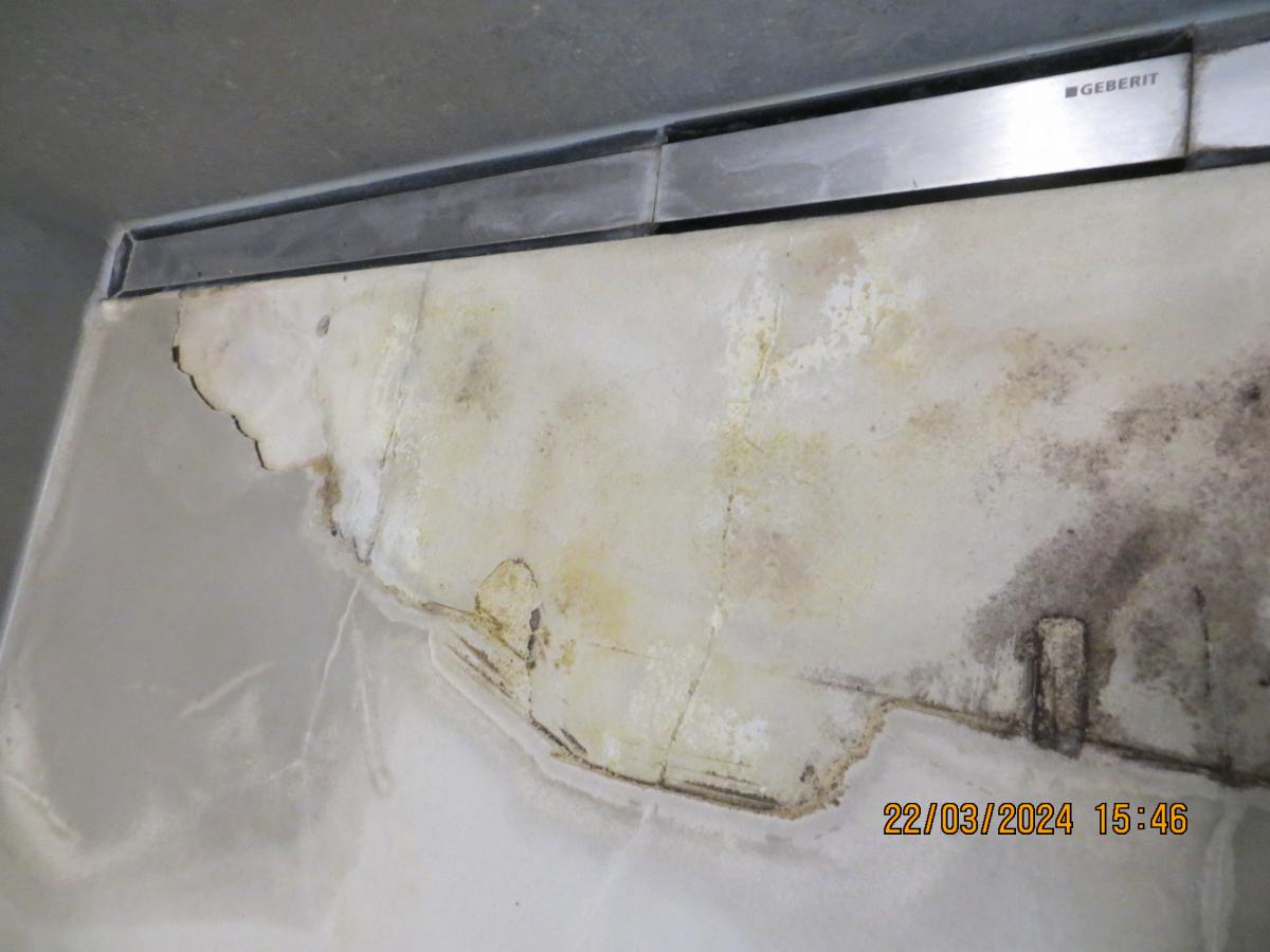

ich muss leider meinen Boden in der Dusche sanieren. Am 12.02.2022 hab ich schon einen Beitrag geschrieben in dem es darum ging das der PlanB wellig geworden ist. Daraufhin habe ich eine weitere Schicht von diesem Material aufgetragen und mit dem Ergebnis konnte ich leben. Nach einiger Zeit hat sich allerdings von der Rinne her die letzte Schicht gelöst! Meine Vermutung ist das diese Schicht dann zur Rinne hin zu dünn geworden ist (fast auf Null).
Nun zu meiner Frage: Wird es funktionieren wenn ich nur im Duschbereich den Boden “abtrage” (20mm?) und dann wieder PlanB auftrage und wieder versiegle? Was wäre die beste Grundierung, den Abschluss zur Rinne Silikonisieren?

vielen Dank für die prompte Antwort. Verunreinigungen kann ich in diesem Fall ausschließen, aber natürlich war die Schicht sehr dünn (1mm) am Schluss und der Untergrund sehr glatt (PlanB).
Hier noch ein paar Bilder.
Hallo Martin.
So wie auf dem Fotos zu sehen, ist die untere Fläche nicht nur zu glatt, sondern auch gerissen. Die Risse übertragen sich natürlich auch auf die obere Schicht, wodurch der Plan B quasi dauernass ist.
Ich glaube, du wirst den ganzen Aufbau nochmal überdenken müssen. Auch wenn du die untere Fläche aufrauhst, wäre das Problem noch nicht gelöst.
Wie ist denn der Aufbau und was für eine Abdichtung hast du denn eingebaut?

Hallo David,
im Grunde alter Beton, den ich dann mit einem schnelltrocknenden Estrich auf die Höhe gebracht habe. Ich dachte das die Abdichtung über die letzte Schicht PlanB erfolgt.

Hallo Martin.
Beton auf Beton, im dem Fall ein Estrich hält leider nicht so gut.
Schöner wäre es gewesen den Estrich im Duschbereich einzuschneiden und rauszustemmen.
Dann die neue Ablaufrinne mit 2% Gefälle ausrichten. Anschließend den neuen Estrich einbauen und 1cm für den Plan B an der Kante zum alten Estrich und an der Ablaufrinne tiefer bleiben.
Jetzt kommt die Abdichtungsbahn von der Rinne auf dem neuen Estrich geklebt. Kann man auch im zuge der Dichtschlämme, die auf der gesamten Fläche aufgebracht werden muss verkleben.
Einfacher geht das mit Marfino, weil du nicht so viel Aufbau benötigst, wie bei Plan B.
Ich weiß nicht was unter deinem Badezimmer ist. Ich würde das Thema Abdichtung aber schon ernst nehmen. Eine Abdichtung auf PlanB reicht definitiv nicht aus.

Hallo David,
eine zusätzliche Abdichtung habe ich tatsächlich gar nicht eingebaut, nur die von der Geberitrinne, was sich jetzt wohl als grober Fehler erweist…
Der Estrich ist eigentlich neu auf einem alten Betonboden aufgebracht, auf den dann der PlanB gegossen wurde. Jetzt weiß ich gar nicht so recht wie ich überhaupt vorgehen kann um noch ein halbwegs anständiges Ergebnis zu erzielen.
