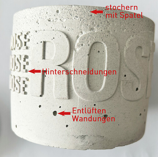

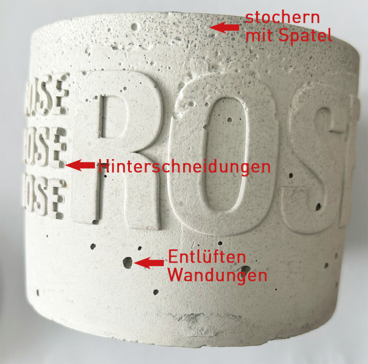

Guss von Gefäßen mit senkrechten Wänden und Hinterschneidungen
Hier hatte ich mit dem FUNDO erstmal gut zu kämpfen. Mit meinen sonstigen eher feinkörnigen Produkten/Rezepten hat sich ein bewährter Ablauf eingespielt, der zu richtig guten und nahezu komplett lunkerfreien Gefäßen führt. Dazu stochere ich z.B. bei halber/dreiviertel Füllhöhe mit einem langen Spatel durch die Form bis auf den Grund (die späteren oberen Kanten des Gefäßes), um dort sitzende Luftblasen zu lösen und Lunker zu vermeiden. Um bei der Entlüftung durch die vergleichsweise hohen und dünnen Wandungen zu helfen vibriere und klopfe ich die befüllte Gußform. Vor allem das Stochern hat beim Fundo in meiner Gußform so garnicht funktioniert und zu Problemen geführt, die ich sonst nicht habe:
Das ist jetzt nicht zwangsläufig ein “Fehler” des Materials, im Zweifelsfall ist einfach eine andere Vorgehensweise angesagt. Als nächste werde ich z.B. mal deutlich länger im Topf entlüften, sorgsam gießen und auf’s Stochern verzichten. Bauch und erster Eindruck sagen allerdings, für filligranes, Hinterschneidungen, steile Wandungen und weite Wege der Entlüftung gibt es bei Sven tauglichere Produkte.
