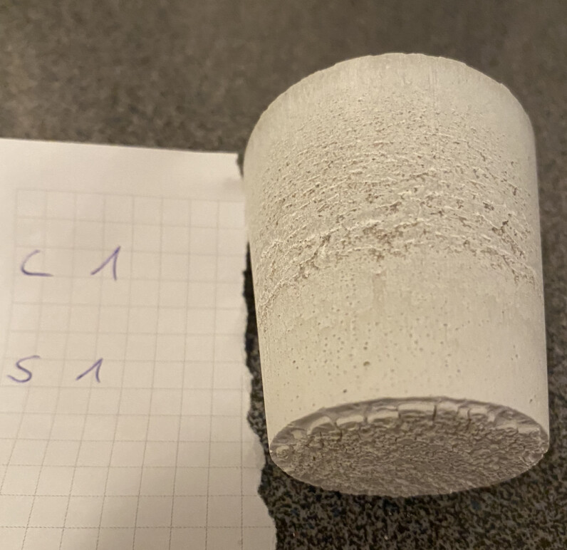

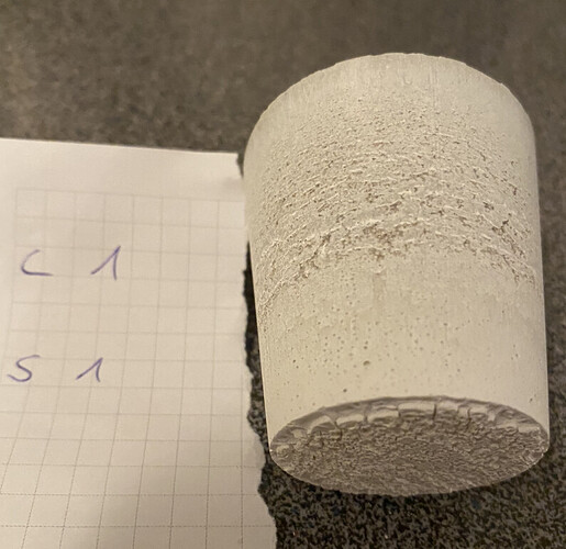

Hier ist die obere Seite sehr sandig und porös. Die Oberfläche ist sehr unterschiedlich strukturiert.
Der Spielsand ist noch feucht und eigentlich brauch der Flowstone nur 180-190ml, aber ich musste noch mehr Wasser dazugeben, da er selbst mit FM so nicht verwendbar war .
Variante 2
Flowstone 1 zu Spielsand 0,5 (+ FM + Wasser 0,3)
Hier ist die obere Seite deutlich besser, aber leider ist die allgemeine Oberfläche immer noch mit vielen Poren durchzogen und nicht wirklich glatt, sondern weißt eher Schlieren auf.

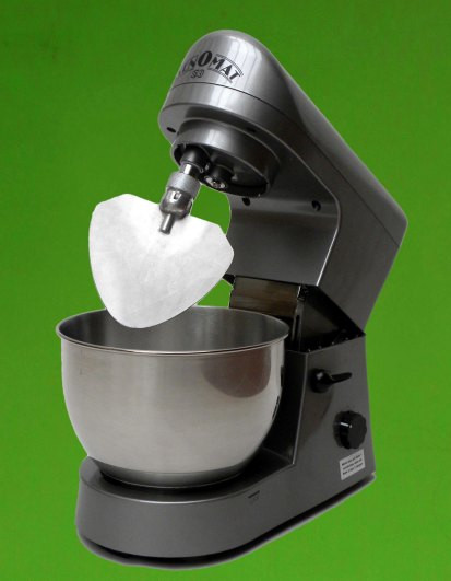

Martin hat das wirklich perfekt beschrieben. Es gab vor langer Zeit mal im Moertelshop den von mir entworfenen Mini-Zwangsmischer SVENOAMT S3:
Der hatte das perfekt geeignete Mischwerkzeug (siehe Bild). Das Grundgerät war eine einfache Teigknetmaschine mit Planetenrührwerk, wie es sie für wenig Geld im Internet gibt. Leider werden diese Grundgeräte ständig durch neue und meist schlechtere Nachfolgemodelle ersetzt, und es war auf Dauer einfach zu nervig immer wieder neue Grundgeräte zu suchen und das Rührwerkzeug darauf anzupassen. Deshalb ist der SVENOAMT S3 irgendwann aus dem Sortiment geflogen. Er hätte Dein Problem perfekt gelöst.

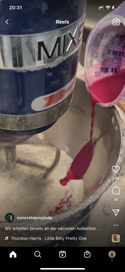

Danke für eure Erfahrungen und ich freu mich bald wieder dran zu machen und gleich wieder eine Mischung zu machen. Ich werde die manuelle, aber auch die maschinelle Variante gerne nochmal probieren. Dennoch wollte ich hier auch mal mein aktuellen Status teilen. Ich hab mich nochmal von ConcreteJungle inspirieren lassen und die verwenden den gleichen Rühraufsatz, wie ich das gemacht habe und die aktuelle Mischung in dem Video sieht auch deutlich besser aus. Der Wasseranteil war dennoch noch zu hoch mit 215ml Wasser und dann noch feuchtem Sand.

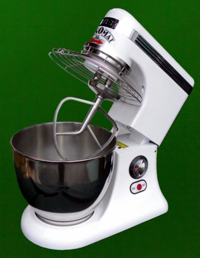

der Luftspalt zwischen dem Rührwerkzeug und der Schüssel sollte etwa 5 mm betragen. Das Bild von Concrete Jungle zeigt das Nachfolgegerät eines Planetenrührwerks, welches ich unter dem Namen SVENOAMT S6 auch mal im Shop hatte.
Diese Geräte werden in der Regel mit drei verschiedenen Werkzeugen ausgeliefert: Schneebesen, Knethaken und Flächenrührer. Für Beton eignet sich eigentlich nur der Flächenrührer, und den benutzen sie ja auch bei Concrete Jungle. Der weiter oben gezeigte Spatel aus einem durchgehenden Blech, den der SVENOAMT S3 hatte, ist allerdings um Welten besser.

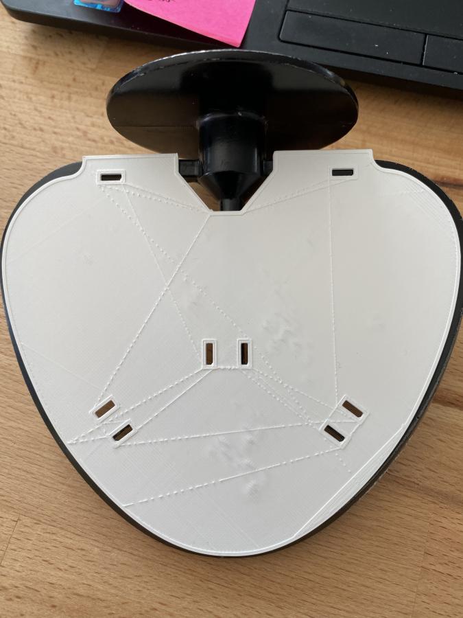

ich wollte mal mein aktuellen Status hier mitteilen. Hab jetzt den ersten Entwurf mit dem 3D Drucker gemacht, um den Küchenaufsatz umzubauen.
Gruß David

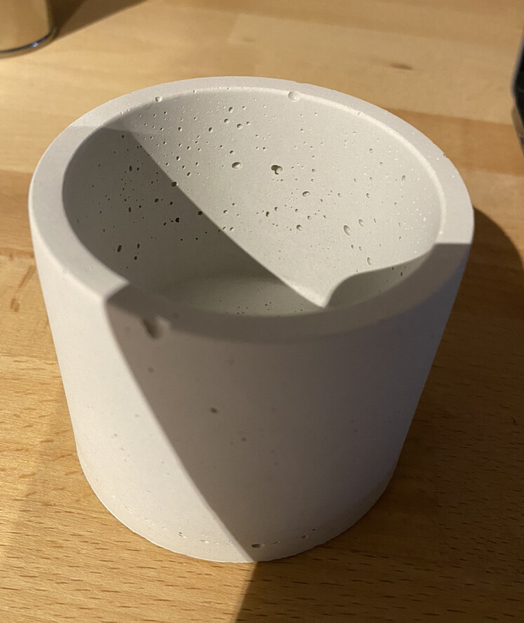

also ich hab meine Mischung jetzt per Hand angerührt, wie DoubleM das empfohlen hat und auch hier habe ich das Problem, dass die Mischung zu trocken ist. Kann es daran liegen, dass im Spielsand irgendwas drin ist, was das Wasser herauszieht oder am Alter vom Flowstone, da die Packung schon 2 Jahre offen war?

ich hab Sand gekauft. Quarzsand 0,5-1,6mm Körnung und habe jetzt eine 1kg Flowstone 1 kg Sand 16ml FM und dann eben Wasser dazugegeben.
Zunächst habe ich ich 185ml dazugegeben und das ganze Gemisch war leider wieder viel zu trocken, selbst nach 13 Minuten rühren mit einem Quirl. Hab es exakt so gemacht, wie in deinem Video. Daraufhin habe ich noch etwas Wasser dazugegeben, damit ich es überhaupt verarbeiten konnte und hier als Bild das aktuelle Ergebnis. Der Betonverlauf ist sehr gleichmäßig, aber es gibt viele Lufteinschlüsse. Am Ende waren es etwa 210ml Wasser.
Irgendwelche Tipps?

Hallo David,
welches Fließmittel hast Du benutzt? Und auf welches Video beziehst Du Dich? Soweit ich weiß, gibt es von mir kein Video, in dem ich Flowstone-Beton mit einem Quirl anrühre.
ja genau. Ich hab das Video mit dem Fall-Betonmischer genommen. Also Wasser&FM mit 50% Trockenmasse vermengt und dann in kleinen Mengen die restliche Beton-Sand-Masse hinzugegeben. Ich habe 2 FM hier Flup PCS 342 und Grace Adva Flow 342. In dem Fall habe ich das von Grace genommen.
Bei den damaligen Beispielen habe ich die trockenen Bestandteile vermischt und daraufhin 80% Wasser dazugemischt und die restlichen 20% Wasser mit dem FM vermengt und dann dazugegeben.
P.S. habe jetzt auch den Vito Piano mit der Küchenmaschine als Vergleich mal angemischt und das ging richtig gut mit der angegebenen geringen Wassermasse.
Gruß David
Hallo David,
das komplette Fließmittel sollte möglichst schon zu Beginn des Mischvorgangs im Mischer sein. Ebenso die komplette Wassermenge. Nur die Trockenmasse (insbesondere den Zement) gibt man dann erst nach und nach hinzu.
Schön, dass das Mischen von Vito Piano jetzt geklappt hat. Kaum macht man’s richtig, schon funktioniert’s.
