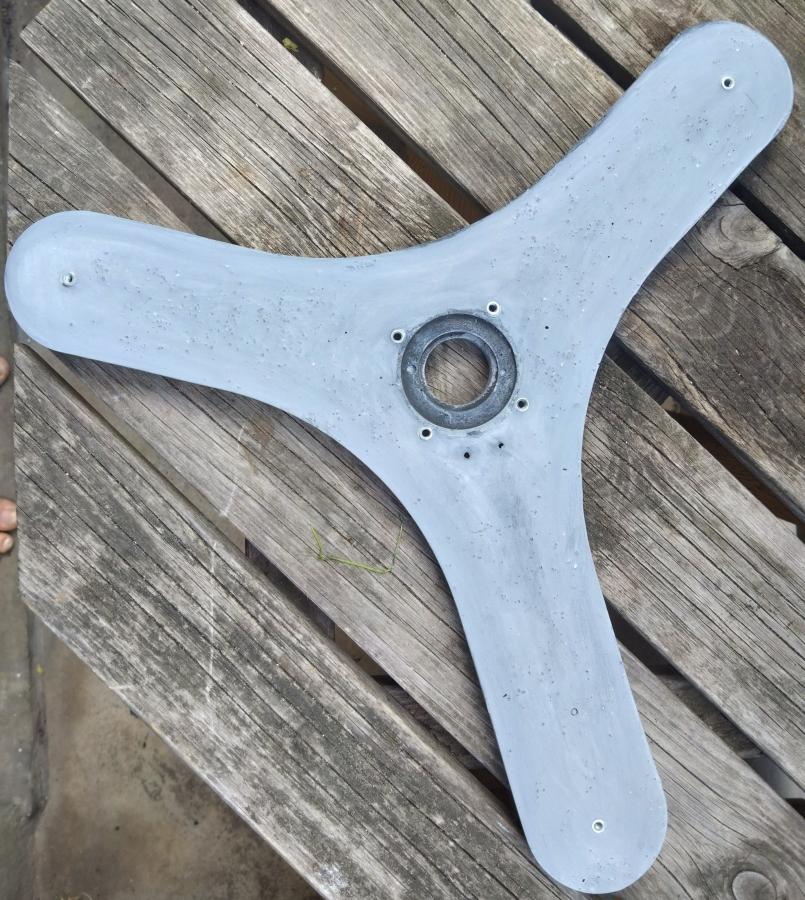

Danke, hab ich gestern ausprobiert. Man kann ohne Sand auf 180g Wasser pro Kilo Flowstone runter gehen, hat dann aber nicht so viel Zeit für die Verarbeitung, zumal bei sommerlichen 25°. Habe nach ca 12 Stunden das Stück aus der Silikonform geholt, soweit wieder bisher keine Risse erkennbar und ist sehr sehr porenarm an der Sichtfläche. Bin gespannt wie es nach ein paar Tagen aussieht.
Ich hatte auch 4g Flüssigpigment Typ PL83 pechschwarz in das Wasser dazu gegeben, um den weißen Flowstone grauer zu machen. Das hat sich aber nur so mäßg verteilt, sieht etwas marmoriert aus.Vermutlich nehm ich besser den grauen Flowstone oder probiere ein Pulver Pigment für die graue Version.

Wenn Du mal ein Bild hättest, wäre das toll.
Klar gerne, bitte sehr! Vielleicht sieht es auch besser aus, wenn ich es nach dem Trocknen feucht abwische. Kann ich in paar Tagen testen. Bei dem Rußpigment geht ja doch recht viel Farbe ab beim Abwischen. Das Pigment Typ 219 extraweiß ist da unauffälliger
Die heller Unterseite ist von der Version mit geringem Restsand-Anteil, da hatte ich mit einem Schwamm im noch feuchten Beton die schwarzen Schlieren weg gewischt
Hallo BetonSeb​,
ah, jetzt sehe ich schon viel klarer. Ja, ein so filigranes und kleines Teil aus Flowstone ist tatsächlich auch ohne Körnung denkbar., besonders wenn Du auch Kurzfasern drin hast.
