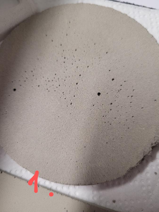

ja, hab ein paar Bilder gemacht. derweil hab ich einfache Formen (Untersetzer) zum testen genommen.
Die Farbunterschiebe sind Zugaben von Pigmenten zum ausprobieren.
  1. Versuch war oben genannte Rezeptur, wobei ich mit der Hand vermischen wollte und das unmöglich wurde, habe dann anschließend wesentlich mehr Fließmittel zugegeben.
  2. Versuch war gleiche Rezeptur ohne weiteren Zusatz, maschinell vermischt. (Küchenmaschinen).
  3. Versuch gleiche Rezeptur, vermischt mit Mörtelquirl und Bohrmaschine, jedoch die Gesamtmenge (50g Zement usw.) zu wenig um dem Quirl gscheit zu vermischen. Wollte eigentlich nur ein/Zwei Tropfen Wasser hinzufügen, würde versehentlich aber mehr; muss aber sagen, dass ist das beste aller Ergebnisse bis jetzt
4+5. Versuch Erhöhung des Wassers auf 37,00 % und Fließmittel auf 2 %.
Ich vermenge Zement, Metakaolin und Sand und mische es trocken durch. Wasser wiege ich ab und gebe Fließmittel hinzu, vermische das und gebe dies unter rühren und die trockene Mischung. Anfangs passiert genau das was ich den Videos auch gesehen habe. Es bilden sich kleine Kugeln und dann werden diese größer. Dann aber habe ich am Boden des Rührschüsserl eine derart kompakte feste Masse, dass ich mühe habe dies mit der restlichen Kugerlmasse zu vermischen. Es vermischt sich nur teilweise schön, der Rest ist sehr kompakt. Ich versuche das mit der Hand das dichte wieder in die etwas flüßigere Masse zu mischen. Recht “fließen” tut das nicht, also wenn ich in die Form fülle, bleibt der Beton auch dort wo ich ihn “platziert” habe :slight_smile: muss in schon verteilen, dann “fließt” er auch ins Eck zB.
Ich glaube ein Entlüftungsvorgang (wie in den Videos zu sehen) findet gar nicht statt.
Und wie zu sehen, sind sehr viele Poren.
Ist der Sand vielleicht zu wenig?

Hallo Viktoria,
zur besseren Entlüftung hilft OPTEC, ob Du grundsätzlich nochmal glücklich wirst mit Deinem Rezept steht auf einem anderen Blatt. Ich würde mich an Deiner Stelle innerlich darauf einrichten mit dem jetzt vorhandenen (+ OPTEC) eher anspruchslose Objekte wie die Untersetzer zu gießen, gleichzeitig würde ich zumindest mal einen 5-kg-Sack Piano bestellen um zu erfahren, was grundsätzlich möglich ist hinsichtlich Gießfähigkeit, Oberflächen, Frühfestigkeit uswusf. Nimm auch erstmal lieber den eisgrauen oder grauen Piano, der weiße ist etwas zickiger (aber in Summe auch schnaffze).
