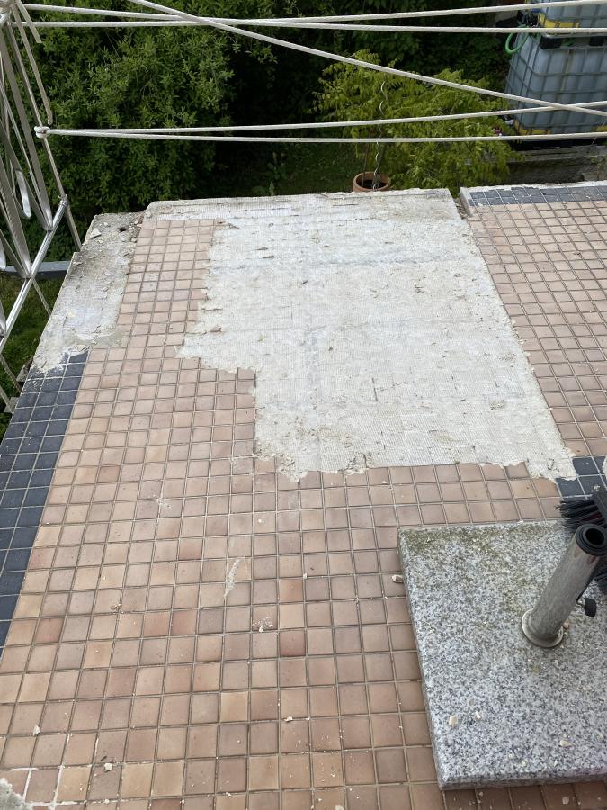

Weil es hohl klingt, habe ich begonnen, die Fliesen ab zu schlagen.
Manche sind tatsächlich nicht wirklich fest, aber der größte Teil lässt sich nur schwer lösen.
Die Hohlräume sind wohl hauptsächlich UNTER dem Estrich und nicht (wie ich bisher angenommen hatte) unter den Fliesen.
Ich kann bisher an dem Ton nicht erkennen, wo der Hohlraum sitzt.

Der Estrich-Leger war da.
Er hält sowohl den Estrich, als auch die Fliesen für stabl genug.
Er würde ihn nicht wegnehmen (obwohl es hohl klingt), sondern eine 2-Komponenten-Schicht drüber ziehen (mit einem Gewebe drunter). (er schickt jemand, der das machen würde)
Dafür sollen erst die “Löcher”, die ich in meinem Übereifer in die Fliesenoberfläche geschlagen habe, wieder aufgefüllt werden (und auch die im Estrich, die beim Rausnehmen der Eisenverankerung des ehemaligen Geländers entstanden sind).

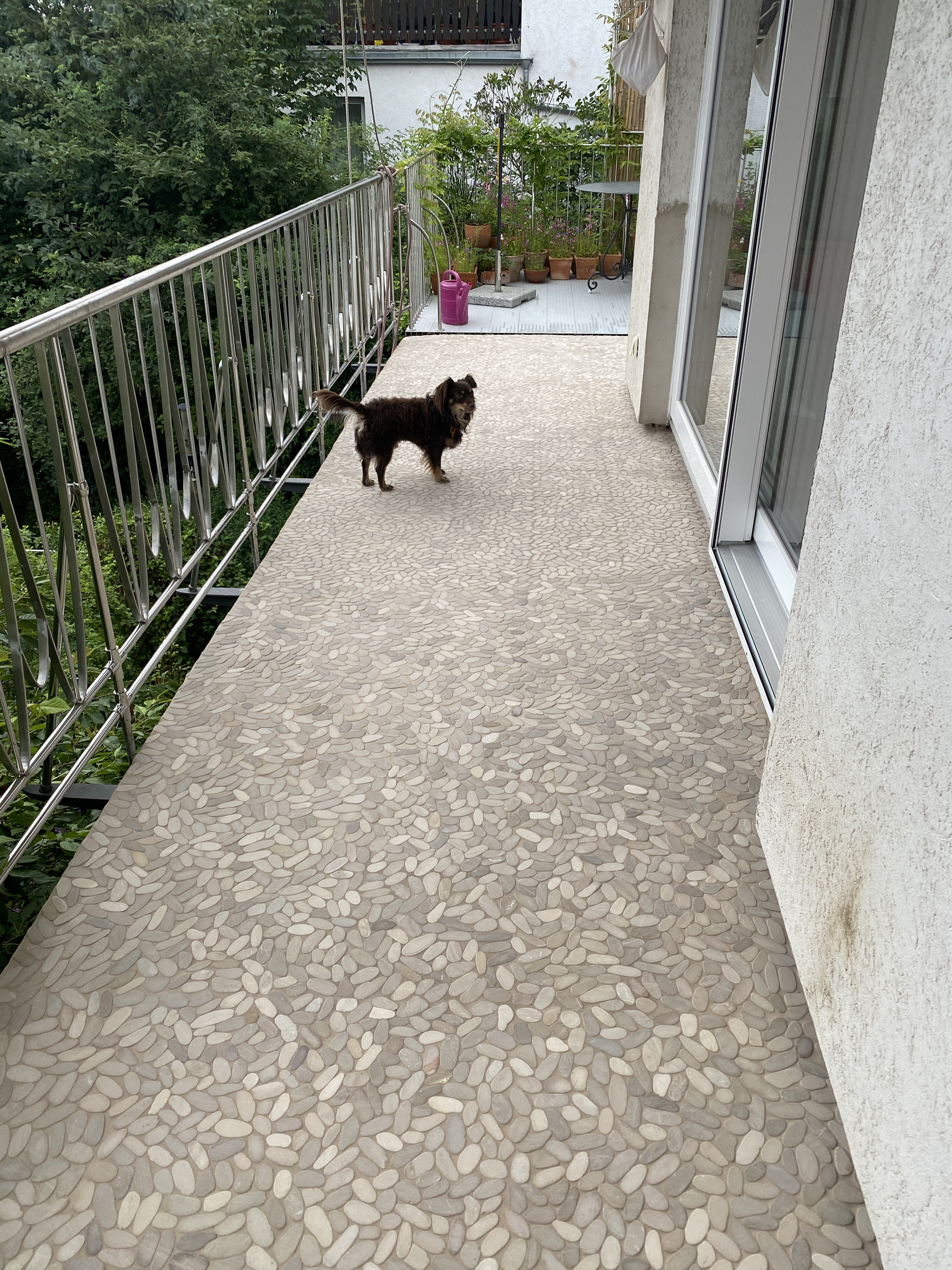

obwohl es inzwischen eine Weile her ist - und weil ich unabgeschlossene Themen bedauerlich finde, hier ein Bild vom jetzigen Stand.
Das sind Mosaik-Fliesen aus gesägten Kieselsteinen, bei denen mir besonders gut gefällt, dass die Kanten alle rund abgeschliffen sind.
(wie solche kleinen Steine zum Sägen gehalten werden ist mir ein Rätsel. aber ich muss auch nicht alles wissen :wink: )
Mit der Optik sind wir ganz glücklich und drauf laufen tut es sich auch super.

Hallo Manohara,
sieht toll aus. Gratuliere.
Ich würde nach dem ganzen Bohei hier im Thread auch auf keinen Fall verraten wie das Ganze letztendlich technisch gelöst wurde, das wäre so über alle Maßen konstruktiv. So können wir uns auch in Ruhe auf das Weltwunder Feinsteinzeug mit runden Kanten konzentrieren und der Thread kreiselt munter wild weiter statt in schnödem Kontext zu ersticken.
