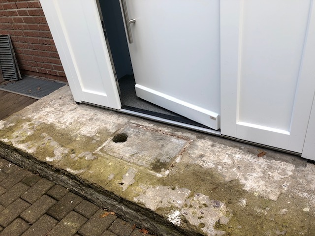

Hallo zusammen,
ich poste hier meine Email Konversation mit Herrn Backstein zum Thema Fliesen gießen. Er bat mich dies für die Allgemeinheit hier einmal einzustellen.
Bilder meines Podest habe ich eingestellt. Nächster Schritt ist offensichtlich den Boden vorzubereiten, damit ich meine selbst gegossenen Fliesen ordnungsgemäß verlegen kann :wink:
Schöne Grüße,
Michael
