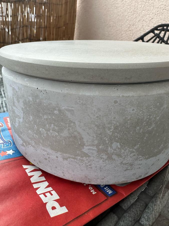

Hallo zusammen,
ich muss mich mit dem folgenden Thema heute an euch wenden, da ich aktuell leider nicht mehr weiter weiß.
Vor einigen Wochen hatte ich hierzu schon Sven per E-Mail geschrieben, worauf ich auch einen Lösungsansatz erhielte, konnte das Problem allerdings leider noch immer nicht lösen.
Ich nutze für meine Betonobjekte, den Zement CEM Flup 22 Fließzement (in diesem Fall grau).
Anbei sende ich euch zwei Fotos, das erste mit den alten „normalen“ Ergebnissen, das zweite mit den aktuellen. Die Oberfläche hat eine ganz komische Struktur wie man auf dem Bild erkennen kann. Ich habe nun schon mehrere Versuche durchgeführt, jedes mal das selbe Ergebnis …
Der Lösungsansatz bzw. der Grund des Problems, ist laut Sven auf “typische Wintererscheinungen aufgrund niedriger Temperaturen beim Abbindeprozess” zurückzuführen.
Ich habe die letzten Wochen einige Tests durchgeführt, leider ohne großartige Verbesserung.
Damit ihr einen kurzen Einblick bekommt.
Zement und Sand lagere ich auf Grund von Platzmangel in der Garage. Dies stellte trotz wechselnder Temperaturen in den letzten 2 Jahren kein Problem dar. Auf Grund Svens Diagnose habe ich Zement und Sand dann in den Keller gestellt und vor dem verarbeiten in der Wohnung bei Zimmertemperatur erstmal einige Stunden stehen lassen. Auch habe ich zur Trocknung verschiedene Temperaturen in der Wohnung getestet.
Gegossen wird der Beton immer in eine Silikonform. Ausgeschalt nach ca. 20-24 Stunden. Gemischt wird ca. 5 Min, danach kurz mit einem Rüttler verdichtet. Für die Anmischung des Betons verwende ich eine Küchenmaschine.

Hallo DaniE,
am Kalkgehalt des Wassers oder an der Luftfeuchtigkeit dürfte es nicht liegen. Aber es würde sich vielleicht lohnen, auch einmal, über die Silikonform nachzudenken. Die könnte vielleicht ihren Zenit schon überschritten haben und deshalb schlechte Gussoberflächen liefern. Um das zu überprüfen, könntest Du einfach mal in eine andere, und vor allem weniger benutzte, Silikonform gießen.
Hallo DaniE.
Verwende doch einfach etwas Rapizem für dein Cem-Flup, dann sollte es solche Flecken nicht geben. Zumindest habe ich bei Cem-Flup + Rapizem in einer Silikonform noch keine gehabt. Ausgeschalt wird nach 2-3 Std. Die Silikonformen werden schon sehr lange verwendet und sind von Troll Factory.
Angemischt wird mit dem Akkuschrauber und Mörtelquirl in passender Größe für die jeweilige Menge. Wenn es zu wenig Cem-Flup zum verrühren ist, dann lieber mit dem Handspachtel nachhelfen.

Bzgl. der Silikonform, kann ich mir eigentlich kaum vorstellen, da ich immer einen Becher und einen Deckel in zwei Silikonformen parallel gieße. Das Problem ist bei beiden gleichzeitig aufgetreten, aber ich werde es trotzdem mal mit einer anderen Form testen.
Das Rapizem sorgt ja wie ich gelesen habe für eine schnellere Betonerhärtung. Das heißt deine Annahme ist, dass es durch die lange Trocknungsdauer zu diesen Flecken kommt? Mich verwundert es halt, dass dieses Problem bisher bei gleicher Rezeptur nie aufgetreten ist …
Ja, ich vermute eine Mischung aus beidem. Hier kommen immer wieder Meldungen zu solchen Flecken, obwohl nichts verändert wurde.
Probiere einfach mal Rapizem. Ich denke ein schnelles Abbinden könnte schon die Lösung sein. Wenn nicht, dann melde dich nochmal bitte.

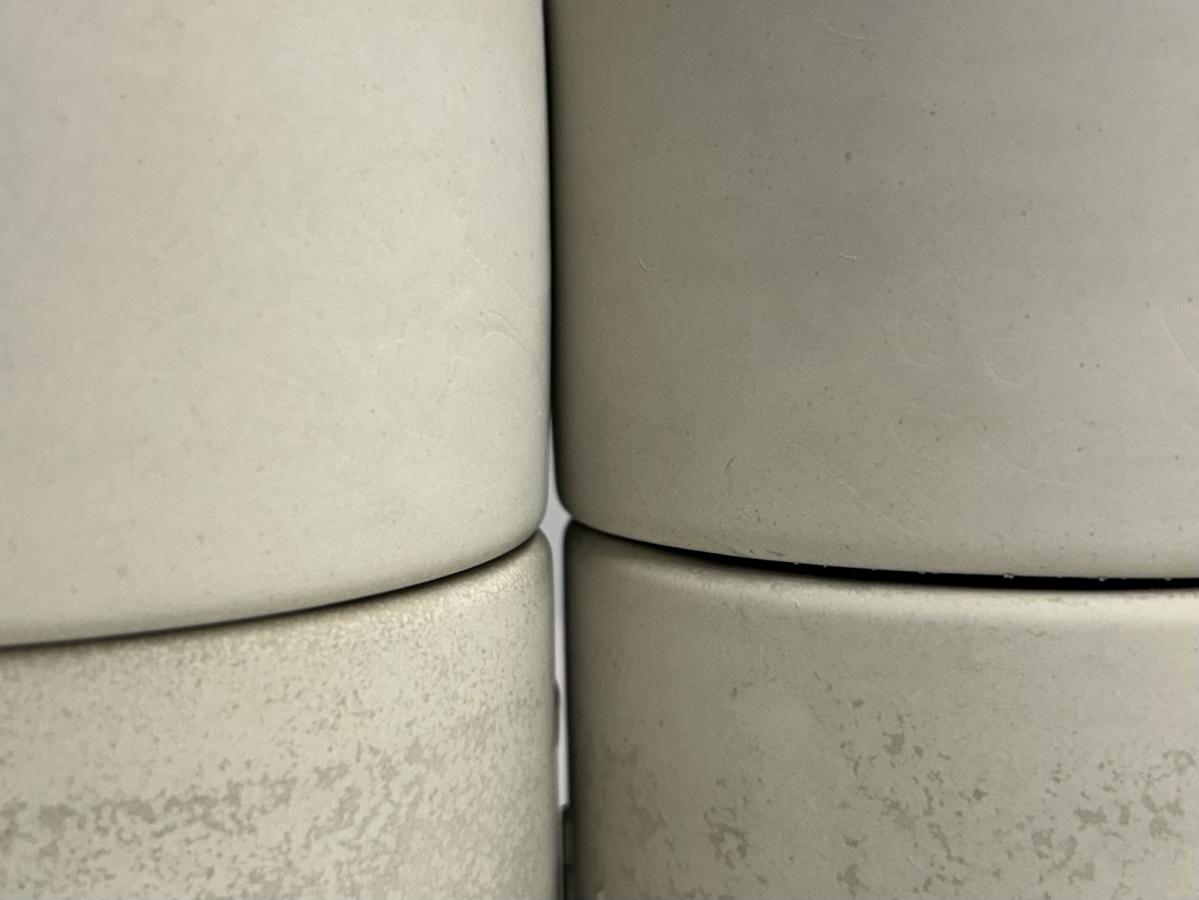

Ich habe nun zwei Silikone miteinander verglichen.
im Internet fertig gekaufte Silikonform (blau).
Das oben erwähnte grüne Silikon der Troll Factory.
Mörtelmischung Vito Piano Express.
Zeit bis zum ausschalen jeweils 10 Minuten.
2. Guss erfolgte direkt nach dem Ausschalen des 1. Guss.
Foto 1 (beschriftet): Direkt nach dem Ausschalen
Foto 2 (unbeschriftet): 3 Tage nach dem Ausschalen
Temperatur, Luftfeuchtigkeit, W/Z Wert etc. bei allen identisch.
Interessant. Kaum ist wieder Winter, kommen die fleckigen Ergebnisse wieder ???. Meine Werkstatt hat 22 Grad und etwa 36% relative Luftfeuchtigkeit. Lagerung vom Vito Express in der Werkstatt. Aushärtung ebenfalls. Abgesehen von der Luftfeuchtigkeit hat sich auf meiner Seite nichts geändert seit dem Herbst.
Vito mag den Sommer wohl einfach mehr.
Hallo Mario2,
ja, Beton mag wohl mehr den Sommer. Ich übrigens auch. Die Luftfeuchtigkeit dürfte hier wohl keinen großen Einfluss haben. Es liegt hauptsächlich an der Temperatur, und zwar nicht nur an der Umgebungstemperatur, sondern auch an der Temperatur des Trockenmörtels und des Wassers. Außerdem spielt es eine Rolle, wie frisch produziert das Material ist. Nach einigen Monaten Lagerung verlieren beschleunigte Mischungen an Geschwindigkeit. Und langsames Abbinden bietet mehr Zeit für die Entstehung unerwünschter Nebenwirkungen, wie z.B. Flecken auf der Oberfläche.
