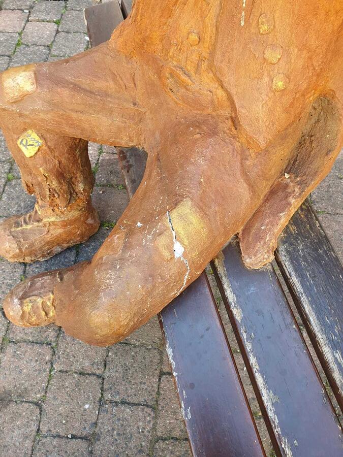

Hallo Sven, ich habe eine Figur aus Beton mit der Laminiertechnik ( Grumo, Momo + Bewehrung) aufgebaut und gestaltet. Die musste transportiert werden und hat jetzt einen Riss. Hier sind auch kleine Teile ausgebrochen. Wie kann ich diesen Bruch reparieren? Mit Geko ?
Ich wollt eine Schlemme aus Zement machen, welche ich in den Riss laufen lasse. Danach wollte ich mit einen Masse aus Grumo oder Momo machen mit welcher ich den Riss verschließe und glätte. Am nächsten Tag würde ich den Übergang bearbeiten um einen Tag später zu glätten. Kann das so funktionieren?

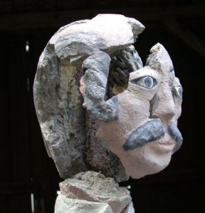

bei solchen Fragen ist ein Foto immer sehr nützlich. Vielleicht hättest Du mal eines , das Du hier zeigen könntest. Eine Verfüllung mit Beton oder Mörtel ist eigentlich nur bei sehr breiten Rissen sinnvoll. In die schmalen Ritzen kommt man dagegen nur mit einem Reaktionsharz. Vielleicht hilft es Dir, mal diese Fotostrecke von einer Reparaturmaßnahme anzusehen, die ich vor längerer Zeit gemacht habe.

nein, ich würde es bei dieser Reparatur anders machen. Da es kein Riss, sondern ein Bruch ist, kann man davon ausgehen, dass es im Inneren bröselt und auch der Verbund zur Bewehrung gestört ist. Deshalb würde man die Stelle großzügig aufmeißeln und alle morschen Teile entfernen. Danach kannst Du die fehlenden Partien schnell und einfach wieder anmodellieren und hast dann auch wieder eine echte Betonoberfläche. Ich würde dafür GRUMO® Grundmörtel weiß oder MOMO® Modelliermörtel weiß nehmen und für einen guten Halt am Untergrund noch 20% KLEMO® Marmorkleber untermischen.

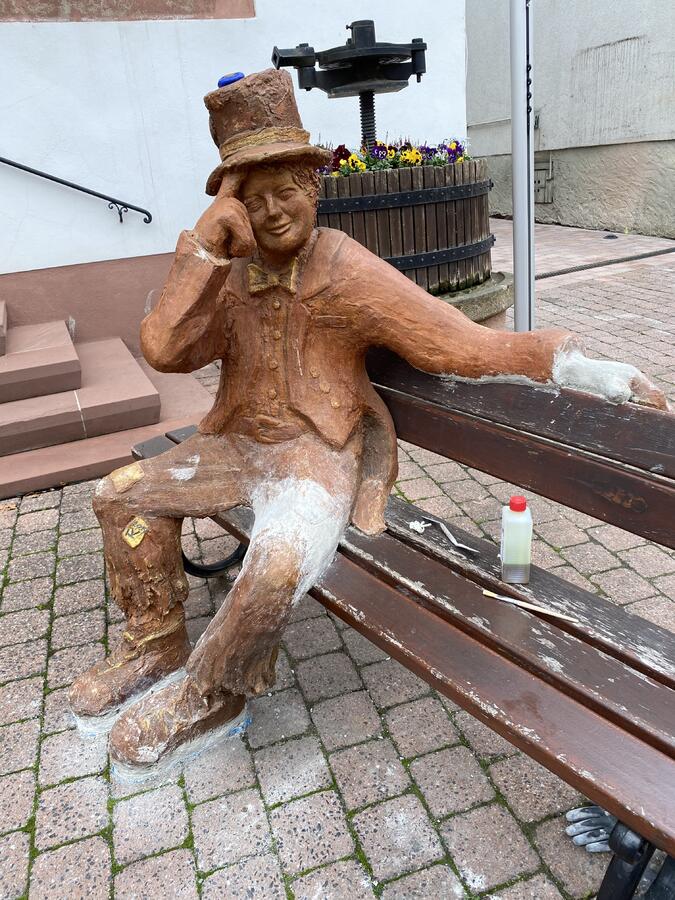

ich habe die Figur jetzt repariert, in den letzten drei Wochen habe ich , mit Zeit und Ruhe Hand angelegt. Zu erst habe ich den jeweiligen Riss vergrößert, um dann mit einer Mischung aus Gewebe, Grumo, Zement und Klemo langsam wieder den Riss zu schließen und zu glätten. Nun nach einer längeren trocken Phase habe ich gestern die Rostobtik aufgetragen welche sich jedoch noch entwickeln muss. Jetzt bin ich zufrieden.

Figur hält und muss ganz schön was aushalten ( wird als Klettergerüst missbraucht). Da zeigt sich wie gut die Materialien, Grumo, Momo, Plastika und Bewährungsgewebe sind! Top???
