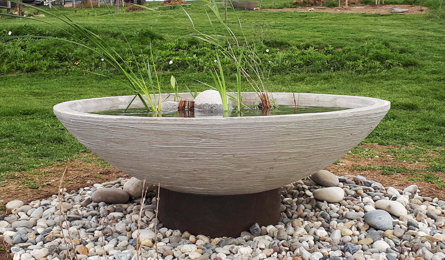

Ich möchte einen Brunnenschale für den Außenbereich mit Pigmenten in Anthrazit einfärben.
Dazu möchte ich auf Empfehlung von Herrn Backstein eine Mischung aus etwa 50% Zementechte Pigmente Typ 722 schwarz und 50% Zementechtes Flüssigpigment Typ PL83 pechschwarz verwenden. Ich habe bereits vor Längerem einen Versuch gemacht der mir nicht so ganz geglückt war mit Zementechten Pigmenten die ich mir bei Amazon bestellt hatte. Ich kannte diese Seite hier damals noch nicht. Der Beton war leider danach nicht mehr wirklich fest und eher bröckelig. Wahrscheinlich war der Grund damals einmal die Qualität der Pigmente und dann noch die Überdosierung.
Jetzt mache ich mir aber zusätzlich ein wenig Sorgen dass die Pigmente auch Einfluss auf die Dichte und Frostbeständigkeit der Schale haben könnte. Durch die Staunässe ist das mit dem Frost ja eh schon ein heikles Thema. Hat hier vielleicht jemand Erfahrung?
