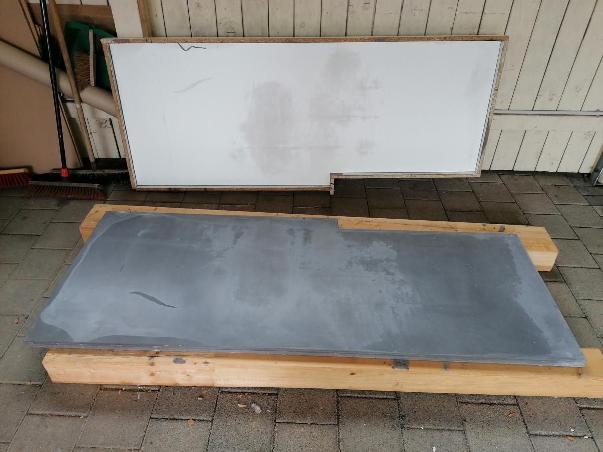

Farblich ungleichmäßige Oberfläche auf Arbeitsplatte
ich habe mich jetzt endlich an die Realisierung einer weiteren Küchenarbeitsplatte gemacht. Das Ergebnis ist sehr gut geworden, allerdings weist die Platte nach dem Ausschalen unterschiedliche Farben auf, die sich auch in der Schalung spiegeln, siehe Foto.

Beim Gießen mit anthrazit eingefärbten Beton kommt es immer wieder mal zu seltsamen Verfärbungen. Ich persönlich habe auch schon dunkle Stellen am Rand gehabt, die auch geblieben sind. Die weißen Schleier habe ich jetzt im Griff bekommen. In erster Linie ist gründliches und schnelles Arbeiten beim Einbringen von Beton die halbe Miete.
Gründliches Arbeiten fängt auch schon beim Trennmittel an, da lasse ich mir noch Zeit, das alles gleichmäßig aufgetragen ist. Du könntest alternativ mal Schalöl ausprobieren, ich nehme bei Holzuntergründen nichts anderes mehr, gerade auch bei diesen billigen Möbelbauplatten, die ich auch nicht mehr verwende. Die Oberflächen waren miserabel und ständiges nach polieren nervt auch.
Wenn du beim nächsten Versuch eine bessere Möbelbauplatte verwendest, die hochglänzend glatt ist und mal mit Schalöl probierst, sollte es besser werden. Das Auftragen von Schalöl kann man mit einem kleinen Topfschwamm machen, danach alles wieder gleichmäßig entfernen, vorher ablüften lassen.
Du kannst das ja erstmal in Kleinformat machen, bin mal auf deine Ergebnisse gespannt.
Hallo Michael ,
wenn es nur ein dunkler Fleck in der Mitte wäre, dann könnte man ziemlich sicher darauf schließen, dass die Platte einfach nur aufgeschüsselt ist, wie hier im Forum schon mehrfach besprochen. Bei dem wilden Fleckenmuster auf Deinem Foto scheidet diese Erklärung allerdings weitgehend aus. Ein solches Bild kann sich eigentlich nur aus einer verunreinigten Formoberfläche ergeben.
