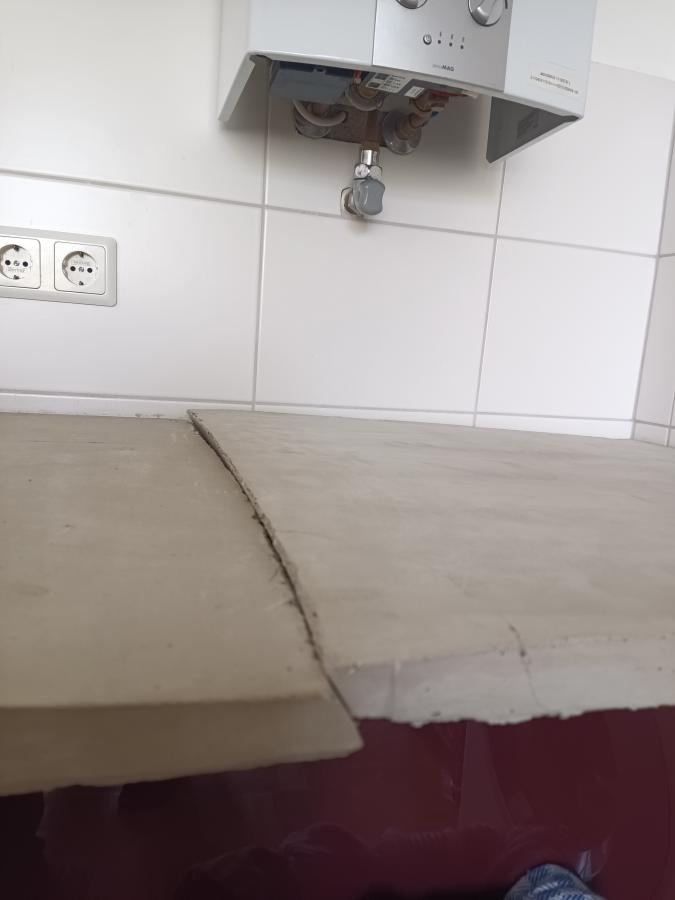

Vielen Dank für die Antwort. Ich habe mir das tatsächlich zu Herzen genommen und eine einfache Versiegelung gewählt. Damit bin ich sehr zufrieden. Allerdings haben wir Probleme mit dem Einsetzen der letzten Platte. Die Platten passen nicht genau. Was sollen wir tun? Vorab: Neugiessen kommt nicht in Frage. Es geht uns jetzt darum mit der bestehenden Situation umzugehen. Wir haben angefangen die linke Platte (siehe Foto) ganz vorsichtig zu bearbeiten. Ein bisschen Erfolg haben wir so schon erzielt. Es fehlen aber immer noch c.a. 3, 4 mm. Wenn wir die linke Platte um diese Millimeter kleiner machen wollen. Welches Gerät sollten wir sinnvoller Weise benutzen?
Hallo Mymikri,
dafür würde ich eine kleine Flex mit Diamantscheibe nehmen.
Einen so geraden Schnitt freihändig hinzubekommen, können manche Handwerker nach 5 Jahren Praxis noch nicht richtig. Eine Führungsschiene wäre hier sinnvoll. Mit 2 Schraubzwingen an der Arbeitsplatte befestigt.
Ich verstehe aber nicht, warum das Neugießen einer ganzen Platte, die nicht aus 2 Teilen besteht so schwierig sein soll. Also so kannst du das nicht lassen, es wäre eine Schande für Leute, die sich gerne mal Beton anschauen wollen.
