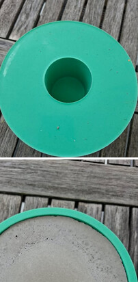

Hallo, ich bin ganz neu und nicht ganz sicher, ob ich hier richtig bin mit meinem Thema. Ich hab ein Problem mit dem Entschalen. Vergossen hab ich den Vito in Grau. Die Form ist relativ hartes Silikon. Das erste Mal hab ich Gießpulver verwendet, war auch schwer ging aber irgendwie raus.
Mit dem Vito ist es nun wie festbetoniert. Hat wer einen Tipp für mich? Ich hab den Vito am Montag gegossen, seit Dienstag mittag probiere ich es jeden Tag, keine Chance. Ich glaube, ich muß den Guß zerstören. Hätte die Form aber sogern aus Beton.

Was sieht man denn auf dem Foto und wo genau kommt es zu Schwierigkeiten ? Das grüne Silikon von Troll Factory ist auch nicht wirklich hart und kann schon für schwierige Formen verwendet werden, hier muss also ein anderes Problem vorliegen.

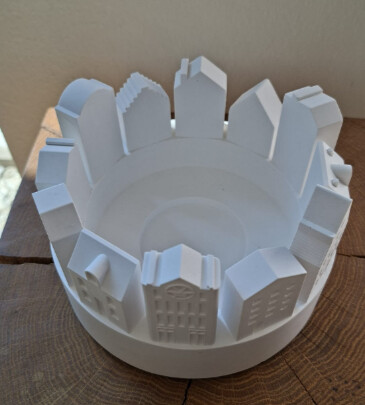

Ich häng mal noch ein Foto an. Ich kann die Form zwar außen wegziehen, schaff es aber nicht, das soweit zu tun, dass ich dadurch Luft in die Mitte der Form bekomme. Siehe oberes Foto 1. Beitrag, Rückseite der Form. Auch mit ruckeln oder ziehen auf der Rückseite in der Mitte der Form beim Loch komme ich nicht weiter. Noch ein Bild mit dem fertigen Guß aus normalem Gießpulver. Vielleicht hilft das weiter. Die Maße der Form sind 17x15cm.
Ich hab ja den Vito vergossen und es sowohl nach 6 Stunden, als auch dann alle 24 Stunden versucht, den Häuserkranz auszuschalen.

Durch die vielen Lücken zwischen den Häusern ist es wohl doch eine etwas komplexere Form um diese mühelos auszuschalen. Der Vito wird jetzt auch ordentlich an der Silkonform kleben.
Du könntest versuchen die Form in einem Kübel mit Wasser einweichen zu lassen. Anschließend immer wieder nachhelfen und Wasser in den Spalt geben bis alles ordentlich getränkt ist. Nach 1-2 Tagen sollte es einfacher gehen. Du kannst auch zwischendurch immer wieder probieren.

Hallo Sabine,
manchmal klebt der Beton recht stark am Silikon. Das kommt stark auf das Silikon an. Manche kleben deutlich mehr als andere. Es hilft, die Form ab und zu mir Silikonöl zu bestreichen, aber jetzt erstmal musst Du das Teil ja rauskriegen. Ich fürchte da hilft nur kräftiges Ziehen. Such Dir jemanden mit festem Griff und lass ihn das machen. Und warte nicht zu lange, denn es klebt von Tag zu Tag mehr. Wenn Du beim nächsten Mal schon nach zwei Stunden entformst, klebt es nicht so stark. Einweichen in Wasser nützt leider nichts.

Keine der beiden Varianten hat funktioniert. Wir haben heute den Hammer rausgeholt. In der Mitte ist es so festgeklebt, das hätten wir so nie rausbekommen. Ich werde beim nächsten Mal versuchen, viel früher zu entformen. Drückt mir die Daumen!
