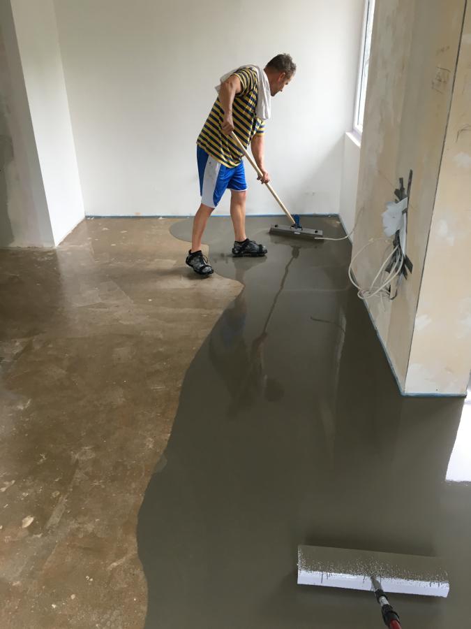

Ich habe zu Hause 2016 einen “Sichtbetonboden” mit einer Ausgleichsmasse von Thomsit gegossen. Diese hatte ich mit einer PU-Versiegelung von Dr. Schutz damals versehen. Über die Zeit ist diese natürlich durch Kratzer und Wasser (Katzennapf) an einigen Stellen unschön geworden, da die Nässe unter den Schutz gelangte und diese dort unschön verfärbte. Zudem sind durch mechanische Belastungen (Drehstuhl etc.) auch an mehreren Stellen bereits Fehlstellen der PU.
