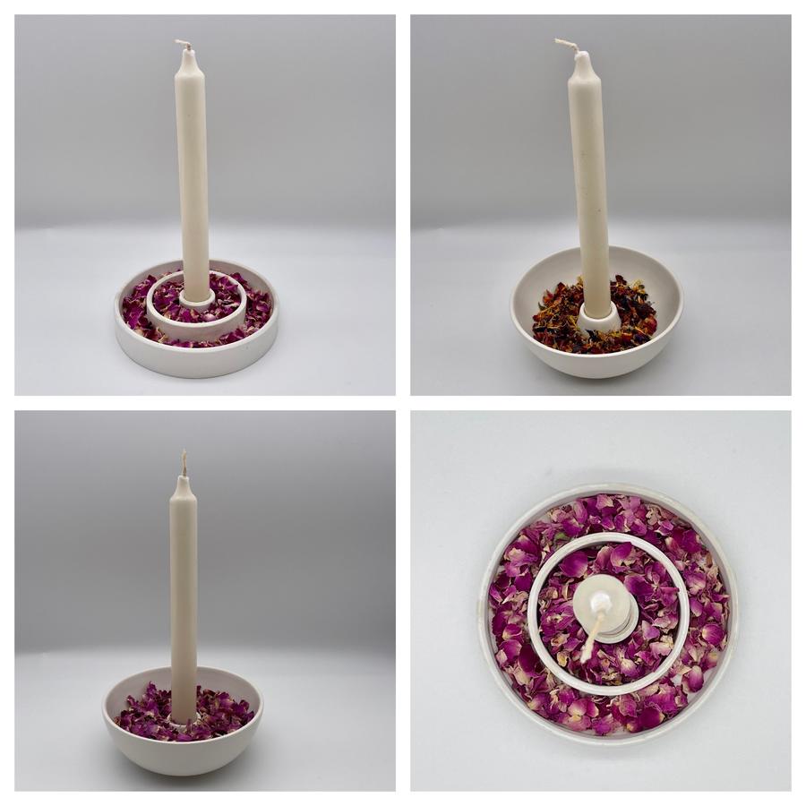

Ich gieße filigrane Schalen aus deinem STEINGUSS (Artikelnummer: A0009-b) u.A. auch Kerzenhalterschalen (siehe Fotos).

Hallo Andi,
Deine Schalen gefallen mir sehr gut. Ich würde anstelle von STEINGUSS weiß hierfür eher den VITO® PIANO Feinbeton weiß nehmen, weil er eine deutlich höhere Frühfestigkeit besitzt. Mit ausreichend Zeit (mehrere Wochen) wird auch Steinguss ziemlich hart, aber eben nicht so schnell. Gerade bei so dünnwandigen Objekten kann das Hinzumischen von AR-Stapelglasfasern dispersibel 12 mm lang sehr die Festigkeit steigern, nur ist damit leider auch immer eine Verschlechterung der Fließeigenschaften verbunden, weshalb man es nicht übertreiben darf und sich erst einmal vorsichtig an die richtige Dosis herantasten
muss. Zum Thema Kurzfasern empfehle ich Dir auch die Lektüre des Techniktipps am Ende meines Newsletters vom Mai 2021.
Mein persönlicher Favorit für die Oberfläche wäre in Deinem Fall tatsächlich LIQUAX , weil es sehr einfach und schnell anzuwenden ist und sehr gute Ergebnisse bringt. Aber vielleicht hast Du ja auch Lust mal C-Wachs oder B-Wachs auszuprobieren. Die würden hier natürlich auch passen.
