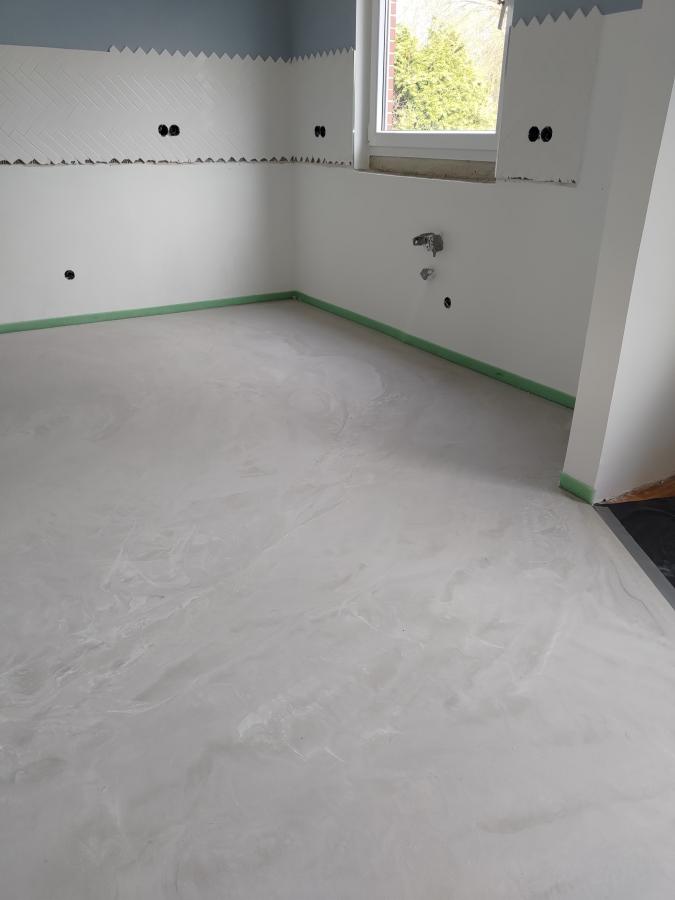

Anbei ein Foto wie es bisher ohne Versiegelung aussieht. 60g schwarzes Pigment auf 25kg Basil (nur leicht verrührt).
