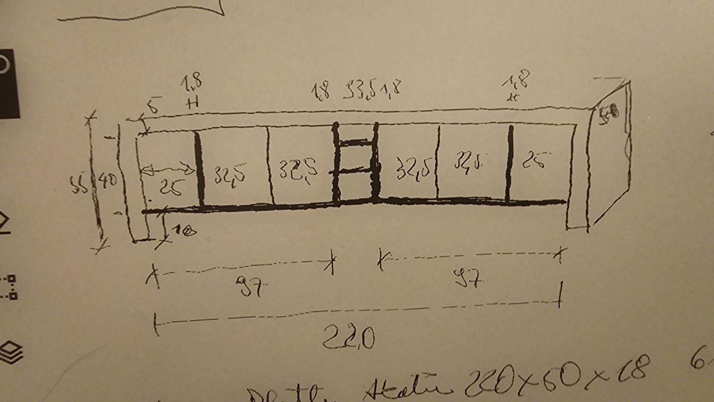

hallo zusammen,
ich würde gerne ein sideboard mit runden ecken erstellen.
ca 220x50x3,5cm in den dimensionen.
also ein volumen von ca 60l.
​​​​​​habe nun im shop das gogolit ins auge gefasst. dazu würde ich gerne eine basaltmatte zur bewehrung nehmen.
ich würde das gene in offener schalung machen. aus zwei gründen. zum einen weil ich so hoffe die schichtdicke für die bewehrungsmatte besser einstellen zu können.
zum anderen, weil ich später holzplatte als unterzug unten rein setzen möchte. dazu möchte ich die aufnahmen für die holzplatte schon mit einbetonieren.. oben, unter der langen seite und an den kurzen seiten der beine..
nun die frage.
das gogolit wird als fließfähig angegeben. wieviel wasser muss ich weglassen, damit ich das laminieren kann?
ich würde mir zwei mischungen vorbereiten, von der menge her.
für jede lage, die richtige menge, damit ich das schnell in der form verteilen kann.
nach dem auftragen der ersten lage, die matten und die konsolen aus draht rein, dann die zweite oben drauf.
kann mir da einer helfen?
oder sollte ich das doch aus hochfestem beton und lieber in nur 1,5 cm durchmesser machen?
sonst eskaliert das gewichtstechnisch so sehr.
die druckbelastbarkeit sollte wohl bei beiden verianten passen. das holzbrett bekommt noch senkrechte stücke nach oben, wodurch die spannweite auf max 70 cm für den beton kommt.
hab mal eine grobe skizze angehängt.
danke im voraus,
Hallo techniquer,
so ganz verstanden habe ich Deinen Plan zwar noch nicht, aber ich kann schon mal sagen, dass GOGOLIT® DESIGN II Leichtbeton zum Laminieren in der Vertikalen nicht geeignet ist. Es ist ein reiner Vergussbeton, und die Vorstellung, dass er laminierbar wird, wenn man Wasser weglässt, ist falsch. Er würde, mit weniger Wasser angerührt, einfach nur zu feuchten Krümeln. Zum Laminieren empfehle ich Dir den LAMBO Laminierbeton, den Du aufgrund seiner hohen Festigkeit so dünnwandig verarbeiten kannst, dass Dein Sideboard am Ende sehr leicht wird. Als Bewehrung würde ich Dir die AR Glasfasermatte 120 g/m² empfehlen, und nicht das Typ 31, Basaltfasertextil 200 g/m². Große metallische Teile solltest Du nicht einbetonieren, sondern erst später aufkleben, wenn der Beton die Schwindung hinter sich hat.

nur halt breiter. ich habe halt nur bedenken, wenn ich das teil so breit mache, das es net hält. wenn ich zb ein fernseher drauf stellen will.
das holz unten drunter, soll quasi als unterzug fungieren. mit den senkrechten kurzen stücken nach oben, soll wie bwi einer brücke, die spannweite reduziert werden, und das ganze wie ein kasten wirken.
ich will wegen der oberfläche eigentlich keine geachlossenen form machen, weil ich angat habe, das ich die luft dann beim gießen nicht vernünftig raus bekomme.
die konsolen wollte ich auf jeden fall einkleben, weil ich glaube, das das sonst später nicht hält. wenn ich da zb kiaten drauf stelle, ist bei 18mm akatie leimholz der heben auch recht hoch. somit brauche ich eine kraftschlüssige verbindung zw holz und beton.
aber nun gut, dann muss ich das irgendwie nochmal überdenken.
ich bin halt von dieser vorstellung von dem kleinen tisch in groß fasziniert. meine angst iat nur das gewicht.
wenn ich das so ausrechne, was das ding sonst wiegt, lande ich immer oberhalb von 80kg. das wäre mir bei einem umzug einfach zu unhandlich. so, mit knapp 60 könnte man noch sagen, das hart an der grenze.
hat jemand noch einen tip fürs gießen? wenn ich eine geschlossene form mache, und viele löcher, habe ich ehr bedenken, das dann der beton rausquillt. unkontrolliert. optik wäre fast egal, ist ja eh die innenseite..
über ideen wäre ich sehr dankbar..
Hallo techniquer,
warum machst Du es nicht einfach so wie in dem Video gezeigt. Wenn Du zum Laminieren LAMBO nimmst, dann wird es halten, auch wenn der Tisch breiter ist.

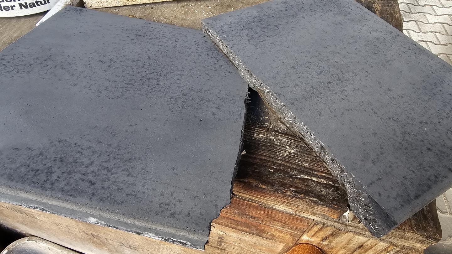

hallo, habe gestern mal ein teststück gegossen, um zu sehen wie das funktioniert. habe aber eine andere mischung benutzt. eigentlich hat alles funktioniert. jetzt war ich heute nur so ungeduldig und hab mich mal direkt drauf gestellt. dass das keine endfestigkeit hatte ist mir klar. die frage ist nun nur, welche rückschlüsse kann ich ziehen.
ich habe basalt fasern, basalt matte und eine hochfeste beston mischung benutzt, und den sand mit rigidur ersetzt. die oberfläche war toll. nur die festigkeit halt nicht.
macht es doch sinn anstatt der basalt bewehrung stahl bzw ne draht matte zu nehmen? weil was bringt mir das, wenn ich das jetzt benoniere, und es dann später nicht hält.
was würdet ihr empfehlen?
ich steh leider etwas unter zeitdruck, und hab nicht umbedingt die zeit 30 tage warten, nur um die festigkeit zu überprüfen. mein stück war 50 x30x2 cm und iat ziemlich genau in der mitte gebrochen. das bruchbild zeigt aber auch relativ viele lufteinschlüsse. also glaube ich. können aber auch weggebrochene körner gewesen sein..
bin grad etwas ratlos. danke im voraus.
das iat das ergebnis meiner ungeduld.. ???
Hallo techniquer,
was soll ich sagen? Wenn Du irgendwas zusammenmischst und Dich dann draufstellst, dann bricht es halt. Ich würde Dir empfehlen, es mal mit
LAMBO Laminierbeton zu versuchen, wie ich es Dir weiter oben schon einmal empfohlen habe. Wenn Du lieber gießen statt laminieren möchtest, dann würde ich Dir den VITO FORTE ​empfehlen. Zum Thema Bewehrung lies Dir mal die Werkanleitung Textilbeton durch, die im Moertelshop auch als kostenloser Download verfügbar ist.
