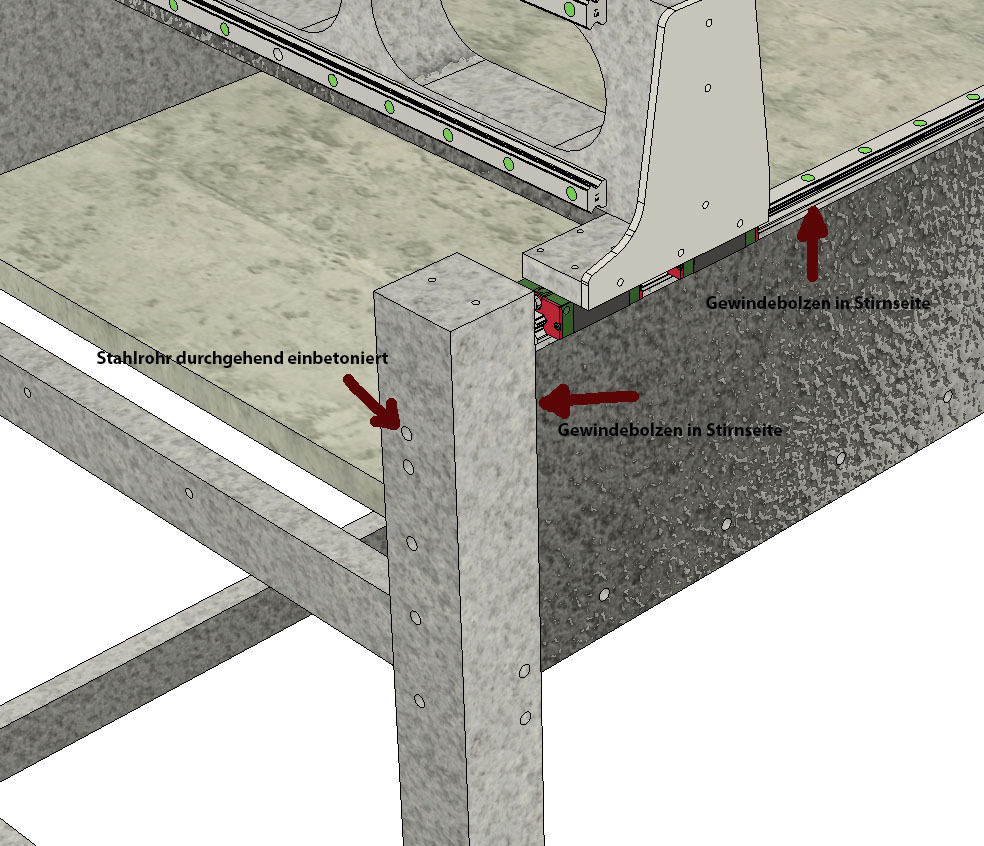

danke für die Aufnahme ins Forum! Ich baue Musikinstrumente und möchte mir dafür eine CNC Portalfräse aus Beton bauen. Die Fräse wird einen Verfahrweg von 100x50x13cm haben. Die Säulen haben einen Querschnitt von 70x70mm, die Platten hätten eine Stärke von 30mm. Ich möchte dafür Teile einzeln in Schalung betonieren und diese dann mit Maschinenschrauben zusammenfügen. So soll diese Maschine Stand heute einmal aussehen:
Und hier zur Einfachheit eine Ansicht, bei der nur die Betonteile und die darin zu verankernden Linearschienen zu sehen sind:
Um die Einzelteile zusammenzusetzen, würde ich in die tragenden Säulen Stahlrohre einbetonieren. An den entsprechenden Stellen kämen in die Verstrebungen runde Gewindehülsen, die Teile würden dann mit M10-Maschinenschrauben verschraubt. Für die Linearschienen möchte ich genauso vorgehen: In den Schalungen würde ich ein entsprechendes Lochmuster bohren, dort die Gewindehülsen befestigen und dann mit einbetonieren. Hier zur Visualisierung:

  • Die Gewindebolzen würden bei dieser Konstruktion auf Zug belastet. Ich überlege daher ob es Sinn macht, die Gewindebolzen noch etwas zu verlängern, auf der Innenseite noch entsprechende Maschinenschrauben einzuschrauben und diese dann mit einzubetonieren. So würden die Schraubenköpfe zusätzlich als Verankerung gegen Zugkräfte wirken. Ist das sinnvoll? Oder eigentlich überflüssig, weil der Beton die Gewindebolzen auch so ausreichend sichern würde?
  • Die Gewindebolzen haben einen Durchmesser von 13mm und sind mittig in eine 30mm Betonplatte eingelassen. Zu beiden Seiten befänden sich also 8,5mm Beton. Muss ich mir hier Sorgen machen dass die Bolzen bei größeren Kräften durch auftretende Punktbelastungen aus dem Beton ausbrechen? Sollte ich zur Sicherheit hier eine entsprechende Bewehrung vorsehen (z.B. mit flachen Lochbändern aus Metall)? Oder ist die Sorge unbegründet? (Ich kann mir beim besten Willen nicht vorstellen dass beim Fräsen von Hartholz solche Kräfte auftreten. Aber lieber frage ich zur Sicherheit mal Fachleute ...)

  • Hallo Ralf,
    1. Das Einbetonieren von Gewindebolzen ist grundsätzlich nicht verboten, und es macht auch sinn, eine Mutter daraufzuschrauben und mit einzubetonieren, um eine bessere Verankerung im Beton zu erzielen.
    2. Allerdings sollte der Bolzen von genug Beton umgeben sein, damit es nicht zu Rissen kommt. Eine Überdeckung von 8,5 mm ist definitiv zu wenig. Ich würde hier empfehlen, als Platzhalter für den Bolzen einen Silikonschlauch einzubetonieren und in die so entstandene Kavität nach dem Abbinden des Betons den Gewindebolzen mit Reaktionsharz einzukleben.
