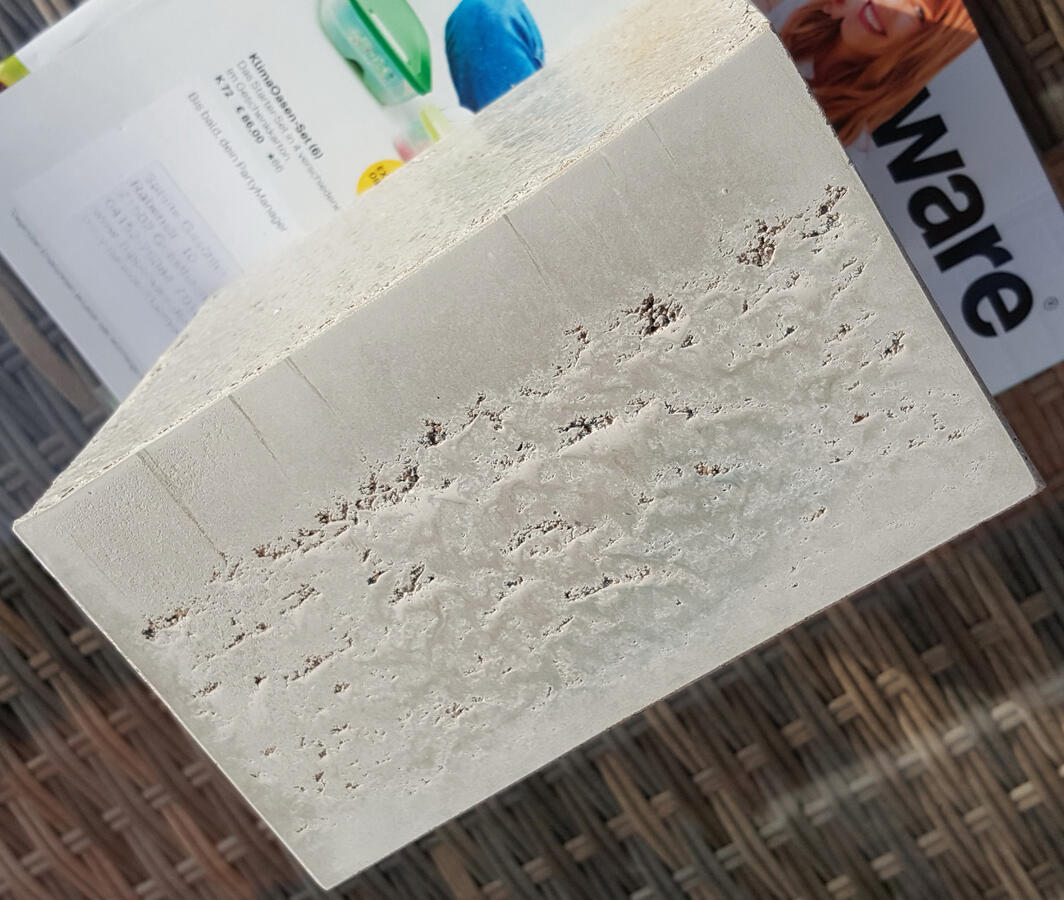

ich möchte in nächster Zeit eine CNC-Fräse aus UHPC bauen.
Deshalb habe ich einen Vorabtest gemacht (Tegno mit entspr. Zutaten).
Es handelt sich um einen Block 15x15x10 cm (Schalung mit Siebdruckplatten).
Ich habe mich genau an das Mischungsverhältnis gehalten. Die Unterseite
sieht super aus! Die Oberseite ist sehr rauh; ich denke, das ist aber normal.
Leider sind aber die Seitenflächen nicht so gut >> porös.
Was könnte ich falsch gemacht haben; oder geht es nicht besser ?

Hallo helimb,

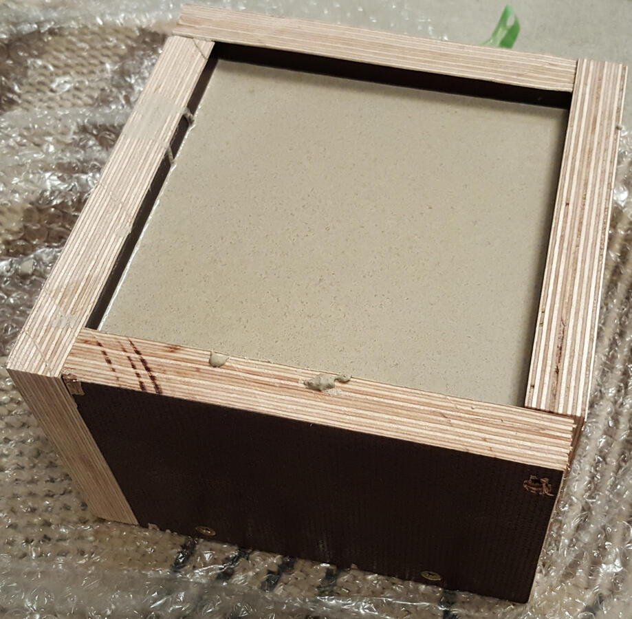

mit welchem Werkzeug und wie lange hast Du den Beton angemischt? Und war Deine Form komplett wasserdicht?
Danke für Deine Rückmeldung…
Ich habe erst einen “Bohrmaschinen-Rührer” verwendet.
Da das aber nicht so gut ging, habe ich eine Blechschaufel benutzt.
Die Zeit des Anmischens würde ich mal mit 10min schätzen.
Ich habe Siebdruckplatten für die Form verwendet.
Ob die Form komplett wasserdicht war, weiß ich nicht.
Ich habe die Platten mit einer normalen Kreissäge geschnitten.
Kannst Du bitte mal sagen wie die richtige Konsistenz des Betons aussehen sollte ?
Liebe Grüße aus HH
Achim
Hallo Achim,
wie es aussieht war in Deinem Fall der Beton nicht richtig gemischt. Mit einer Schaufel geht es auf gar keinen Fall. Ideal wäre ein Zwangsmischer. Lies Dir dazu mal die Werkanleitung Flowstone durch. Alles was da über das Anmischen von Flowstone gesagt wird , ist übertragbar auf TEGNO ® . Was die richtige Konsistenz nach dem Mischen angeht, so kannst Du Dich an dem Video Mischanleitung Flowstone orientieren.
Die Form sollte in den Ecken mit Silikon abgedichtet werden. Du kannst dazu MOLLYPUT nehmen. Wenn man das nicht macht, dann kann dem Beton an den Kanten durch Kapillarwirkung Wasser entzogen werden, was zu bröseligen Betonkanten führt.
