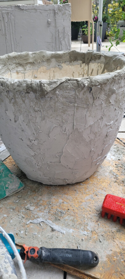

Nachdem das getränkte Baumwoll-Gaze getrocknet ist, beginn ich heute mit dem Verspachteln. Ich bin gespannt, ob ich eine halbwegs ansprechbare Oberfläche zusammen bekommen. Blöderweise ist der Topf bauchig, sodass ich mit der Kelle nicht sauber drüber ziehen kann. Werd mal schauen, ob ich eine sehr flexible Japanspachtel finde.
