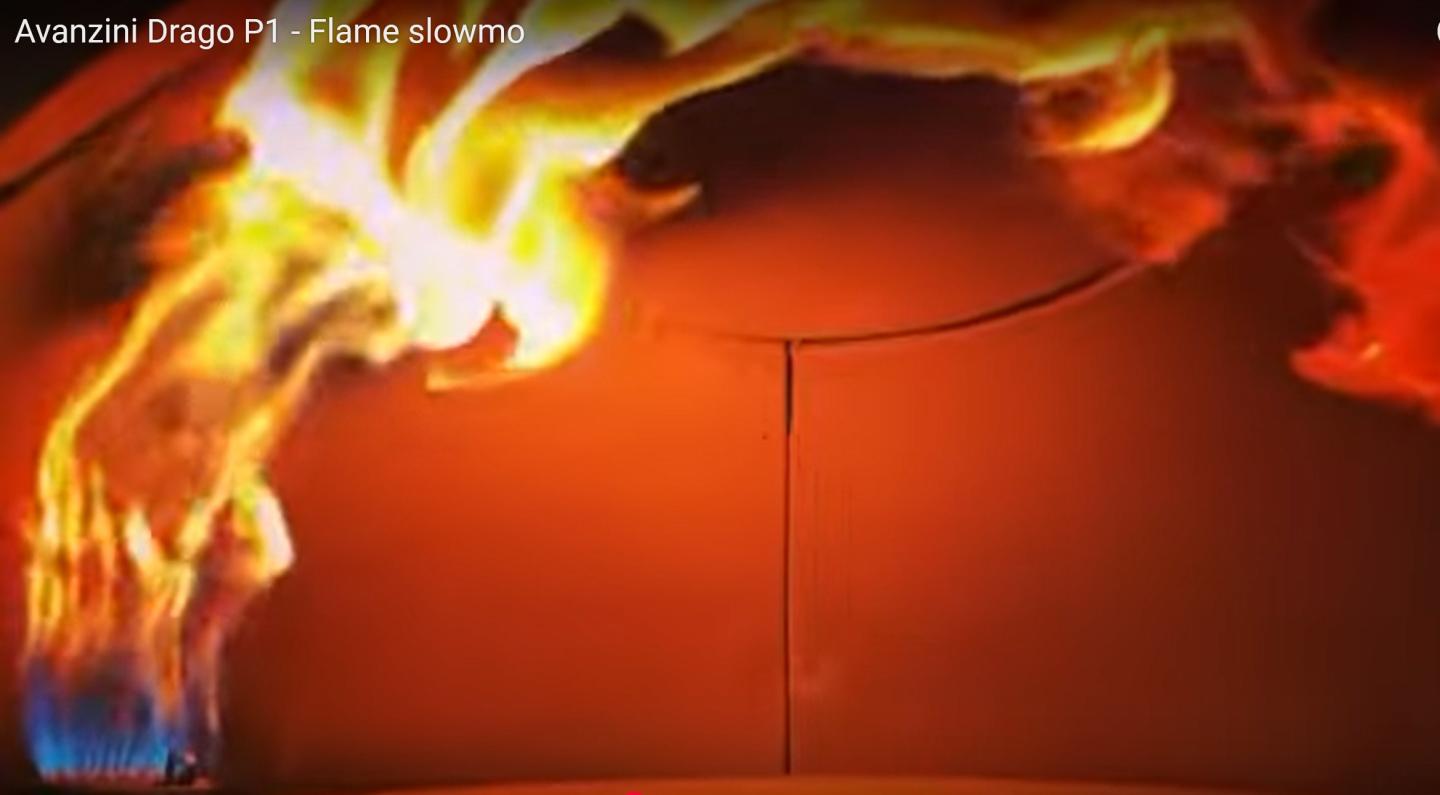

Bislang hatte ich Angst, dass eine gegossene Brennkammer aufgrund der Temperatureinwirkung zu schnell reißen könnte. Es kommt ein Avanzini Drago P1 Gasbrenner zum Einsatz. Der Brenner ist in der Brennkammer so angeordnet, dass wie im nachfolgenden Bild dargestellt die Flamme in der Kuppel diagonal überschlägt (das Bild zeigt den Brenner unter Volllast):
