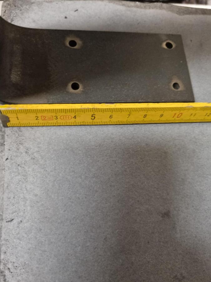

ich habe letztes Wochenende spontan die Reste MobyDur die ich noch hatte in den Freifall-Mischer gegeben um eine Tischplatte für einen Terassen-Tisch zu machen.
Ganz schönes Spektakel. Aber eine Platte ist entstanden. Worüber ich mir zu spät Gedanken gemacht habe ist die Befestigung der Tischbeine.
Nun habe ich hier noch 2 Stahlkufen rumstehen die auch vorgebohrt sind. Aber ich habe in der Platte keine Einschraubmuffen oÄ. versenkt.
Kann ich in 5 cm dicke Moby-Dur Platte ein 4 mm breites und 20 mm tiefes Loch bohren, ohne ein reissen der Platte zu riskieren? Falls ja - geht das auch mit Schlagbohrmaschine? Die Löcher hätten Minimum 4 cm Abstand vom Rand.
Oder kann man die Stahlkufen evtl. sogar kleben?
Da die Platte 45 kg oder so wiegt, sollte die besser niemanden auf den Fuß fallen :wink: Daher wäre mir eine stabile Befestigung recht wichtig.
Danke für Euren Rat!
Hallo stefand,
bohren kannst Du das nur mit einen Diamantwerkzeug, aber keinesfalls mit der Schlagbohrmaschine. Kleben ist auf jeden Fall die bessere Alternative, denn selbst wenn das Bohren klappt, hast Du später nach dem Anziehen der Schrauben hohe Punktlasten an den betreffenden Stellen, die der Beton nicht so gerne hat. Zum Kleben nimmst Du am besten einen Kleber auf Basis von Epoxidharz. Das hält auf Beton und Metall sehr gut.
Danke für die Beratung.
Ich habe im Baumarkt nur eine recht hochpreisige winzige Tube von Pattex gefunden.
Die großen Formare für die Verbindung Stein/Stahl haben das gleiche gekostet, aber waren alle kein epoxy .
habe jetzt 2 genommen und hoffe damit alle 4 Auflageflächen genügend versorgt zu bekommen.
Beste Grüße
Stefan
Hallo Stefan,
wenn Du kleine Mengen brauchst, ist Uhu Plus Epoxidharzkleber eine gute Wahl und nicht ganz so teuer.
ich sach mal so, ich würde es nicht so machen!
Wenn du keinen umlaufenden Rahmen willst, auf der die Platte aufliegt - dann mache dir Tischbeine die von alleine stehen und lege die Platte darauf (die ist schwer und braucht eigentlich nicht befestigt werden. Wenn Du mal die Bildersuche von Google bemühst, wirst du sicherlich viele Beispiele finden (oder hier im Forum)
