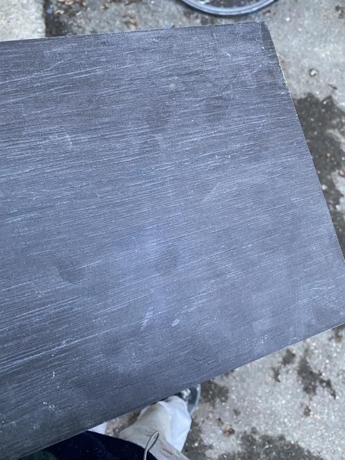

Frage zum Versiegeln: Ich habe Bodenplatten abgeschliffen und würde die gerne versiegeln. Mir ist unklar ob hierfür die Produkte vom Mörtelshop geeignet sind oder nicht.
Die Bodenplatte ist aus Feinsteinzeug. Es sind beschichtete Platten bei denen ich die Beschichtung wegschleife. Der Boden ist bereits verlegt und schon lange in gebrauch. Die Beschichtung finde ich ganz schlimm, daher habe ich sie an Reststücken versucht abzuschleifen. Es geht gut, wie im Anhang auf dem Bild ersichtlich. Nun würde ich den geschliffenen Boden aber gerne Versiegeln. Es ist ein Boden in einem Restaurant in dem auch viel Wein getrunken wird. Daher dachte ich an euer Stra-Top Bodenversiegelungs Produkt.
Hat wer hierzu bereits Erfahrung gesammelt. Und ich weiss, es ist Feinsteinzeug und nicht Beton, doch kann ich die gleichen Produkte verwenden?
Was denken sie, kann ich mit Ihren Produkten Arbeiten, oder können sie mir was anderes Empfehlen.

Hallo mfsb,
ich kann auf Deinen Bildern leider gar nichts erkennen. Aber wenn ich es richtig sehe, ist die Frage ja auch nur, ob man eine abgeschliffene Steinzeugfliese mit STRA-TOP Betonversiegelung streichen sollte. Ehrlich gesagt habe ich das noch nicht probiert. Wenn die Oberfläche rau genug ist, so dass die Endbehandlung darauf gut Halt findet, könnte es schon funktionieren. Kommt auf einen Versuch an. Würde es sich hier um Beton handeln, dann könnte ich mehr dazu sagen.
