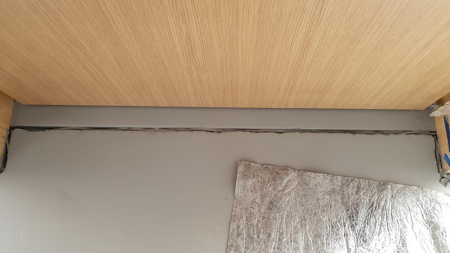

Leider ist die Ausgleichsmasse in einige Spalten gelaufen und verschwunden (vor allem zwischen der Haustürschwelle und Estrich, siehe Bild). Meine Idee war, diese Spalten mit M500 zu schließen. Wird Marfino darauf halten? Oder gibt es hierfür eine bessere Lösung?
Gruß
Stefan
Hallo Stefan,
normalerweise kommt da ein Dehnungsprofil rein. Dehnungsfugen sollten vom Estrich immer übernommen werden.
M500 wäre ja ein Dichtkleber, ob das funktioniert und dauerhaft Rissfrei bleibt weiß ich nicht, wahrscheinlich aber nicht. Weil der Untergrund ja immer noch flexibel ist und der Basil eine starre Masse ist. Wenn du es trotzdem probieren möchtest würde ich Quarzsand auf der frischen Masse verteilen, dann hast du wenigstens ein bisschen Verbund. Den Randdämmstreifen würde ich aber in der Fuge lassen, nur halt etwas tiefer gesetzt.
Eine Möglichkeit wäre noch den Riss auszustopfen das nichts mehr unter die Dämmung laufen kann. Basil einfüllen und nach dem erhärten einen geraden Schnitt mit der Flex herstellen und mit Silikon in der Farbe des Basils ausfüllen und glätten.

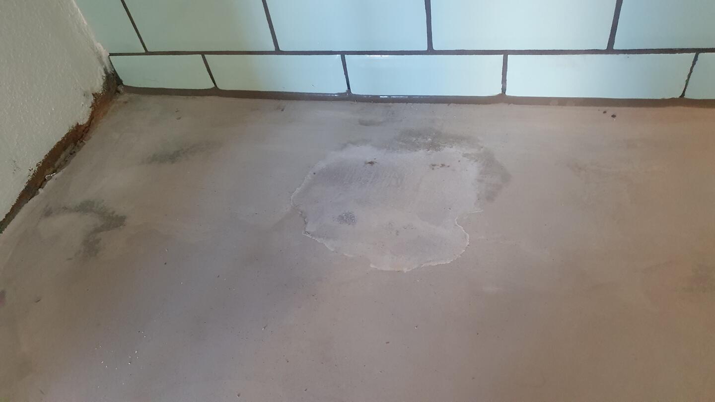

hier stand etwas Wasser. Nach dem Aufwischen ist dieser Fleck geblieben.
Gruß
Stefan
Hallo Stefan,
war dieser Bereich denn vorher farblich einheitlich,nachdem der Basil getrocknet ist, so wie der Rest des Fußbodens?
Oder ist dieser Fleck erst später entstanden, also nachdem du gewischt hast, oder Wasser ausgelaufen ist?
Für mich sieht das so aus als hätte sich das Überschusswasser vom Basil in dieser Ecke gesammelt und nach dem trocknen sind diese Flecken entstanden.
Wenn das der Fall ist kannst du diesen Bereich nur überschleifen, und hoffen das du es wieder einheitlich hinbekommst.
Ist die Stelle die so feucht aussieht denn richtig hart?
Hallo Stefan,
unter einer Wasserlache wird sich jeder natürlich behandelte Fußboden mit der Zeit verfärben, sofern er nicht gerade aus Plastik besteht. Wenn solche Belastungen zu erwarten sind, sollte man besser kein Wachs oder Öl verwenden. Nachdem die Fläche wieder durchgetrocknet ist, wird die Fleckigkeit von allein zurückgehen, aber eine gewisse Patina wird bleiben.
