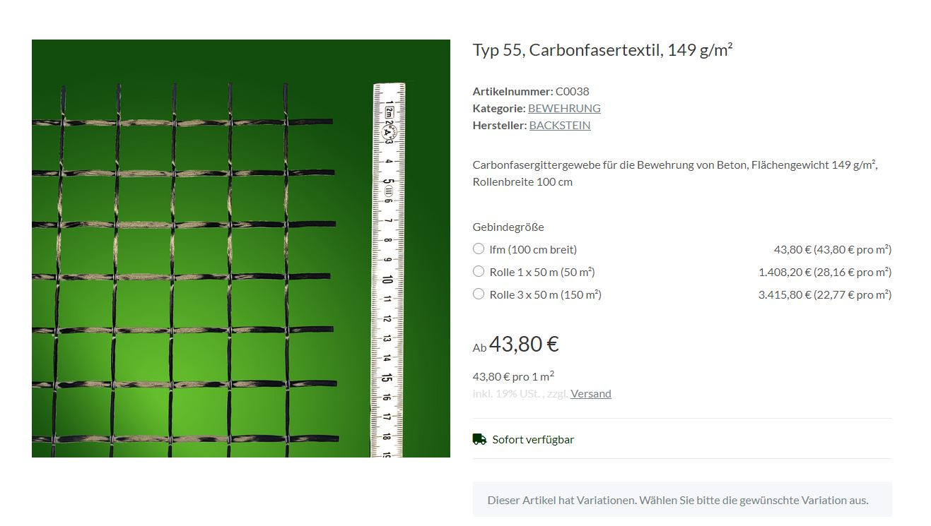

ich möchte eine betonplatte herstellen aus carbonbeton, mit dem carbonfasertextil typ 55 149g/m². der flächengewichtsrechner klingt vielversprechend mit 662 kg und einer 100 mm dicken platte mit einer spannweite von 5000 mm. meine frage ist ob es erfahrungen in diesen dimensionen gibt und unverbindliche vorschläge. die theorie ist, wie gesagt vielversprechend und es kommt auf den versuch an, den ich eingehen werde. grüsse aus malchin, nils holger thiel

Ich glaube auch nicht gelesen zu haben, daß Carbontexilgewebe bereits in Decken verbaut wird.
Man müsste also einen Statiker finden der sich mit Carbontexil auskennt und einen Betonhersteller der Fertig Hochleistungstransportbeton aus dem Werk liefert. Ich glaube soweit sind wir noch nicht.
Was möglich ist oder nicht könnte man vielleicht mal hier erfragen :
https://www.solidian-kelteks.com/de/unternehmen/blog/warum-sie-mit-carbonbeton-bauen-und-sanieren-sollten
